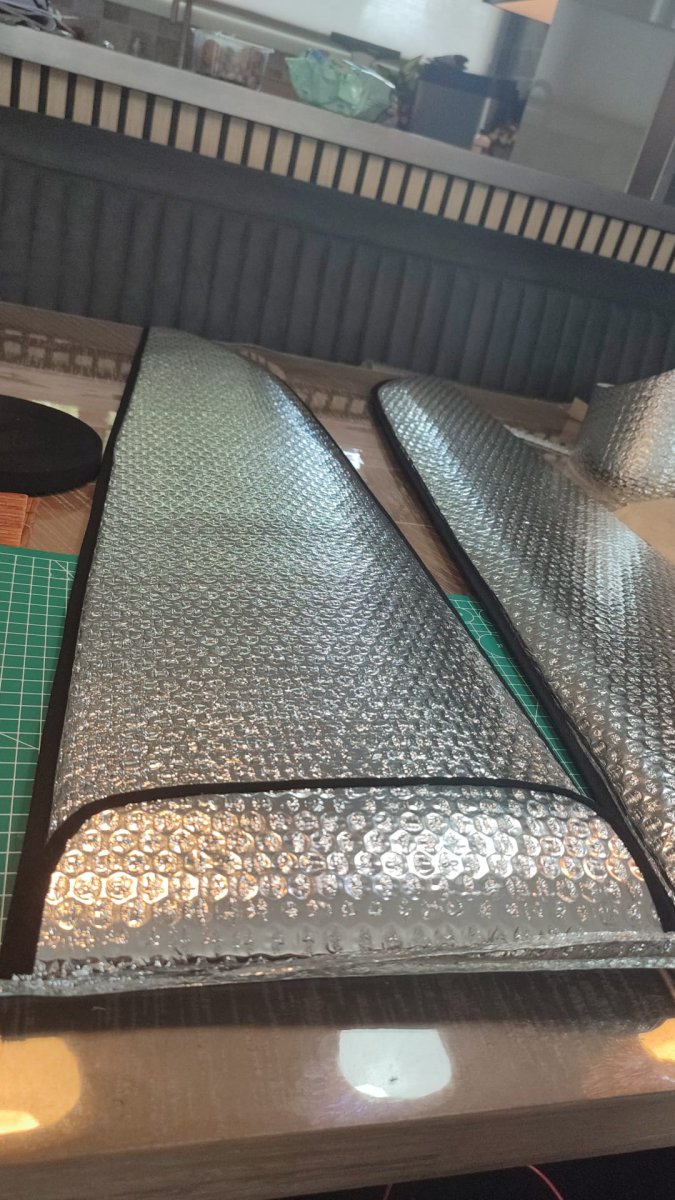

De opvolgers heb ik van gealuminiseerde noppenfolie gemaakt en op de naaimachine gestikt, de naald prikt de noppen lek, wat hetzelfde doet als wanneer je hitte gebruikt; de rand gaat plat.
Voor het mooie heb ik er biasband omheen gezet.
De hoezen voor de romp en de staartvlakken heb ik vandaag op dezelfde manier gemaakt, nu met 35 mm breed lint als biasband, dat werkt gemakkelijker dan de 20-25 mm brede voor de vleugel set.
Het lint is polyester garen, lekker dicht en met de vlam rafelvrij te maken, het is alleen erg glad, wat enig onvertogen taalgebruik uitlokte tijdens de verwerking...

Hier ook Gamma radiatorfolie, met biasband.

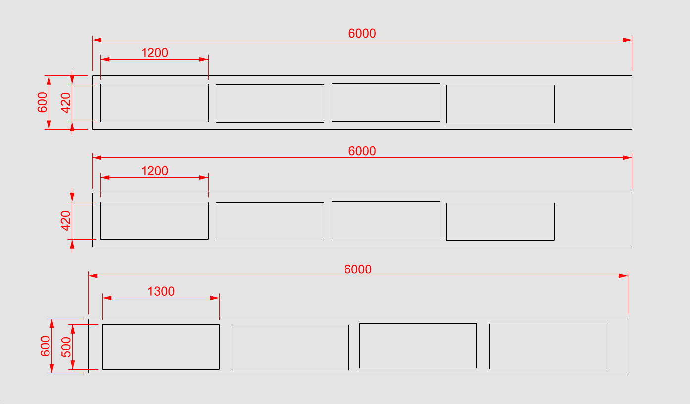

Hallo, klopt het dat de nopenfolie van de gamma 6mx60cm is(1zijdig reflecterend) iemand weet waar ik bredere rollen kan verkrijgen? 60cm is nogal "verlieslatend" heb 4vleugels te doen van 1200x42cm en 2vleugels van 1300x50cm.
Je hebt vleugels van respectievelijk 12 en 13m lang? Of ben je nu eenheden aan het husselen?
Indien het 4 vleugels van 1200x420mm en 2 van 1300x500mm zijn, praat je over drie rollen, en de gigantische investering van 3x €8,99. Je snijverlies is ook nog eens vrijwel nul.
