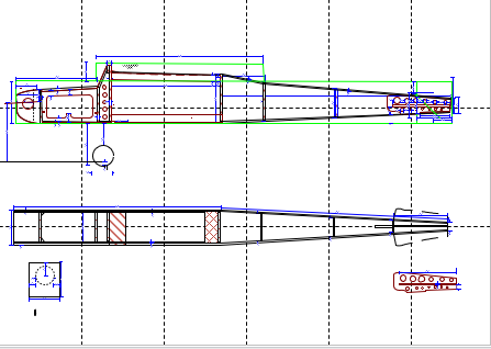

zoek een tekenprogramma
Zoals dit, verkleind weergegeven uiteraard.
