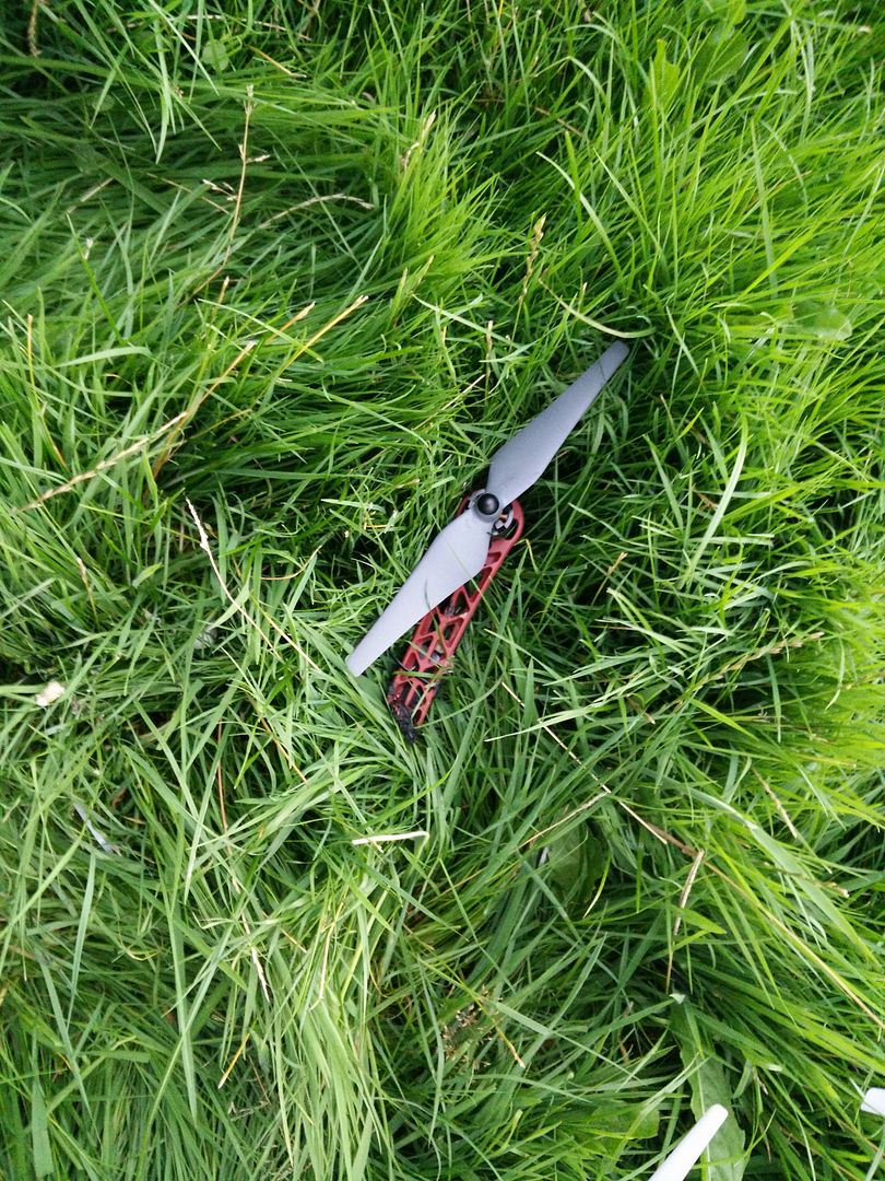

Lipo verwisseld en ik steeg weer op, maar toen gebeurde het.... ik vloog weg (zo tegen de 15 meter hoog en 40 meter bij me vandaan) dat mijn F550 ineens heel slecht reageerde op de besturing. Hij ging stijgen en toen weer dalen terwijl hij vooruit bleef vliegen. Daarna was het BAMMM in een weiland. Ik schrok me wild... de eerste keer dat ik mijn F550 moet gaan zoeken. Nog nooit gecrashed.
Ik liep te zoeken en te zoeken... tot ik ineens wat zag:

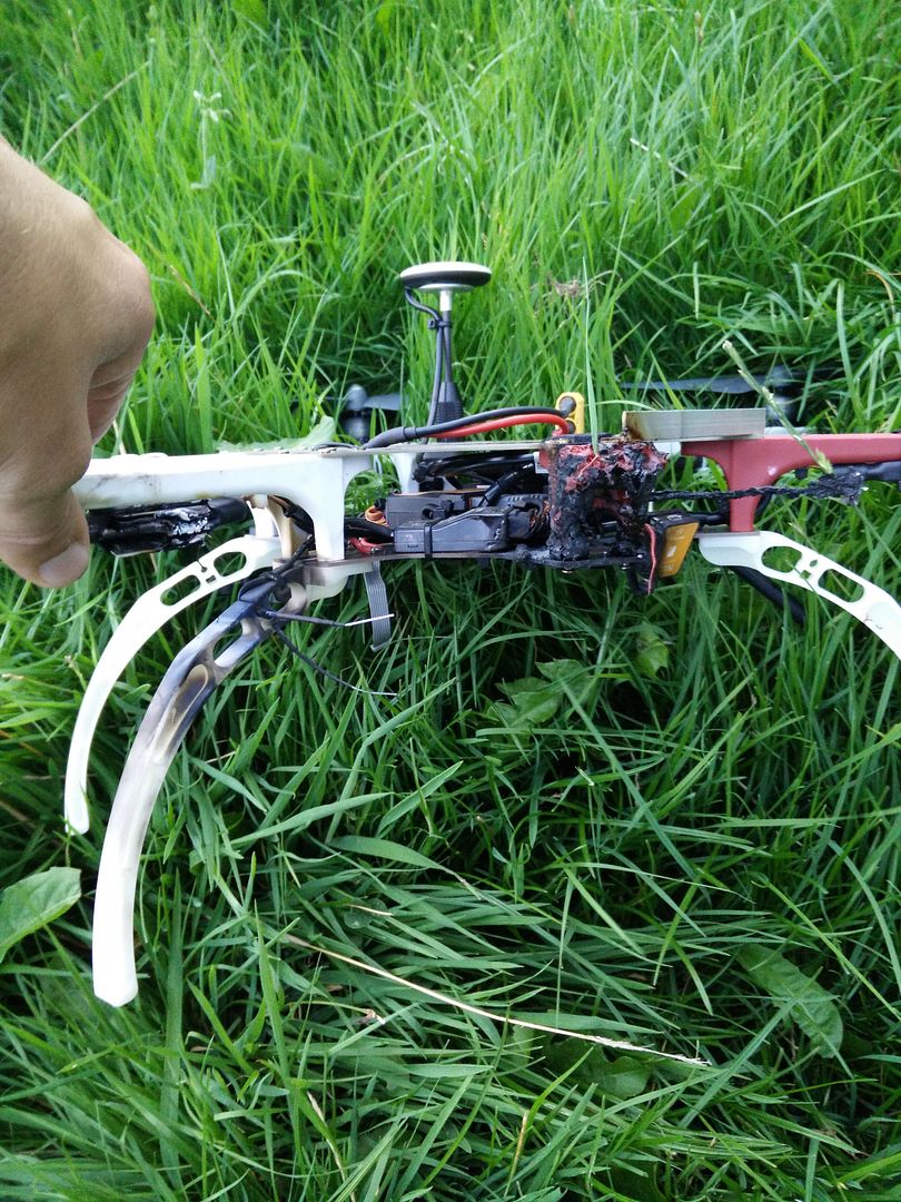

Nu schrik ik nog meer. In het weilandje ernaast stonden schapen en ik was bang dat het gras vlam zou vatten. Ik zocht een plek om over het schrikdraad/hekwerk te klimmen maar nergens lukte dat. Ik ben weer teruggerend naar het begin van het weiland en daar over het hek gesprongen, door het weiland gerend tot ik bij mijn F550 kwam:
Ik wist niet hoe ik dit brandje moest blussen, zo met die lipo erop. Ondertussen hoorde ik een hele tijd een piep ergens vandaan komen, mede daardoor heb ik de F550 kunnen vinden (maar waar komt die piep vandaan). Met gevaar voor eigen lieven heb ik de lipo eraf getrokken, die een heel klein beetje gesmolten plastic had. Ik heb daarna een paar keer heel hard geblazen en toen waren de vlammen weg. Kreeg nog wel een druppel gesmolten plastic over mijn vingers.
Na het 'blussen':
Als ik zo bekijk lijkt het alsof er een ESC is gaan doorbranden waardoor een poot is gaan branden. Ik ben nog niet in staat om de schade goed te gaan onderzoeken en heb ook geen besef van de gehele schade.

kortsluiting kan altijd gebeuren, gelukkig niet vaak, uitleggen aan je vriendin snap ik niet zo of was het hare? :)
Gezien de plaats van de brand lijkt het mij dat er ESC draden bloot hebben gelegen en tegen elkaar aan zijn gekomen.

Idd dure hobby, maar als ik zo mag kijken hoef je hopelijk alleen esc, lipo en frame.
De leverende kant van de esc heeft denk ik niet kortsluiting gemaakt, anders waren jou Fets in de esc gewoon geploft, meer niet. Voedendezijde ligt gewoon rechtstreeks aan de lipo, en als je dan sluiting maakt kan dit gebeuren.
Misschien te dunne bedrading gebruikt? Die door te hogestroom tijdens vliegen zijn gaan smelten? Theorie hoor.
