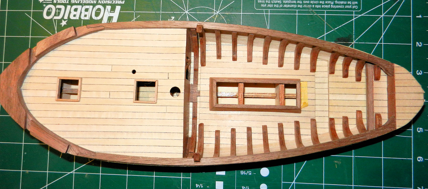

Deze week zijn alle spanten geplaatst.

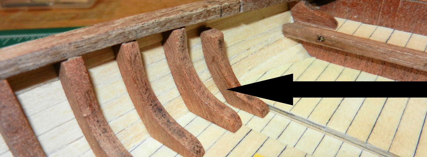

Maar dat had nog wel aardig wat voeten in de aarde, vooral bij het dekje achter de visbun.
In de eerste plaats had ik mij verschuurd bij dit dekje, zodat het niet mooi aansloot op de scheepshuid, dus die heb ik opnieuw beplankt.
Maar de spantjes die op dat dekje thuishoorden, die hadden alle 6 het juiste model, voor een dek wat 4 millimeter lager geplaatst is.
Maar voor het dek waar ze moesten komen, daar leek het nergens op.

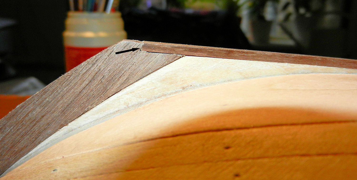

Om deze 6 spanten mooi aan te laten sluiten, heb ik ze op de plaats van de pijl, 3 laagjes ( 0,5 mm. dik ) extra hout gegeven, om het gat te sluiten, waarna ik ze in model geschuurd heb.
Vandaag heb ik de kiel delen geplaatst, omdat het voorste deel, ( de Scheg? ) eigenlijk 2 millimeter te kort was, maar aan de voorkant nog wel wat hout had, heb ik die op +/- 5 millimeter van de voorkant ingezaagd, en de achterkant vlak geschuurd met de valse kiel, zodat ik een soort sponninkje kreeg voor het liggende deel van de kiel.
Dit is bij het pijltje te zien.
Het geheel zit er nu als volgt op.

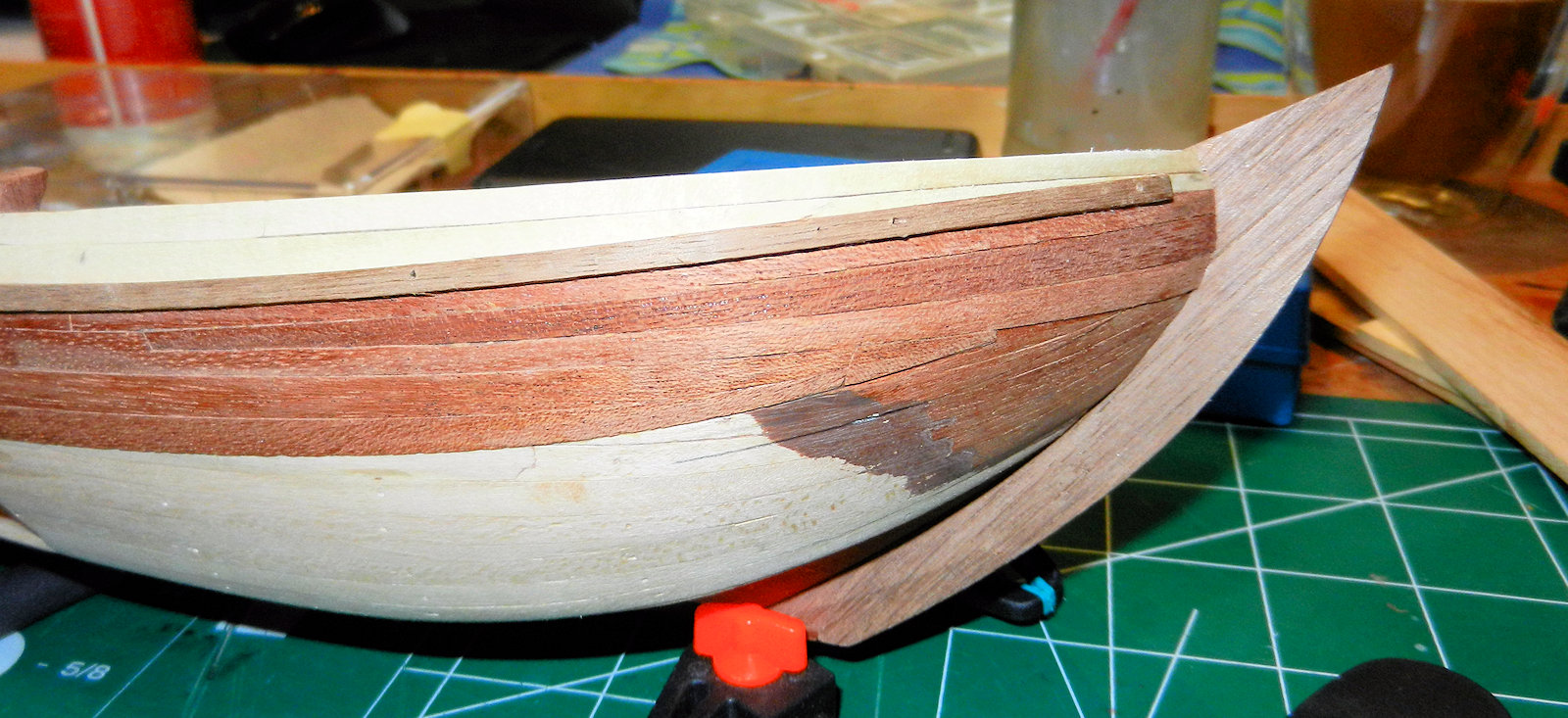

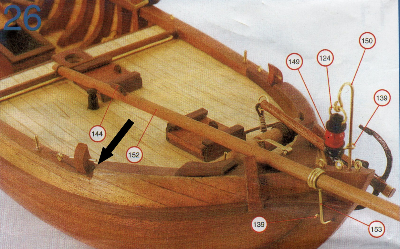

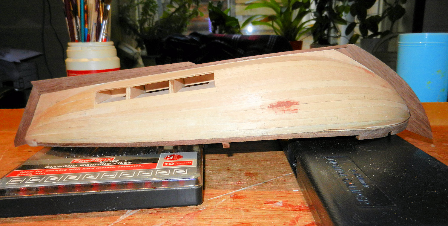

Het was al weer 2 week geleden, maar er is toch wel iets gedaan, ik zou met de tweede beplanking bezig, en toen viel mij op dat de botters een heel ander model van de boeg hebben dan wat ik aan het in elkaar knoeien was, dus ik heb eerst wat correctieve handelingen gedaan, op de eerste foto een plaatje uit de bouwbeschrijving van Artesania, de tweede foto is hoe de botter er vanmiddag bij lag

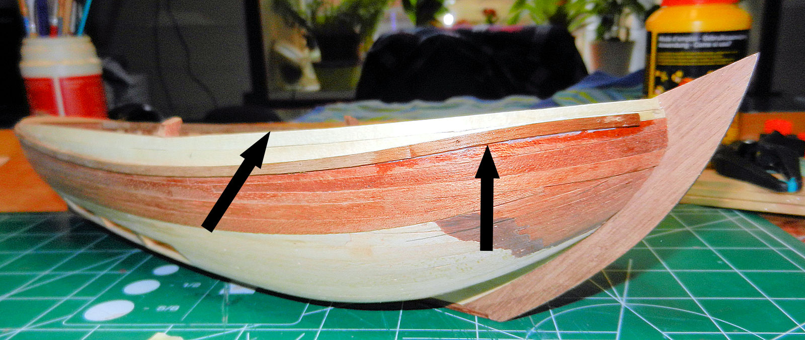

Bij de pijl zie je een hoek tussen de krop en het middenboord, terwijl de echte botters die niet hebben.

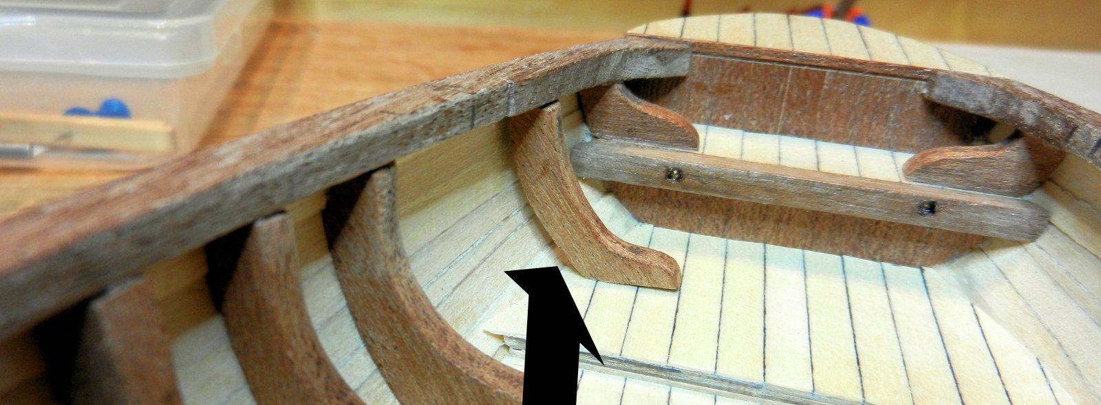

Daar loopt de krop in een vloeiende lijn over in het middenboord, ongeveer zoals het te zien is in de volgende foto, bij de linker pijl.
Ook is hier te zien hoe Artesania de beplanking wil laten lopen, dat heb ik ok geprobeerd anders te doen.
Bij de rechter pijl zie je dat tijdens het plaatsen van dit berghout mijn ogen mij wat bedrogen hebben.
Ik had het berghout geplaatst, en toen zag ik de foto, en toen dacht ik, ( knor, knor) verdarrie, dit lijkt nergens op.
De foto is genomen toen ik het berghout nat gemaakt had, om de lijm los te weken.
Uiteraard liet de lijm van de lindehouten plankjes ook los, zodat ik die gedeeltelijk kapot maakte toen ik het berghout wegtrok.
Dus eerst die plankjes gedroogd, en terug geplakt, en daarna het berghout opnieuw geplakt, en die zit er nu zo op.
Op deze foto is ook te zien dat ik op de boeg wat extra plankjes geplakt heb, om iets meer vorm te krijgen,( en een kiertje tussen de beplanking en de scheg weg te werken)
Het berghout loopt nu in elk geval een heel stuk beter.
Het beplankings foutje wat hier te zien is praten we maar niet over, dat was gewoon onnozelheid van mijn.
Nu wil ik nog proberen om de kier tussen de beide planken lindehout weg te werken, want dat zou eigenlijk 1 plank moeten zijn. met wat lak en een stukje schuurpapier ga ik dat proberen weg te werken, lukt dat niet dan is het jammer, jammer maar helaas
Hier is trouwens ook te zien de loop van het berghout anders is als op de foto van de B.B., die loop is meer aan de hand van de tekening van Hans, en foto's van echte botters.
