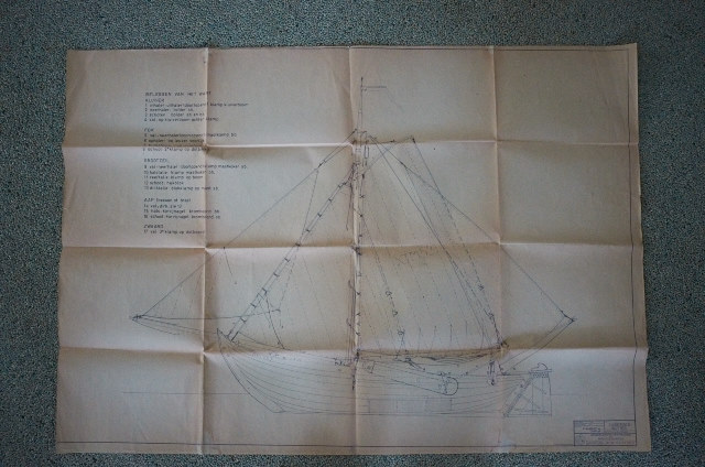

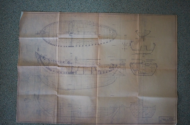

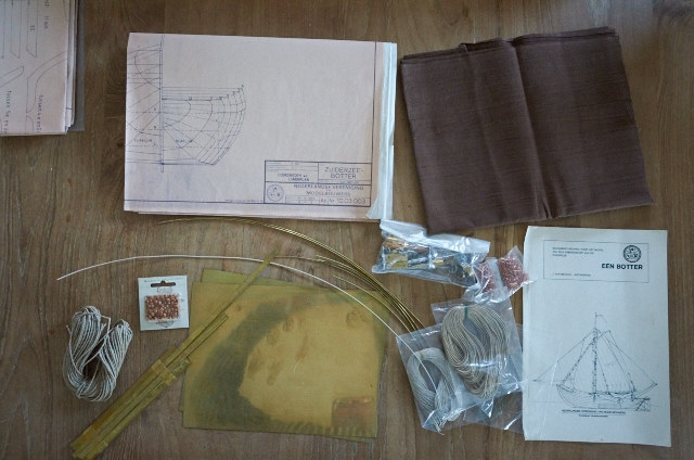

Ik heb recent een fraai pakket gekocht met daarin materialen en een bouwbeschrijving voor het bouwen van een botter. Het gaat om de bekende bouwbeschrijving van J. van Beylen met bijbehorende tekeningen zoals in de jaren 70 van de vorige eeuw gepubliceerd in maandblad ' de modelbouwer' van de Nederlandse vereniging van modelbouwers.

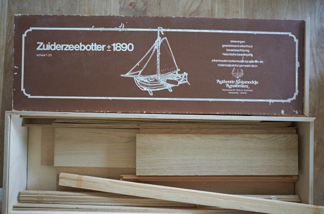

Door de firma Authentic Shipmodels uit Amsterdam is een fraai pakket samengesteld met daarin voornamelijk eikenhouten plank- en stripmateriaal, vuren delen voor mast en dek en materiaal voor beslag en zeilen. Het hout is onbedrukt en onbewerkt, alles zelf uitzagen dus. Het beslag materiaal is beperkt gereed, maar bestaat vooral uit draad, strip en messing plaat.
Dit pakket is waarschijnlijk ook in de jaren 70 al samengesteld. Tijd om uit de doos te halen en er een mooie zuiderzee botter van te bouwen in een schaal 1:20.

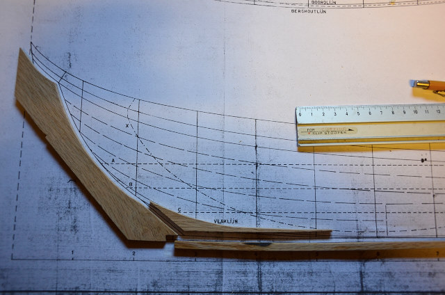

Begonnen met de kiel. Deze zou in principe uit 1 stuk kunnen worden gezaagd. Maar nee, moet uit de authentieke onderdelen worden opgebouwd en bestaat uit 6 onderdelen.
De kielplank moet worden gebogen. Natmaken en voorzichtig branden met een gasbrander. Duurt een eeuwigheid voordat de lat een klein beetje gebogen is. Als je even je geduld verliest en te lang blijft branden zonder natmaken krijg je toch brandplekken. Die schijnen er bij originele botters ook op te komen, maar toch.

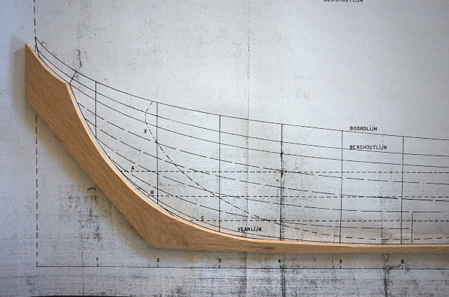

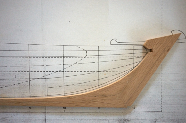

Ik ben redelijk tevreden met het uiteindelijke resultaat. Brandplek op de kielplank is nauwelijks meer zichtbaar (2x foto).

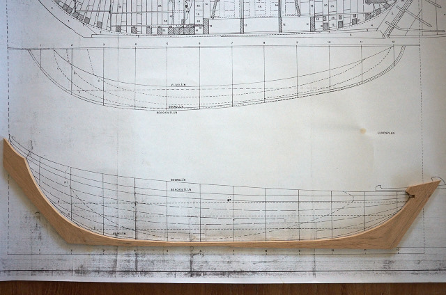

En voorsteven, 2x slemphout, kielplank, scheg en achtersteven in elkaar gelijmd.

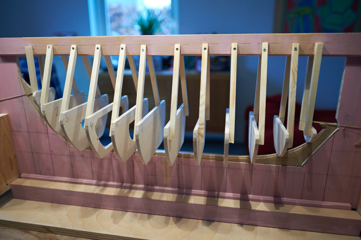

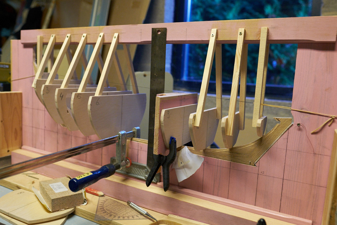

De Botter op de helling.
Frame omdraaien en de onderkant is ook goed bereikbaar.
Alle spanten op de foto zijn hulpspanten. T.z.t zullen ze dus weer worden verwijderd. Nu kan ik aan het vlak beginnen.

Hallo Gert,
ik heb de tekening schaal 1:20 op de plank liggen en zal eerdaags ermee beginnen.
Jouw helling ziet er goed uit en handzamer dan in het boek beschreven staat.

inmiddels begonnen met de helling. Kiel + stevens ook in elkaar gezet. Zag op jouw foto's dat je oer de volle steven-kiel-achtersteven een inkeping hebt gemaakt voor de planken.
Leg je het vlak ook in deze kiel-inkeping of gewoon tegen de kielbalk?
Heb je trouwens nog meer foto's beschikbaar van je botterbouw?
