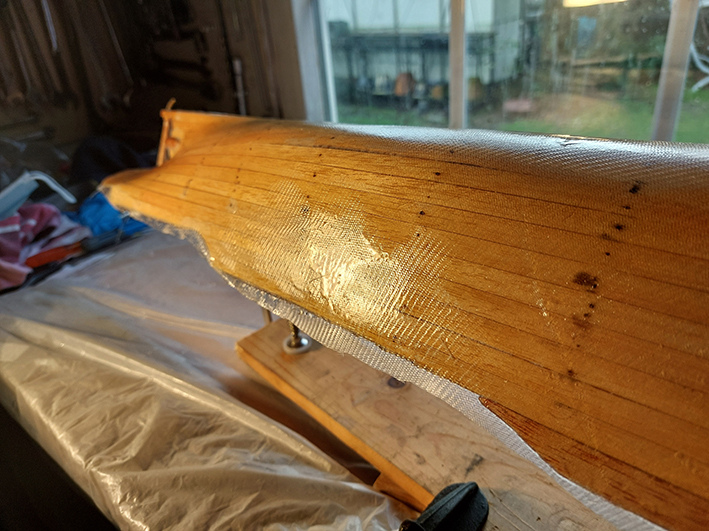

Gerrit, ziet er toch goed uit op foto. en je bent een ervaring rijker.
commentaar geven achteraf is altijd makkelijk, maar op voorhand alle mogelijke problemen opsommen is ook niet alles.
Je schroef raam: dat is een heel moeilijke, persoonlijk zou ik straks kijken waar luchtbellen zitten en deze gewoon wegschuren.
Daarna gewoon wat epoxy in het gat smeren en klaar. de houten romp is hier stevig genoeg van zichzelf.

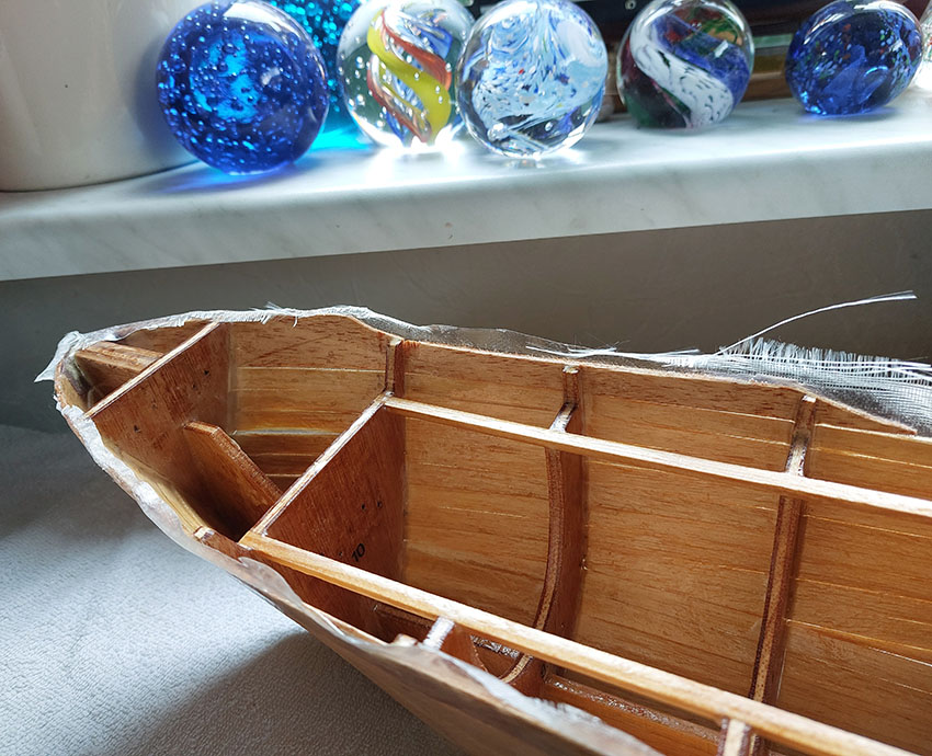

de boeg: als ik dit merk tijdens het aanbrengen knip ik gewoon het doek 2 cm van de boeg door, trek het een beetje terug los en plooi een klein stukje L en R over de boeg ( zoals je zelf ook opmerkt) daarna alles er terug overheen plooien en klaar.
de 2de laag laat ik dan de overlapping een beetje verspringen en later als alles uitgehard is schuur je 1 laag doek gewoon weg.
Als ik nu van u was schuur ik zeker overal de luchtbellen weg en plaats daarna een volgende laag over de gehele romp rekening houden met wat je geleerd hebt van de eerste laag.
De enkel oneffen heden die je gaat krijgen kan je straks met wat plamuur makkelijk wegkrijgen en als er op sommige kleine plekken maar 1 laag doek ligt gaat je romp niets van weten betreffende stevigheid of waterdicht zijn. Luchtbellen daarentegen zorgen later mogelijk voor scheuren in de epoxy of verflaag als je juist op dat punt er tegen tikt.

Ziet er voor de eerste keer helemaal niet zo gek uit Gerrit. De loshangende einden knip je met een scherpe schaar af en eventuele bobbels snijd je met een scalpel weg. Ook bij het schroefraam het overtollige doek wegsnijden. Dan bobbels en dubbelingen wegschuren. Bij de tweede laag knip je het doek bij de stevens in de lengterichting van de kiel in en vouw je bij het tamponneren de losse einden over elkaar heen. Dat gaat makkelijker dan het natte weefsel inknippen. Net als Marc al schrijft is het niet erg dat er op plaatsen zoals bij het schroefraam wat minder doek komt. Eventueel is dat later nog te corrigeren door vanuit het schroefraam wat strookjes naar voren in te lamineren. Als je de boel straks geschuurd hebt ziet het er al veel beter uit. Succes met de 2e laag! Gr. Klaas.

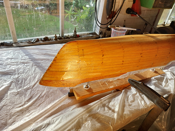

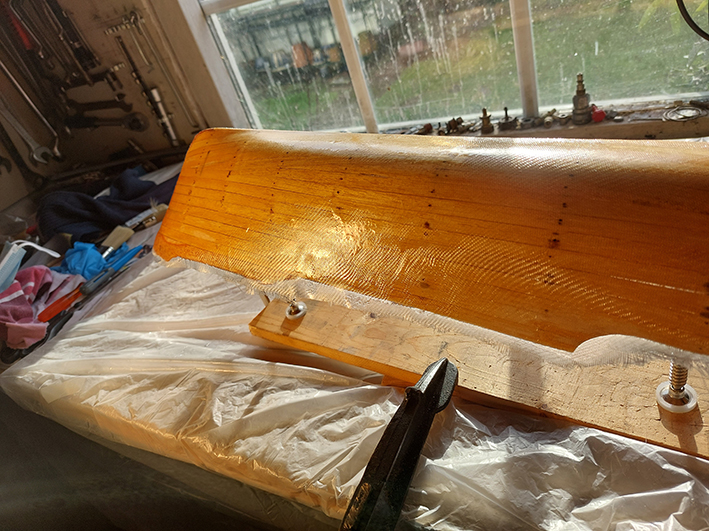

Dank voor de reacties. Het beste is denk ik de romp laten liggen en een beetje uitharden. Als het zover is kijk wat de gebreken zijn. wat er geschuurd moet worden, maak ik vlak en de boeg en het schroefraam maak ik gereed voor de volgende behandeling. Ik denk dat ik het schroefraam apart in de epoxy zet met met een laagje doek. dan heb ik de tijd en hoef niet op de rest te letten. Voor de boeg heb ik nog een vraag. als ik doek weg schuur bij de boeg, is de kans groot dat het doek beschadigd. Dan is de sterkte van de boeg weg. De boeg is het deel van het schip wat het vaakst schade is, denk ik. Ik kan wel de boeg heel weinig van voren schuren, dan vouwt het doek er ook beter omheen. Ik kan heel weinig proberen er af te halen, zodat de boeg scherp blijft. Het wordt weer kouder en als het koud is ga ik er niet verder mee. Wordt vervolgd. Groet, Gerrit.
Prima om een poosje te wachten, maar knip wel die "franje" weg terwijl het nog relatief zacht is. Ook eventuele bobbels of luchtbellen wegsnijden. Snijden of knippen is gemakkelijker en geeft veel minder stof. En zodra je verder gaat glad en dof schuren. Gr. Klaas
Vanmorgen de romp bekeken. Het geheel is nog plakkerig. De rok heb ik gedeeltelijk ingekort. Ik wil nog kijken wat ik er van kan gebruiken bij de 2e laag. Bij het schroefraam heb ik het overtollige materiaal weggesneden. bij de boeg heb ik nog niets gedaan omdat het te plakkerig is en ik daar wil schuren. Op de romp zelf is bijna geen luchtbel. op een paar plaatsen komt epoxy door het keperdoek heen, waardoor het een soort zakkers zijn. Ik weet niet of het de bedoeling dat het profiel van het doek over de hele romp zichtbaar is. hoe gaat dat met schuren. Wanneer ik verder ga, wil ik eerst het schroefraam apart behandelen, zodat ik mijn aandacht er bij kan houden. Als alle moeilijke dingen klaar zijn wil ik verder gaan met de romp. Eerst alles maar uit laten harden, zodat ik goed kan schuren op de zakkers die door het doek heen komen. Nog een paar foto's. het doek heeft wel de neiging om alles strak te trekken. Groet, Gerrit

Gerrit, Als er één keer hars in het doek zit kun je er niet veel meer mee. Stukjes doek waar geen epoxy in zit kun je afknippen en gebruiken voor een reparatie. Doffe plekken in het weefsel worden veroorzaakt doordat er iets te weinig epoxy is opgebracht. Maar dat krijg je steeds beter in de hand. Heb je na de laatste keer nog doffe plekken, dan even schuren en wat epoxy opbrengen om een glad oppervlak te verkrijgen. Als je dat dof schuurt om te verven dan raak je het weefsel niet meer. Gr. Klaas.
Klaas, Wat ik van de rok afgeknipt heb gebruik ik niet meer. Het stukje wat ik laat zitten gebruik ik weer als ik verder ga. Dat zag ik bij het scheepje met de knikspant. Daar zat ook een rokje aan. De bedoeling is om het pas weg te halen als het werk met de epoxy klaar is. Hopelijk kan ik dan de randen van de romp bij de verschansing mooi afronden. Wat ik nu zie is dat een groot gedeelte van de romp mat is. Op sommige plekjes waar het glad is zijn ook meteen zakkers te zien. voor ik verder ga, wil ik eerst wat experimenteren met een stuk hout. Een plank of zo. Nu is het mat door het doek, wat komt door te weinig epoxy en daarnaast zijn zakkers door te veel epoxy. Ik moet daar nog een middenweg voor vinden. Komt goed. Groet, Gerrit.
Marc, De luchtbellen haal ik overal weg. Het valt me op de de meeste problemen ontstaan bij scherpe hoeken. Voor ik verder ga zal ik eerst goed schuren en met een mesje overtollige doek en epoxy weghalen. Dit is hoofdzakelijk bij het schroefraam. Bij de boeg was het beter geweest als ik eerst het doek over elkaar gelegd had en daarna van twee kanten strak getrokken had. Dat ga ik komende laag doen. Omdat de onderkant van de boeg scherp is, was ik bang dat er een zwak punt komt als het doek daar beschadigd is. Groet, Gerrit.

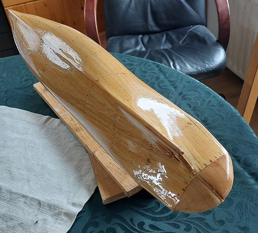

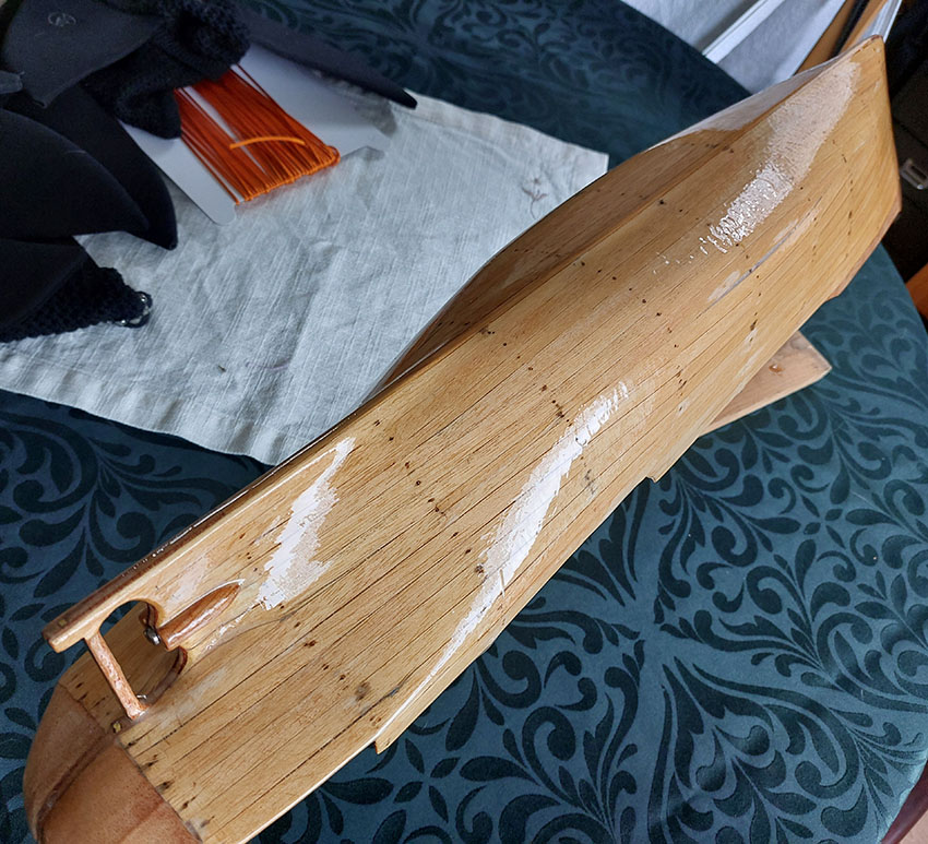

Dag bouwers, Enige tijd afwezig geweest, maar niet stil gezeten. Eerst maar eens de epoxy goed laten drogen. De epoxy is slapper dan ik gedacht had. Om goed te drogen had ik de romp binnen gezet Het rokje van de vezel stak een beetje uit, daar kon de romp mooi op rusten. Zo heeft het een tijd gestaan. mijn plan was om de romp te schuren en als het warmer was het geheel weer in de epoxy met vezel te zetten. Begonnen met schuren. De epoxy was niet sterk genoeg , want het rokje was in elkaar gezakt. Dat had ik niet verwacht, want het had al enige tijd uit kunnen harden.
Zie foto.
Het schuren was goed te doen. alle oneffenheden goed weg kunnen werken. Gisteren was het 8 graden buiten. Dat zou genoeg moeten zijn om verder te gaan met de epoxy. Zo gezegd zo gedaan. Een stuk keperdoek afgeknipt en een hoeveelheid epoxy aangemaakt. De romp ingesmeerd met epoxy en het doek er overheen gelegd. begonnen bij de boeg met doek. Stukken over elkaar heen geslagen. Dat ging goed. Ter hoogte van de kiel bleef een bultje zitten met lucht. Ik kreeg het niet weg. verder gegaan met het achterschip bij het schroefraam.
Er schiet me nog iets te binnen. voordat begonnen wordt met epoxy. door het schuren blijft er tussen naden en de voegen ven planken schuurstof zitten. dat kwam ik tegen van de eerste behandeling met epoxy. tijdens het schuren kwam ik allemaal plekjes tegen waar schuurstof zat en dus geen epoxy. uitblazen met lucht gaat goed.
Dat was ook geen succes, maar met schuren komt het wel goed. Jammer dat met schuren de kepervezel stuk gaat. Verder gegaan met het middenschip. Dat ging ook niet goed. Op het laatst zaten er allemaal vouwen in het doek. Uiteindelijk het doek er af getrokken en de epoxy uitgesmeerd. Het ziet er nu mooi uit vanmorgen voelde het nog plakkerig aan. ik hoopte dat een stuk doek blijft plakken. Dan had ik het andersom geprobeerd. Nu staat de romp weer uit te harden in de kamer. Als het uitgehard is, ga ik weer verder. Het werken met keperdoek ging deze keer niet goed. Volgende keer beter. Eerst de romp en dan de boeg en het achterschip. Het duurt misschien wat langer ,maar het komt altijd goed. Het voordeel van het schuren is, dat de romp er prachtig uit ziet. Het is bijna jammer om er verf op te smeren.

Gerrit, het doek in 1 stuk willen aanbrengen is zelfs voor ervaren epoxy bouwers niet altijd haalbaar.
Je kan veel beter het doek op verschillen de plaatsen inknippen of repen aanbrengen die elkaar overlappen. als je dan 2 lagen aanbrengt met de naad steeds op een andere plek ( zoals bij een bakstenen muur )
kan je later makkelijk de epoxy en doek wegschuren op de overlappingen. Je schip zal hierdoor niet inboeten op stevigheid of waterdichtheid. Je behoud namelijk overal 2 lagen.
Het doek de lijnen van de kiel laten volgen aan het achterschip, sorry maar dat lukt zelfs mij niet na al de jaren ervaring. Doek gewoon laten stoppen aan de zijkant. Die kiel balk is stevig genoeg.
epoxy zonder doek is waterdicht maar heeft geen enkele sterkte. een kleine aanvaring met de stijger of een ander object kan voldoende zijn om de epoxy te laten barsten. ( het heeft geen veerkracht )
Terwijl met doek, kan je er iemand spreekwoordelijk mee dood kloppen zonder schade aan de romp te krijgen.

Marc, komende week wordt het weer beter. Als de wind niet te fors is ga ik buiten en anders binnen verder met het lamineren van de romp. Ik wil toch keper materiaal gebruiken. De eerste laag zit er al op vanaf het begin. wat er door het schuren weg is weet ik niet. Ik ga er maar van uit dat het weg is.
Het inknippen van de laminaat is een goed idee. Als laatste kan er dan nog een laag G4 overheen. Zoals het er nu uit ziet, hoef ik er niet veel aan te schuren.
