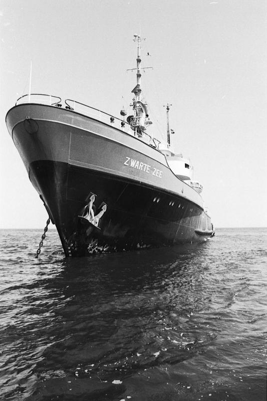

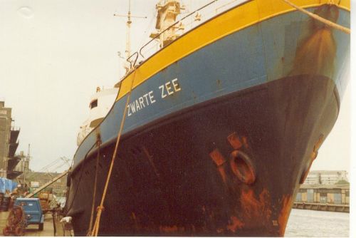

@Christiaan: Ik had je nog een paar foto's beloofd waarop die patrijspoorten te zien zijn. Het blijft wat lastig met die oude foto's, maar hierbij twee stuks:

Ik heb nog wel een berg foto's (hoewel natuurlijk altijd te weinig en nét van dat ene detail wat je nodig hebt niet), maar die ga ik niet allemaal online zetten. Evt. kan ik ze wel opsturen met bijv. WeTransfer ofzo.
Ik ben zelf ook nog op zoek naar méér foto's van zowel de Zwarte- als Witte Zee, dus als je nog hebt...
Verfafbijt zou ik inderdaad niet op je romp doen, maar de messing delen kunnen waarschijnlijk wél. En dat zijn nou net de rot te schuren onderdelen.

Wederom erg behulpzame post. Top!
Wat ik ook erg prettig vind om tussendoor even te zien op de foto's is dat mijn oorspronkelijke ankerkluizen veel te hoog zaten, en te klein waren.
Die moeten echt een paar cm naar beneden. Anker komt ook voor geen meter overeen zo te zien. Volgens mij is die van Billing Boats veel te klein, en verkeerd van vorm.

Hieronder een foto die ik net op internet vond waarin ze in de kleuren is zoals ik d'er graag wil gaan spuiten. Erg geslaagd imho.
Patrijspoorten komen daarin ook erg mooi naar voren. Is dat niet een kwestie van een plastic latje aan de binnenkant plaatsen, aftekenen, uitboren, aflakken, en vullen met een transparante lak ofzo?
Hier een foto van internet zoals ze er bij de lancering uitzag 8)
Dit wil ik als mijn kleurenschema aanhouden
[img]http://members.rott.chello.nl/rverburg/zwartezee4_kleur.jpg[/img]
