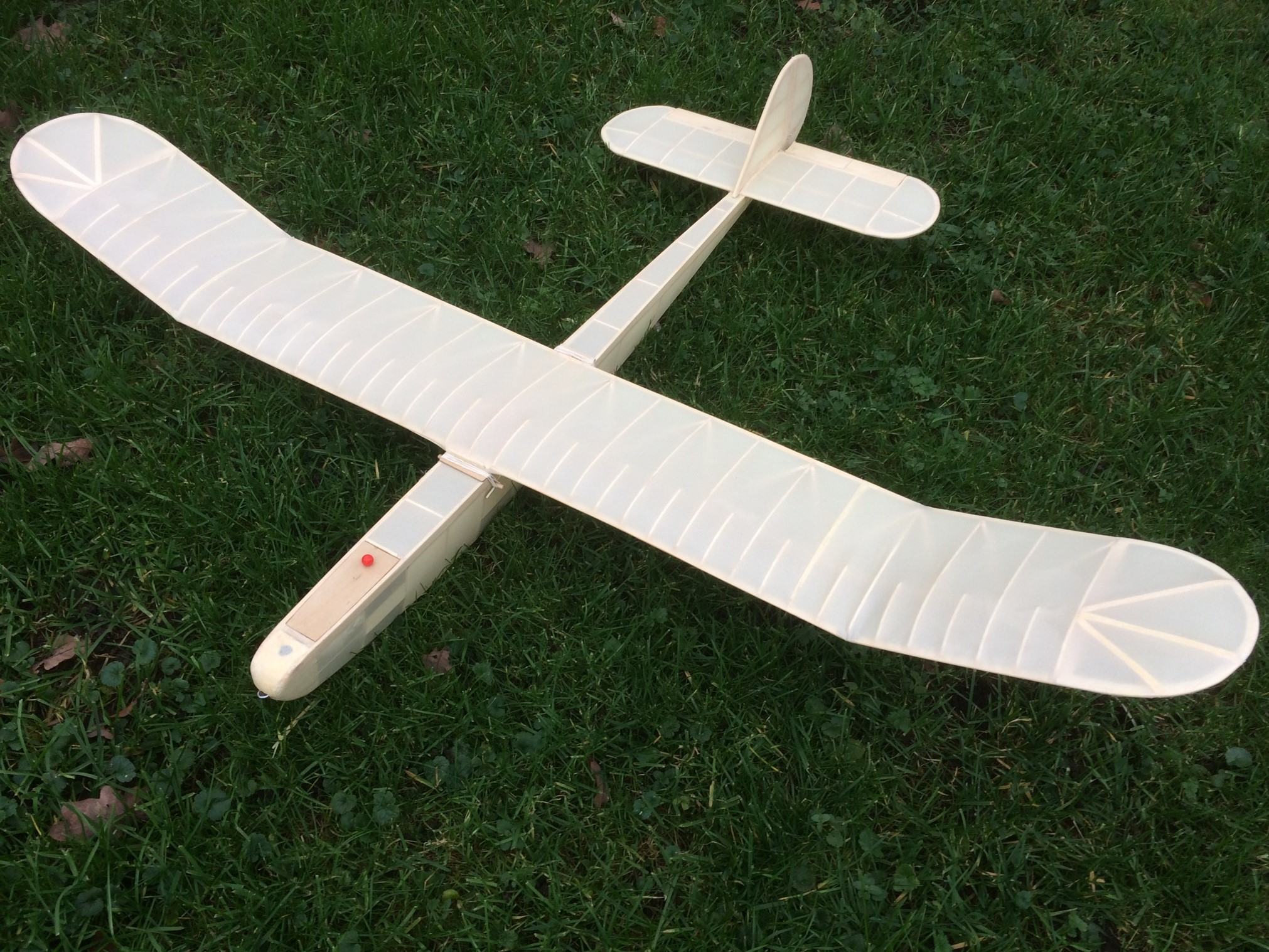

    Geïnspireerd door dit draadje heb ik ook een antik-segler gebouwd. De Baby van Helmut Kirschke. Niet zo mooi als de Hast van Johannes, maar voor mij al een mooie bouw-oefening. Vanmorgen heb ik hem voor het eerst aan de helling gevlogen. Wat een geweldig gezicht met het zonlicht door de bekleding! Misschien volgt er nog wel een groter model (ik heb de tekening van de Ikarus ook al).

    Het is wel de Baby van Helmut Kirschke uit 1934, maar ik heb de tekening van outerzone, en alle onderdelen ( tot de roerhoorntjes aan toe) zijn door mijzelf gemaakt.
    Dank voor je compliment:)
    Er zit inderdaad een sleephaak in. Hopelijk is er morgen iemand bij ons op de club, dan laat ik mij slepen met een Funcub of zo.... 400 gram mag geen probleem zijn. Vrijdag heb ik hem aan de fietslier gehangen en dat ging ook goed, maar de haak zit wel vrij ver naar voren. Ik moest het chuutje er wel afhalen, anders schoot hij van de lijn.
    De helling is een talud bij ons in de buurt. Er stond een prachtig windje kracht 3 dus precies goed voor deze zwever. Ik heb nog een poging gedaan om te filmen, maar dat leverde mooie lege beelden met wolken op:(

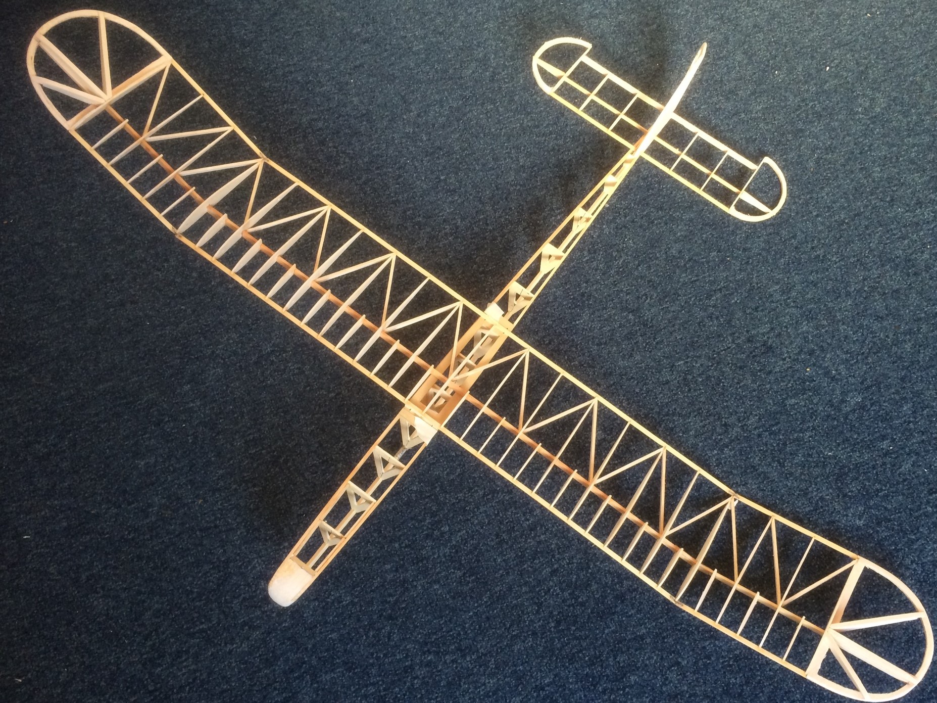

    Max, mooi gemaakt de Baby!
    Zie ik het goed dat jij de vleugelconstructie naar eigen inzicht hebt aangepast?
    Je hebt het zeker gedaan voor meer torsiestijfheid?
    Met mijn HAST kan ik niet snel vliegen, heb dan onmiddellijk flutter.
    Op zich geen probleem, maar ik hoop dat ik met mijn HAST nooit in sterke thermiek ga komen, want dan wordt het spannend of hij ongeschonden naar beneden komt.

    Ik heb inderdaad de halve tussenribben en de diagonalen toegevoegd voor torsiestijfheid. Omdat ik de originele 2x5 mm vuren achterlijst heb gebruikt zit daar niet veel stevigheid in. Ik was bang dat deze al krom zou trekken bij het bespannen.
    Het lijkt me geweldig om deze twee mooie zwevers een keer tegelijk aan de helling te zien!
