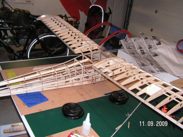

dan ga je toch uitkomen op ribbenbouw, een vleugel van triplex met gaten erin zal niet stevig genoeg worden.
Dit bedoel ik dus:
full
Maar dat zal waarschijnlijk wat té ambitieus zijn.
Een massief plankje balsa in profiel schuren/schaven met gaten erin en an bespannen kan wel.
