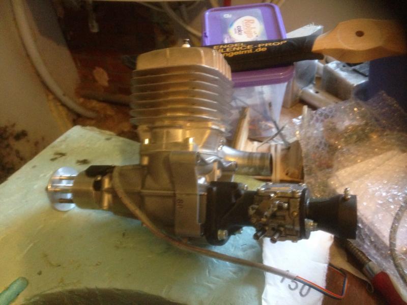

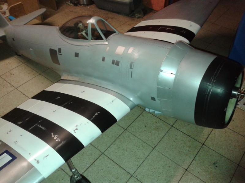

    Onder tussen terug gestart met de P47.
    Vleugel aan de bovenkant in kleur gespoten .
    En de motor is gearriveerd , 3W 85 CC
    [​IMG] [​IMG]
  19. juweeltje
    juweeltje
    15 aug 2011
    1.248
    Belgium an t' zeeken
    Mooi, mooi.....
  20. johnnyb
    johnnyb
    19 jul 2005
    444
    Belgie Limburg 3550

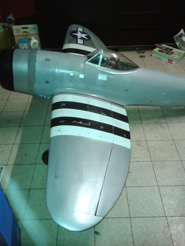

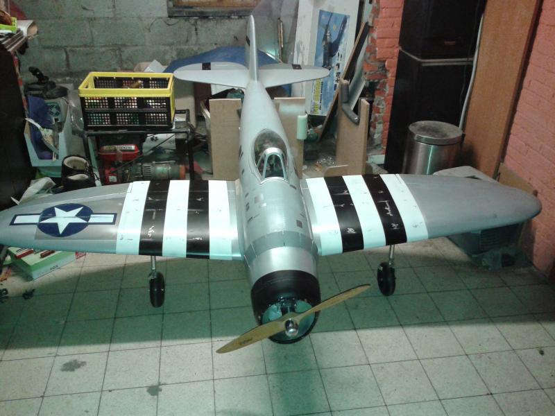

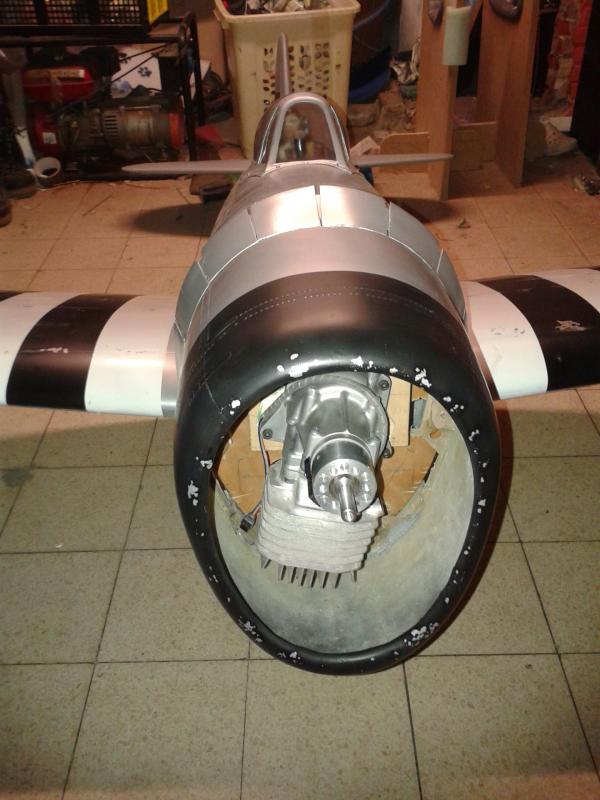

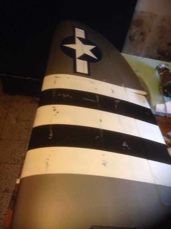

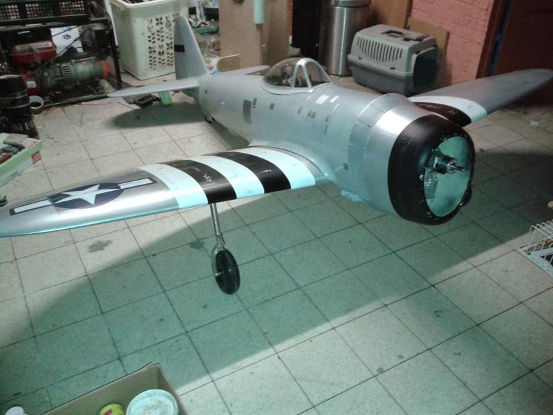

    Nog een paar foto's van de afwerking .
    Zelf een uitlaat gemaakt passend in de romp .
    Motor gemonteerd .
    Motorkap in de kleur gezet
    vleugel en romp voor zien van klinknagel en schroeven .
    nog een paar honderd klinknagel te gaan en weatheren .
    Nog ongeveer 3 weken , en dan gaan we de kist invliegen .
    Grt johnnyb
