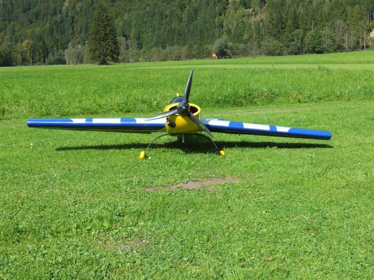

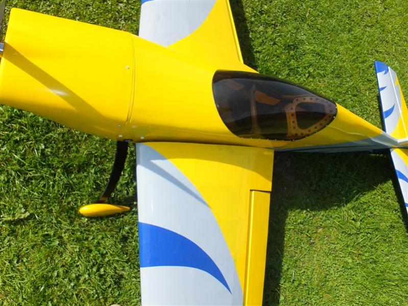

Vandaag eindelijk de moed verzameld om het toestel in de auto te plaatsen. Het weer zag er goed uit, totdat ik op het veldje kwam.... onweer, enorme wind .... het zag ernaar uit dat ik rechtsomkeer naar huis kon gaan.
Toch maar ff een kop koffie gedronken en het weer begin ineens op te klaren.... tja , dat gebeurd nou eenmaal in de bergen.

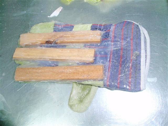

Toestel in elkaar gezet, getankt, en geprobeerd te starten. Ik was blij dat Razor de gouden tip gaf om een handschoen te maken met silicone ( ik heb er nog beukenhout strippen aan toegevoegd) anders had ik op z'n minst een blauwe vinger gehad... of erger. Ik weet niet wat er gebeurde, wellicht was ik te traag om m'n hand weg te halen.. ik weet het niet, er zat in ieder geval een kerf in het hout :-/
2e poging liep de motor meteen goed. Afstandstest gedaan.... nog een keer alles gecontroleerd en ja... geen excuus meer om af te haken. Behalve dan de harde en vooral turbulente wind tussen de bergen :-/
Start ging goed, uitslagen nog iets te groot , wat rondjes gevlogen trimmen hoefde bijna niet. Motor had maar weinig response op het gas vanaf midden naar vol gas. De landing tja... hij is heel aan de grond gekomen, het leek goed te gaan , maar opeens besloot hij toch weer half om het luchtruim te verkiezen, een doorstart met een toestel dat ik niet ken , met een motor dat ik nog minder ken..... hmmm... toch de landing maar doorgezet. Geen schade... nou ja . De gele afdekkapjes van het landingsgestel zijn direkt al gescheurd :-( Jammer maar helaas.... wellicht in de toekomst nieuwe maken van glasvezel.
Na deze eerste vlucht nog 3 andere vluchtjes gedaan van een kleine 10 minuten, wat expo op het gas gezet, meer expo op de uitslagen.
Ik ben zeer tevree , het toestel vliegt super , kan erg langzaam vliegen, snel vliegen doet hij zeker niet.... want het vleugelprofiel is een ietsiepietsie te dik :o
Volgende keer nog wat trimvluchten doen, wellicht het zwaartepunt een fractie naar achter . Enuh ... diesel ,meenemen om een mistgordijn aan te leggen :-)
Toerental van de motor kon ik helaas niet meten ... natuurlijk waren net de batterijen leeg ..... zal voor de volgende keer zijn.
Hier een HD filmpje, door de flinke wind is het geluid niet om aan te horen en het beeld is niet om aan te zien omdat het met een fototoestel is gefilmd... hoogtijd voor een videocamera....:rolleyes:
Cor zou je een paar foto van je handschoen willen maken? Ik moet ook nog zoiets gaan maken.

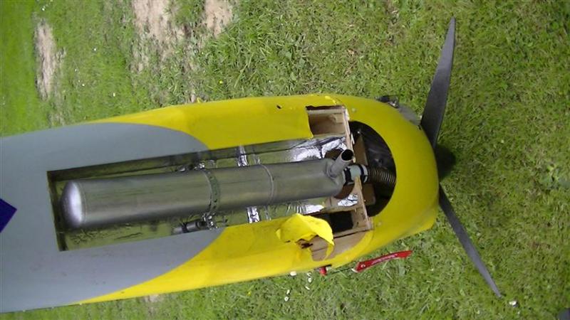

*demper: uitlaatstukje verbogen.
Ondanks een simpele "iets te harde landing" toch redelijk wat schade, maar niets wat met een paar avonden knutselen weer tot nieuwstaat geholpen kan worden.
Het tuitje van de demper, hoe kan ik die het best terug buigen? koud, of verwarmen/ verhitten?

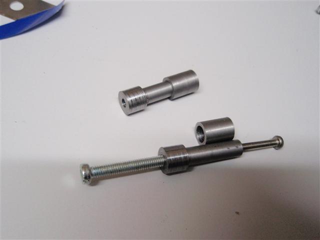

De wielen in de wheelpants zaten niet geweldig vast. Ik had gewoon een lange M4 bout genomen en dmv van moeren het wiel in het midden gezet , en ook dmv moeren en deze bout de wheelpant aan het landingsgestel vastgezet. Omdat de M4 bout toch een stuk dunner was als de doorgang van het wiel zorgde dit voor redelijk wat trillingen, wat denk ik ook wel wat herrie maakte.
In een ander draadje vroeg ik hoeze normaal bevestigd waren en iemand kwam met wat foto's en de bevestigings stukken. Om ze te bestellen en dan weer 1-2 weken te wachten .. hmmmm... Toen bedacht ik me opeens dat ik in een stoffige hoek ook nog een draaibank heb staan.
Uurtje later had ik 2 assen precies op maat voor de wielen en de wheelpants :-)

Toestel is zo goed als vliegklaar , alleen nog de uitlaat ( die inmiddels weer rechtgebogen is) terugplaatsen en landingsgestel vastschroeven.

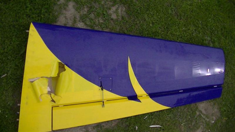

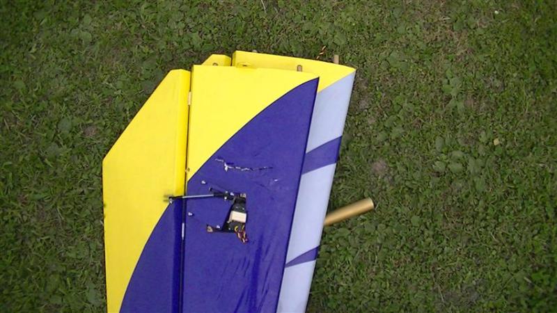

Vandaag errug veel geluk gehad, had bijna de capriolen van "Bill Hempel" moeten uithalen :-s
Ik was m'n flatspins aan het oefenen , volgas ... ging lekker rap :-)
Een collega modelbouwer zei op een gegeven moment , je vleugel staat wat scheef , ik wilde het eerst niet geloven , want dan zou ik het wel merken tijdens het vliegen ..... toch maar effies een low pass gemaakt en hem maar direkt aan het dek gezet.
Zo zag het eruit, zoals een Russische Ilyushin
full
full

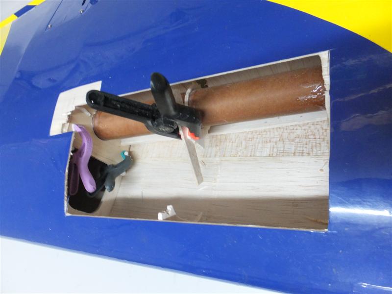

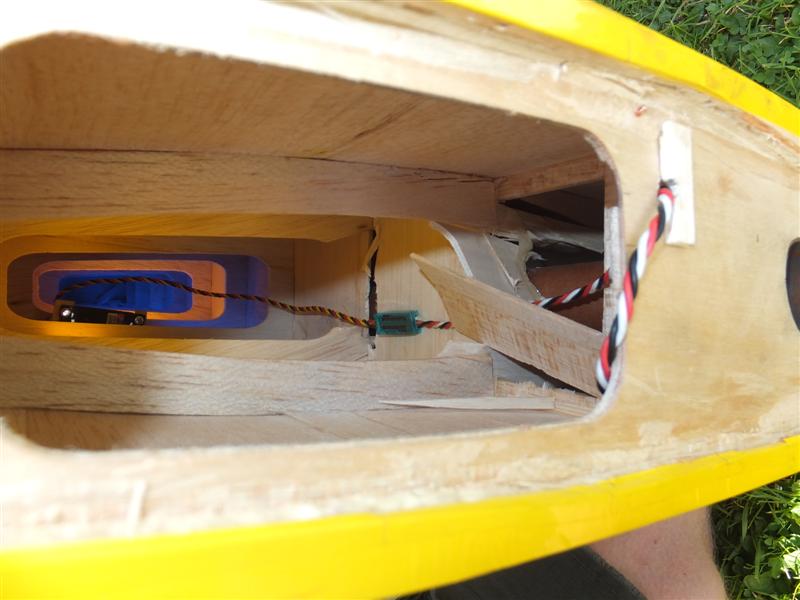

Het was nogal een ravage binnenin, de ribben waren doorgebroken , en de huls zat alleen nog vast aan de wortel rib :-s De vleugel heeft een flinke knik gemaakt , de huls was door de folie heen gekomen.
full
Bouwfoutje??, te wild geweest? :-)
Na wat nadenken ben ik erachter gekomen wat er mis is gegaan , gedeeltelijke bouwfout. Vorige week had ik de aluminium buis wat te ver doorgeschoven en de vleugel iets te hard doorgedrukt. Aan het einde van de huls had ik een "stop" gemaakt die vastzat aan de rib. Dit is waarschijnlijk losgekomen door het doordrukken van de vleugel . De huls zat nu nog maar op 3 plekken vast, 20 cm..... over de vleugel..
Kleine operatie en volgende week vliegt tie weer .... de andere vleugelhelft toch ook maar een kleine operatie geven :-0
