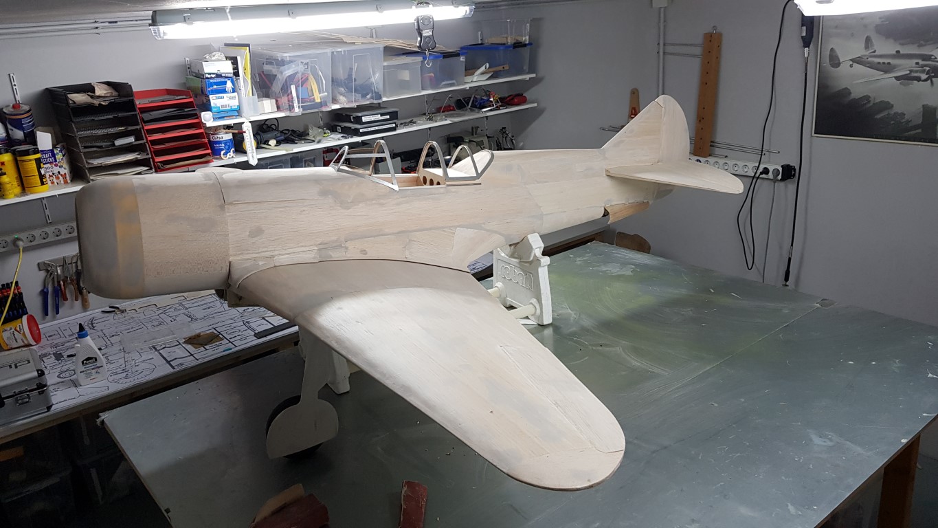

    Het meeste is inmiddels geplamuurd en gladgeschuurd , hier en daar nog wat bijwerken. o.a. de voorkant hier , die bevalt me nog niet:
    Meteen ff helemaal in elkaar gezet .... .begint op een vliegtuig te lijken:

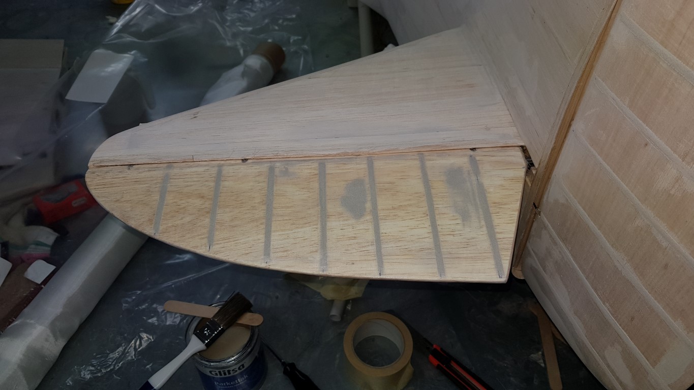

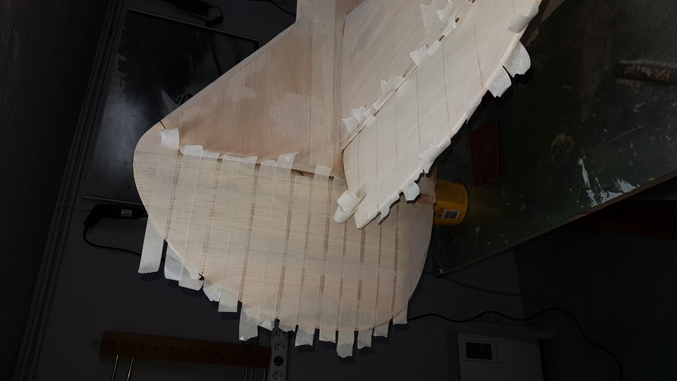

    Met wat details bezig geweest; de bewegende delen zoals hoogteroer, ailerons e.d. zijn bin het origineel bespannen, om dit effect wat te verkrijgen heb ik randjes afgeplakt:
    Opgevuld met lichte verdunde plamuur:
    Plakband weghalen, na het drogen wat schuren en een "deuk" in het hout schuren. Het ziet er dan zo uit:
