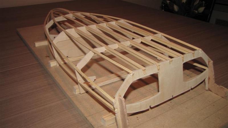

Ziet er prachtig uit Rob ! , welke versie van Rhino gebruik jij?
Mvg,
Bart
hee Bart dat is rhino 5 , werk wel wat soepeler als 4 hoor

Hallo Robo,Hoe zit het nou met de hoogte van de prop tov de rompbodem ? ik zie dat de props erg diep zitten , is het niet wat gunstiger om een half gedompelde prop te gebruiken ?
Heb je al een idee hoe je de beplating strak op maat gaat krijgen? Ik zag op schiffsmodell een goed idee met doorzichtig papier, waardoor je de contour van de latjes kan overnemen. Vervolgens die vorm uitknippen, opplakken op het hout en uitsnijden.
Hallo Robo,
als Grundeinstellung: Propspitzen in gleicher Höhe wie Unterkante Rumpfboden. Damit fährt ein Utility immer. Von dieser Position aus kannst du probieren, den Prop millimeterweise höher zu stellen. Manche Boote fahren mit dreiviertel getauchtem Prop besser, manche mit halbgetauchten. Das hängt von der Rumpfform, der Propgrösse und der Drehzahl ab.
