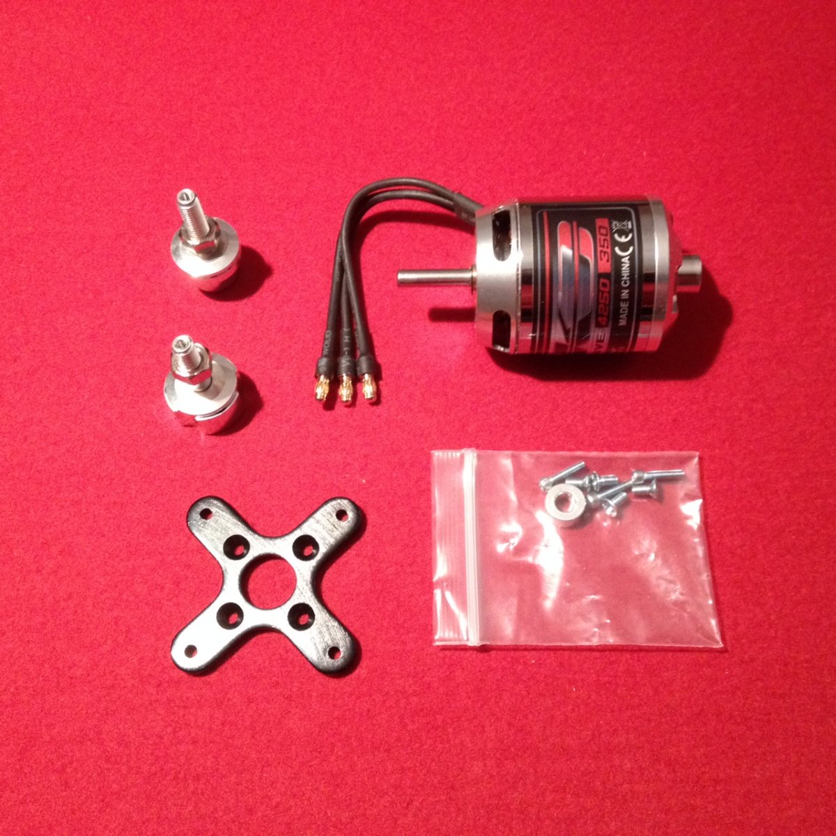

Op dit vliegtuig wordt een brandstof motor geadviseerd van 10cc. Ik wil hem graag elektrisch uitvoeren. Heb een Turnigy SK3 4250-350 liggen met 350 Kv en 1190 W power. Is deze te gebruiken op deze kist ? En zo ja, welke prop wordt er dan geadviseerd en welke lipo accu ? Graag hoor ik jullie adviezen. Met vriendelijke groet, Tom (PHTB)

Even door eCalc gejaagd. Eigenlijk heb je vrij veel keus met deze motor op 6S. Ik zou voor een 16x10 prop gaan, goeie balans tussen trekkracht en snelheid. Een 15x8 zal ook werken, een 15x10 ook. Dit alles uitgerekend met een 6S 4000 mAh => 10 minuten vliegtijd.
