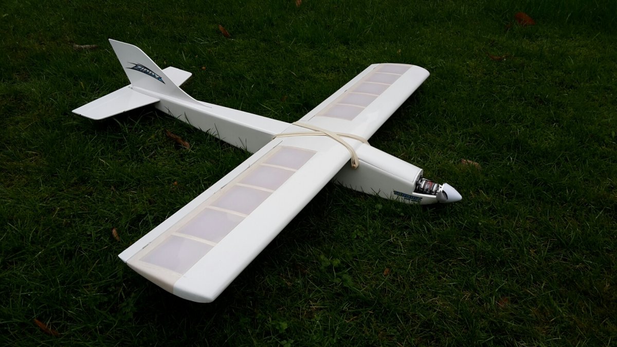

Hiermee twee plaatjes van mijn winterproject wat een beetje te vroeg is geëindigd!
Het bouwen ging voorspoedig en eenvoudig, leuk ding voor erbij en als je eerste ervaring wil doen op het snelle vliegen! Bij mij ging het altijd langzaam.....maar dit is dan een leuke opstapper naar het raggen en speedy.
Ik ben er blij mee

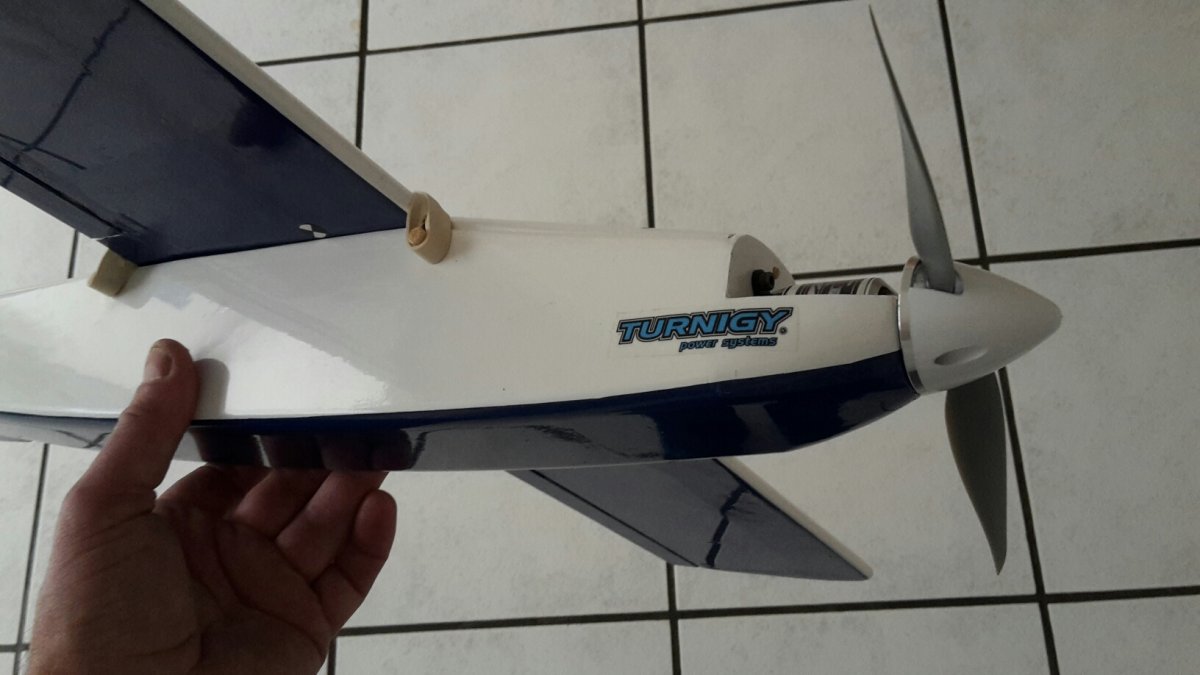

Power setup zoals eerder in dit verslag benoemd
Ik heb nog wel een 0,8cc Cox liggen zoals op de tekening, maar toch elektrisch gemaakt!

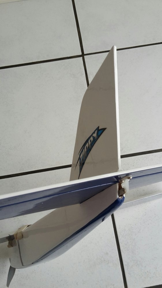

Hieronder een plaatje van de aansturing van het hoogte roer, vanuit het midden, dus niet zoals klassiek langs de zijkant zoals op de tekening.
Dit is aerodynamischer
