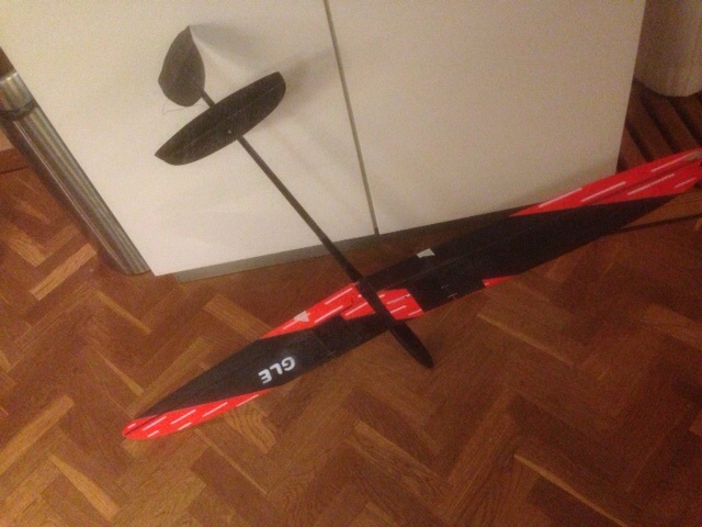

Na al eens een test te hebben gedaan met een deelbare vleugel nu het plan eindelijk uitgevoerd om een koffer DLG te maken. Binnenkort op vakantie dus het is kort dag.

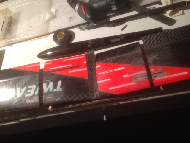

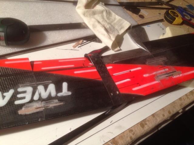

Een ietwat kromme Tweagle vleugel, die door Alex vervangen is voor een nieuwe, moest er aan geloven. Als het bevalt zal ik net als Niels er speciaal een nieuwe vleugel voor maken. Deze vleugel is als test ook al ingekort naar 1m 42.
Omdat hij in de koffer moet passen de vleugel in 3 stukken gedeeld. Het center stuk heeft torquetube aansturing en is ongeveer 40 cm. Koolstof verbinders ingelijmd.

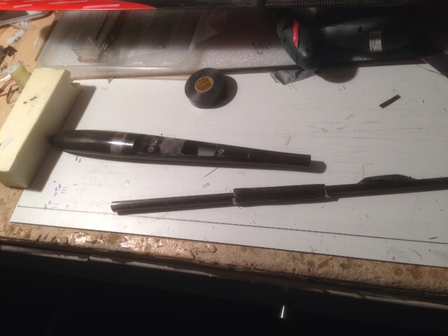

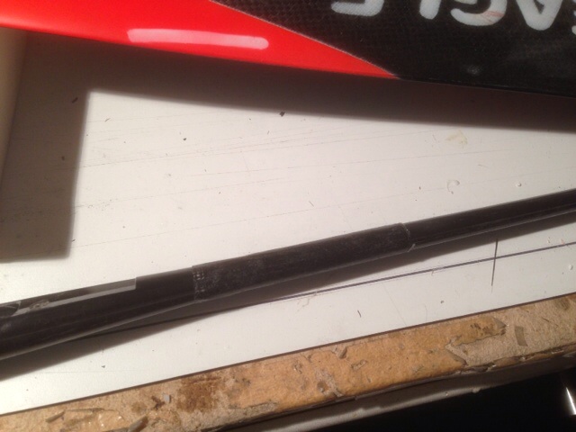

De romp achter de vleugel door midden gezaagd. Eerst aan de buitenkant een huls van carbon gemaakt die precies past. Die schuift beide delen later weer aan elkaar. Aan de binnenkant een buis geplakt in het voorste deel. Daar schuift het achterste deel op. Voorlopig lijkt het sterk genoeg te worden.
Alvast een paar plaatjes van het zaag en plakwerk.

De romp was lang mijn grootste zorg. Ik was deze week een romp voor een vriend aan het repareren en bedacht dat dit misschien zou werken. Zo op het eerste oog lijkt het sterk genoeg. De gewichtstoename is maar een paar gram.
Ik weet nog niet of ik ook de stuurlijnen deelbaar maak of dat ik de servohoorntjes los haal bij demontage.

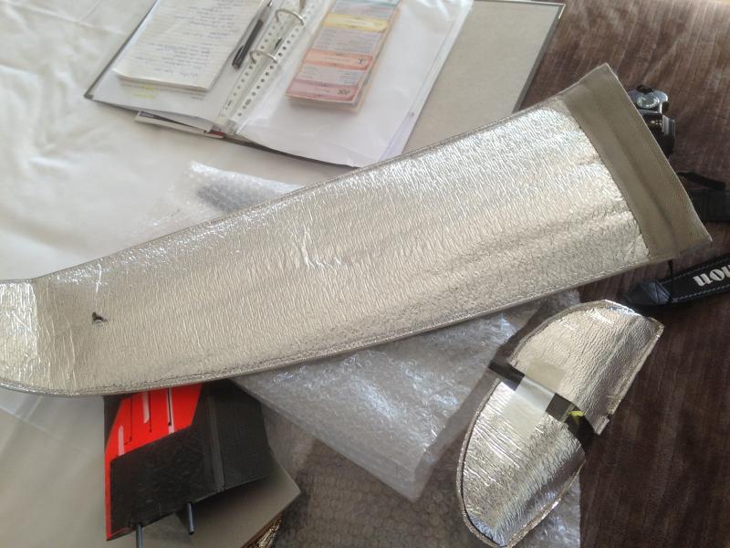

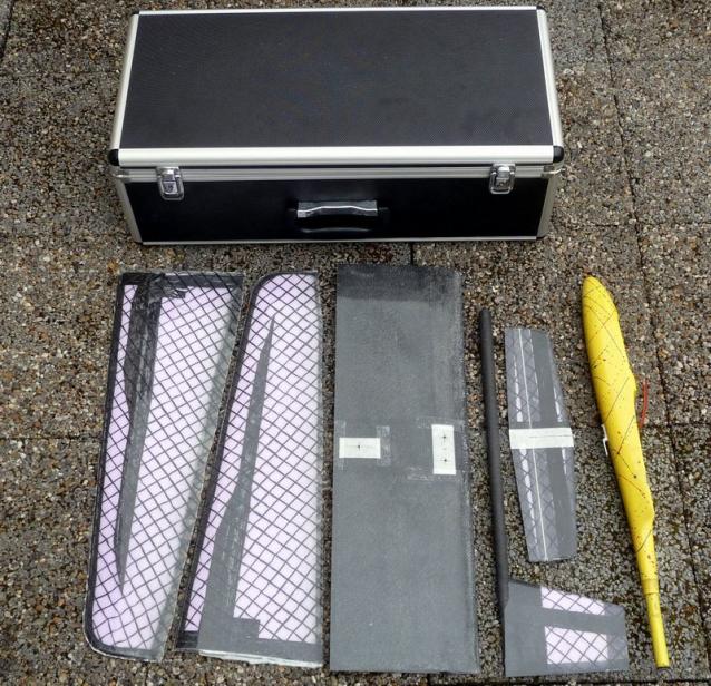

Hier een van de foto's. De koffer kan mee in de handbaggage, compleet met zender en lader.

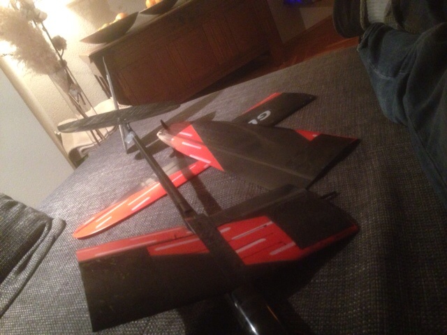

Gisteren even een stommiteit uitgehaald. Bij het lijmen van de servoplaat voor de flapservos iets te veel ca gebruikt. Toen ik me bedacht dat het makkelijker werken was zonder de staartboom was het al te laat. De verbinder was inmiddels mooi vast gaan zitten. Staartboomverbindig op nieuw moeten maken.
Met een dag vertraging dus vandaag alle servos gemonteerd een de staartvlakken op de losse staartbuis gezet. Alles werkt. Totaalgewicht nu 265 gram. Misschien dat er hier en daar nog wat extra carbon bij moet. Hij mag tenslotte niet kapot gaan tijdens de vakantie. Veel meer dan wat ca gaat er niet mee. Er moet ook nog een zwembroek in de koffer.
Na een eerste test zal ik nog een foto plaatsen van de losse delen in mijn koffer. Als de test mislukt is die waarschijnlijk grijs en heet hier Kliko. Helaas wordt het voorlopig matig weer.

Ik heb voor de borging verticaal gaatjes aan 2 kanten van de scheiding gemaakt. Aan de werpkant op 2 plekken, aan de andere op 1. Die gaatjes verbind ik met een soort nietje van verenstaal. Tussen de gaatjes zit een ondiep sleufje waar het staal netjes invalt.
Als ik nog een nieuwe zou bouwen zou ik op voorhand een soort hardpoints maken en daar een borging in maken.
Eerst maar eens het concept testen en hopen dat de romp sterk genoeg is.
Thuis niet meer kunnen testen door het weer. Afgelopen vrijdag de onderdelen toch maar in mijn samsonite meegenomen naar Kaapstad. De foto daarvan ontbreekt. Het past in elk geval erg ruim. Zal later nog eens een foto maken. Alles heeft het transport overleefd zonder schade.
