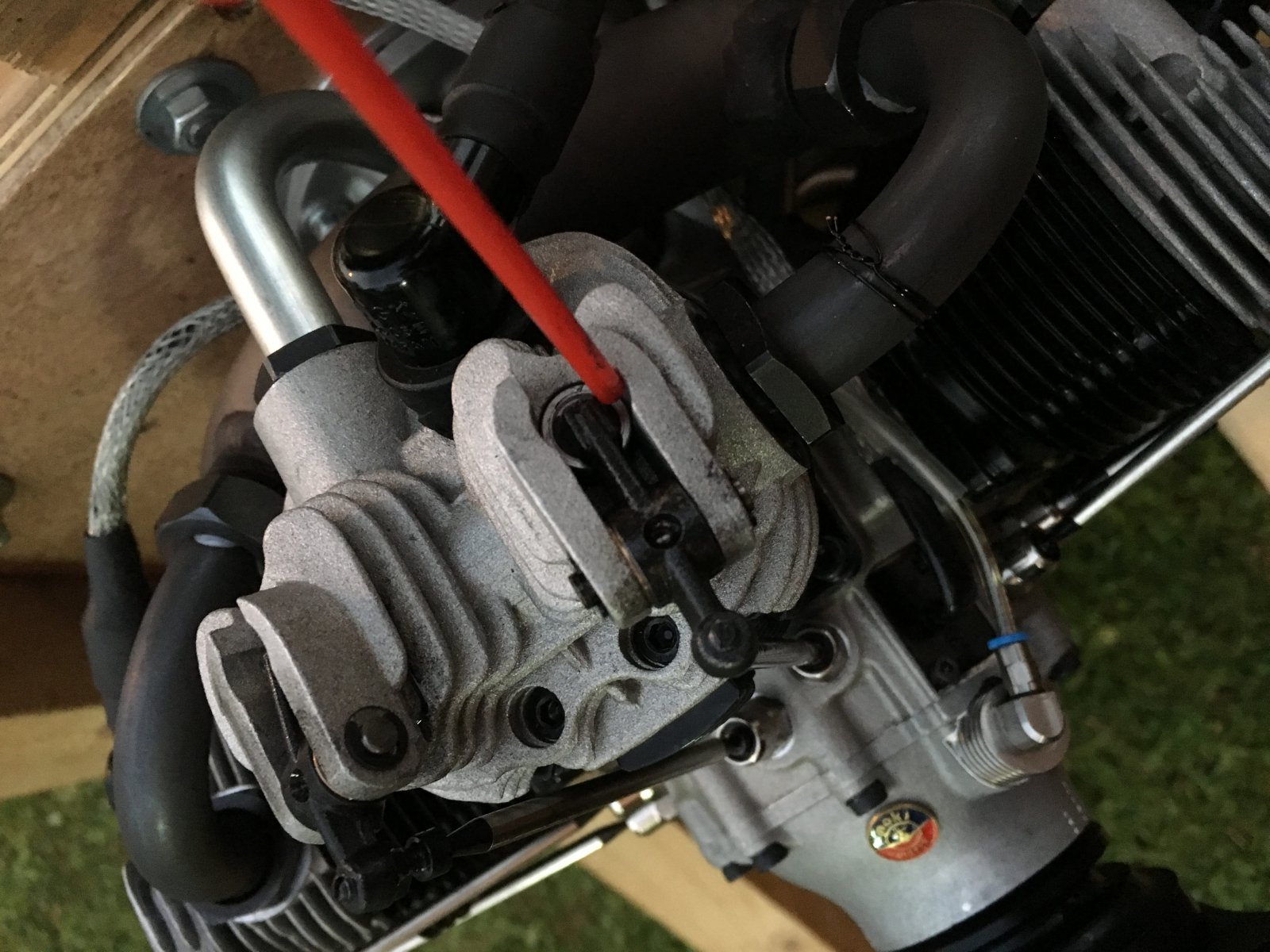

Hoi Koen,
Vet voor de Cam en olie of WD40 voor de tuimelaars is duidelijk maar hoe smeer jij de klepstelen in / onder de klepveren ?
Bij de bovenste cilinders zal er wat olie naar beneden zakken als je olie langs de klepschotel spuit en tussen klepsteel en geleider komen maar bij de onderste kleppen lukt dat niet.
