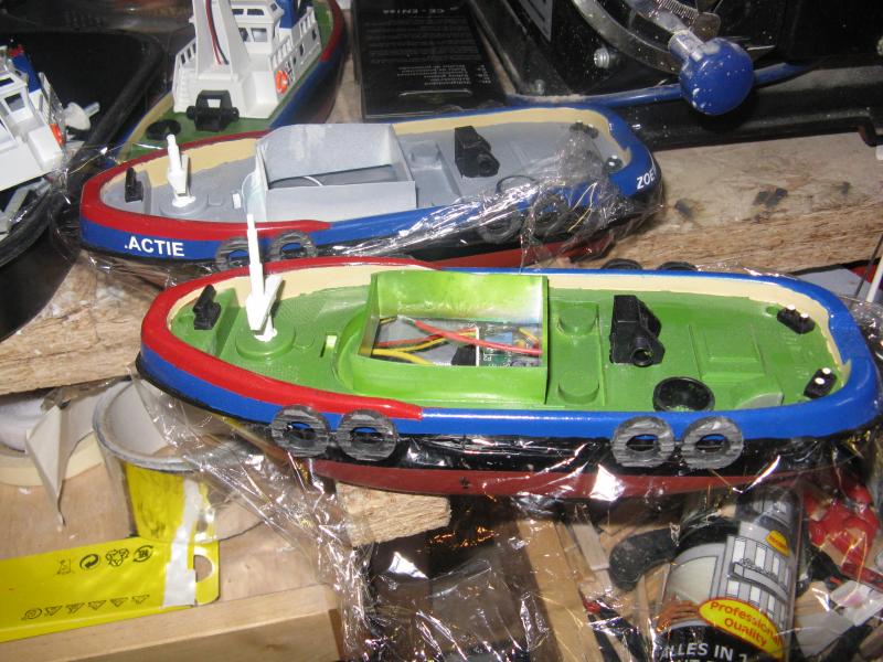

gebruik svp iets anders dan siliconen... acrylaat oid, als je ooit nog eens wat wilt verven aan de boot heb je altijd ruzie met siliconen...
Ik heb ook acrylaatkit gebruikt, mooi zwart zodat eventuele missers niet zo opvallen tegen de zwarte romp, alleen voor mijn test-rompje heb ik de siliconenkit gebruikt omdat die toevallig nog op de spuit zat. En aan dat bootje heb ik toch al zo ongeveer alles verpest wat er te verpesten viel, dus aflakken en varen gaat die toch al niet meer (behalve een enkeltje bodem vuilnisbak, als ik met alle andere bootjes klaar ben!)
Maar er staan er dus nu twee in de acrylaatkit te drogen met folie er over!
[edit] Fotootje:
full
Bedankt beide!

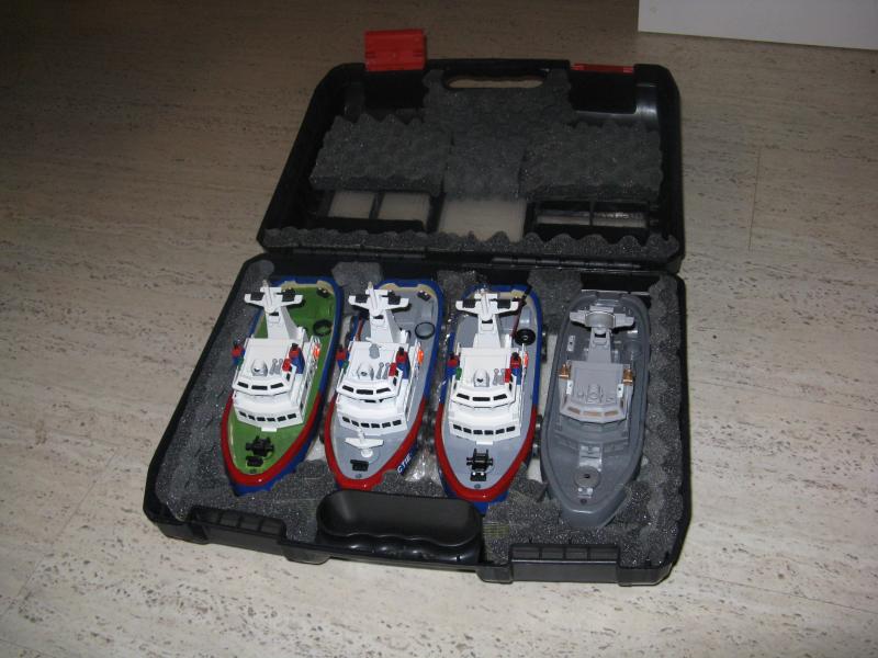

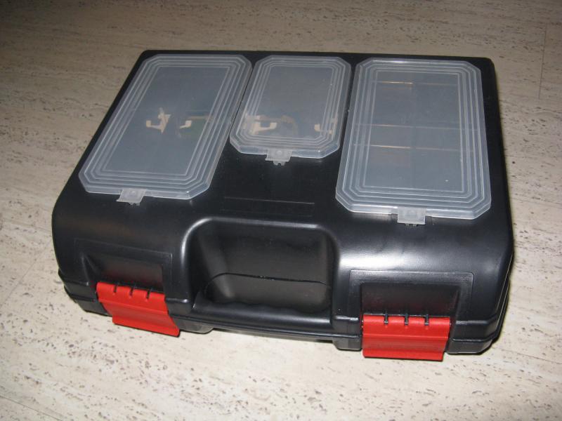

Vandaag een transportkistje geregeld voor de bootjes.
Dicht:
full
...En open:
full
4 stuks in een licht aangepaste boorkoffer van 7 euro bij de DHZ-markt vandaan :cool:
Nee, dat schuim had ik nog liggen als rest van een andere transportkist, maar komt bij dezelfde bouwmarkt vandaan. Het heeft een zelfklevende achterkant, best handig!
Alleen het dunne geel/witte schuim op de bodem zat er al in.
