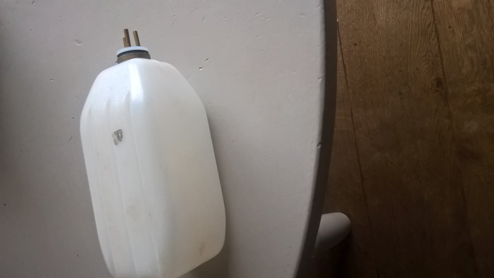

Als de tanks op het zwaartepunt liggen maakt dat nix uit natuurlijk.

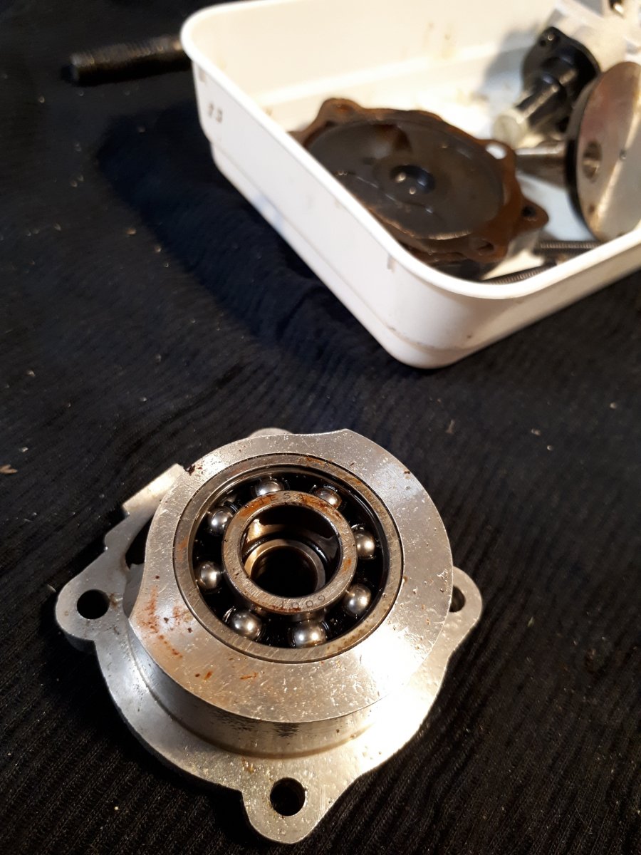

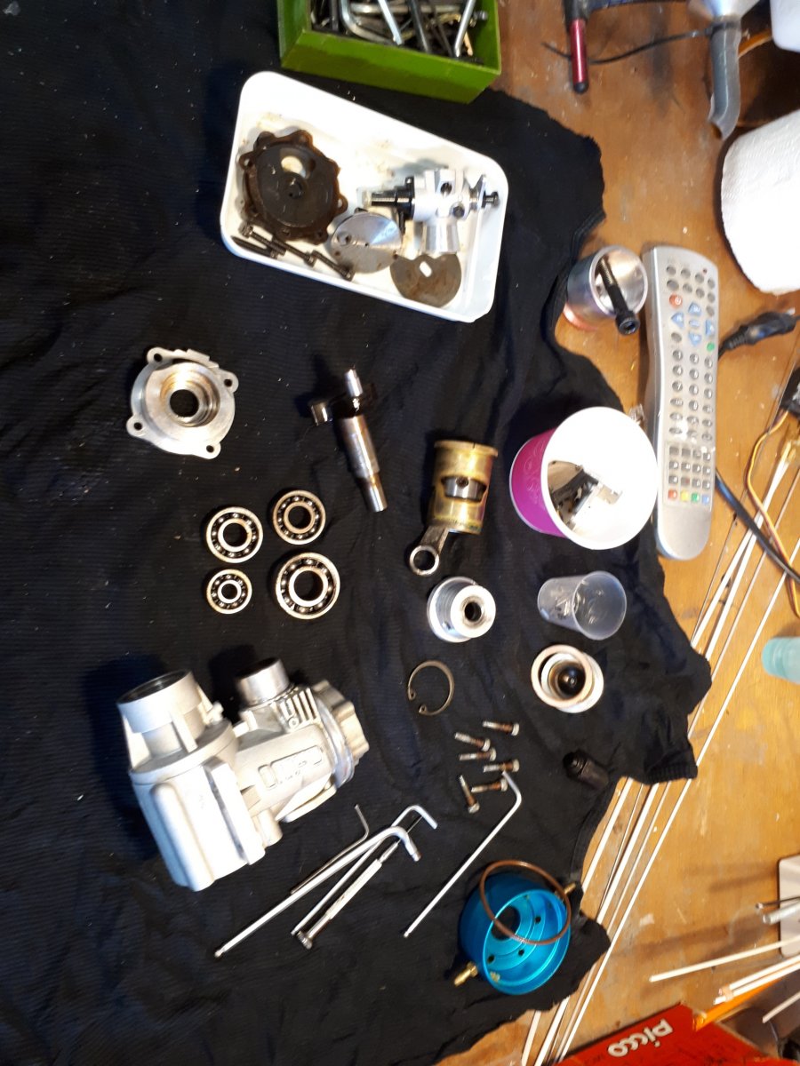

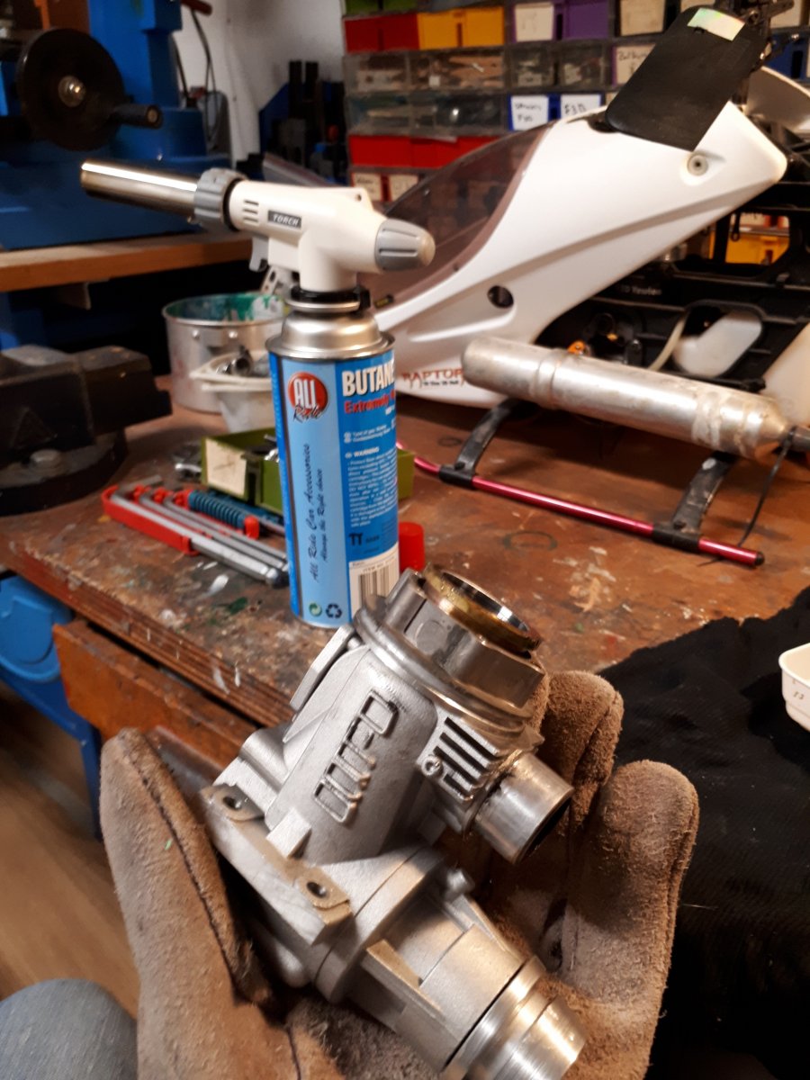

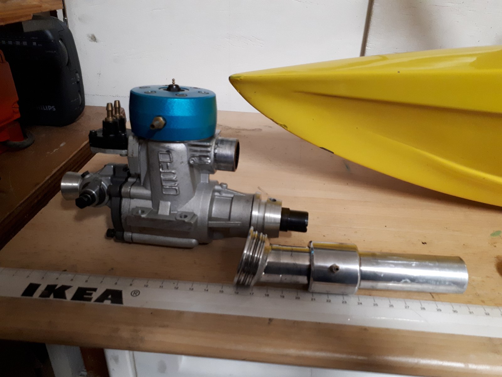

Aan de motor heb je werk hoor.

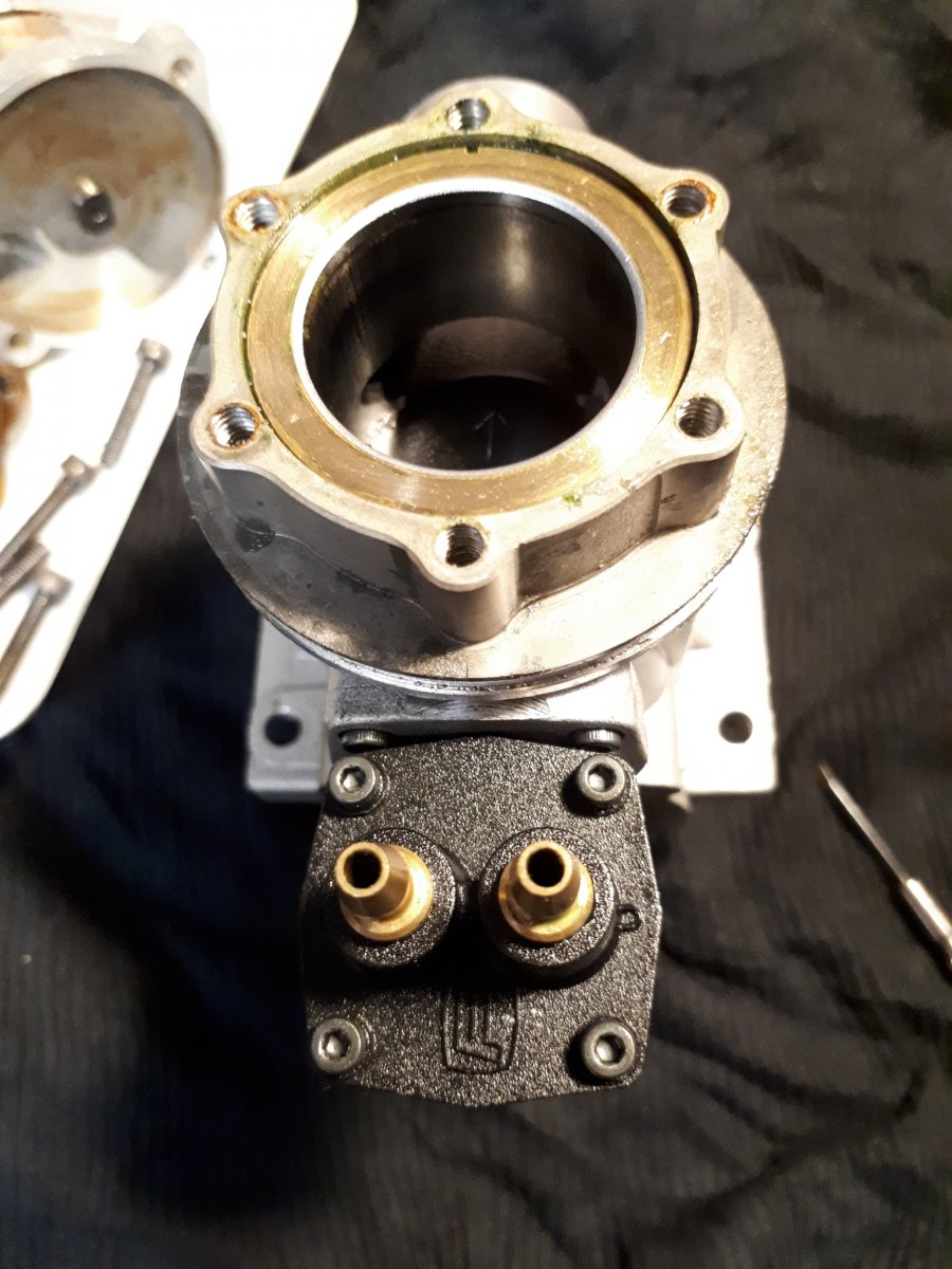

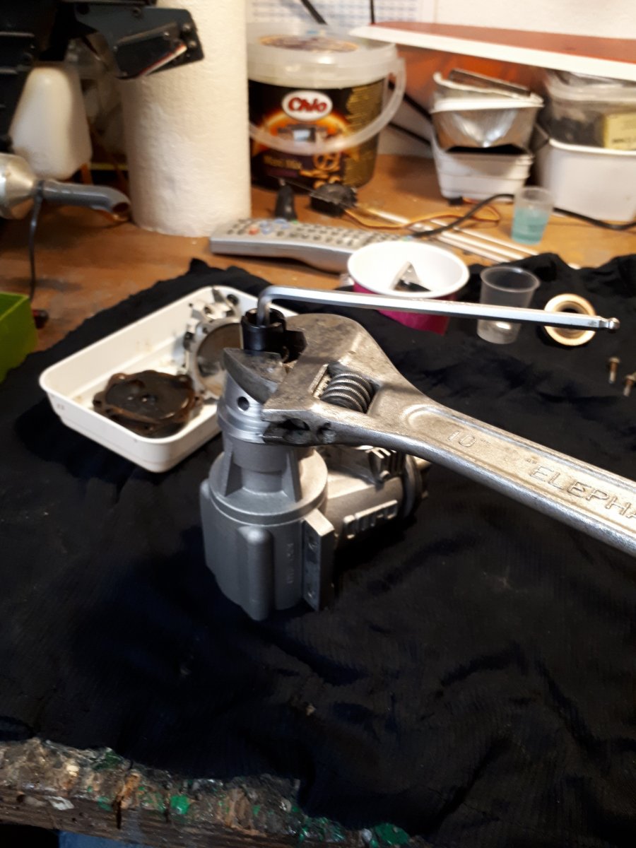

Maar goed dat je die Open gemaakt hebt.

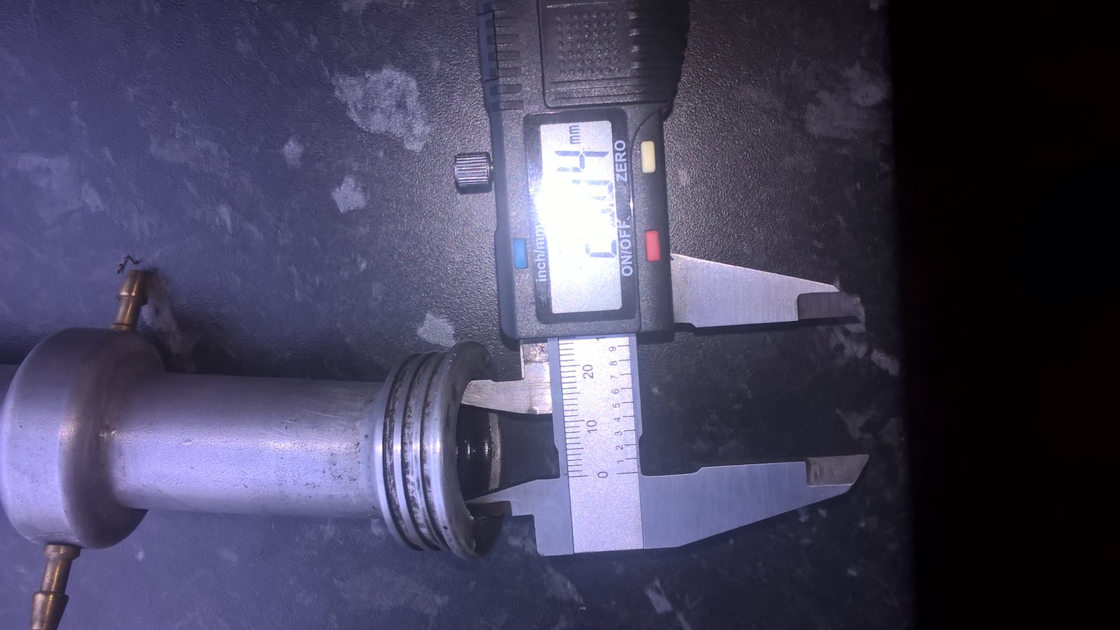

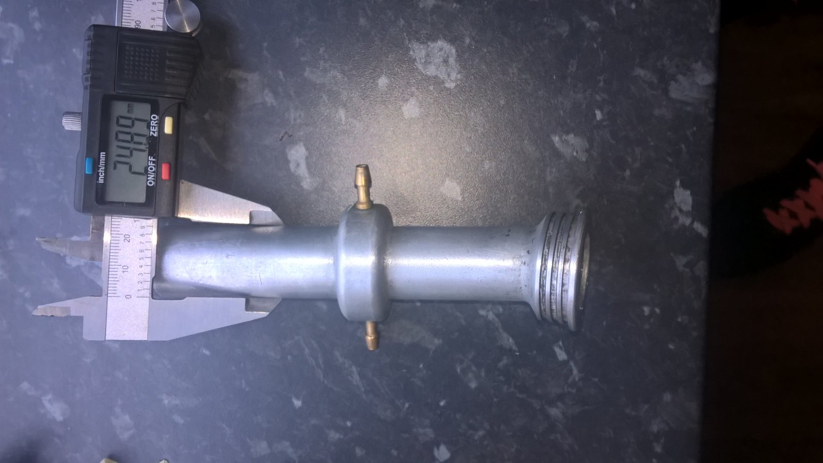

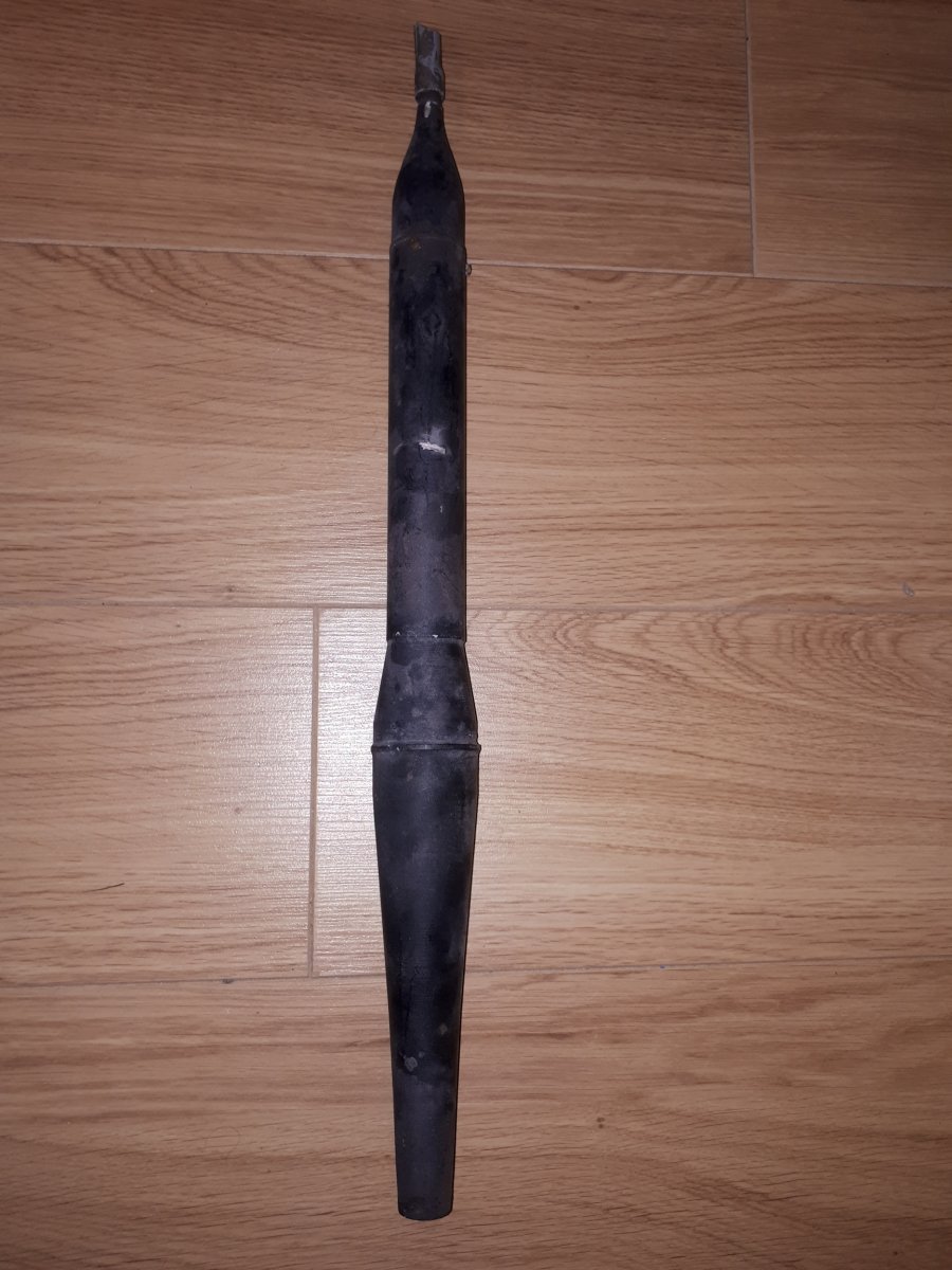

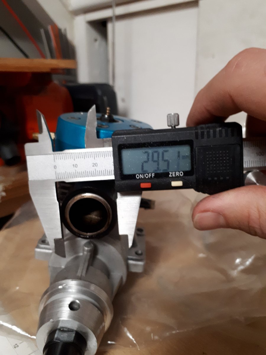

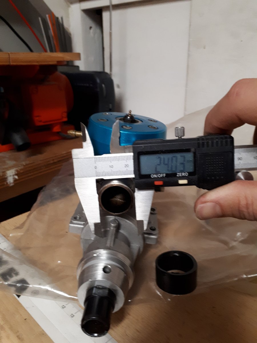

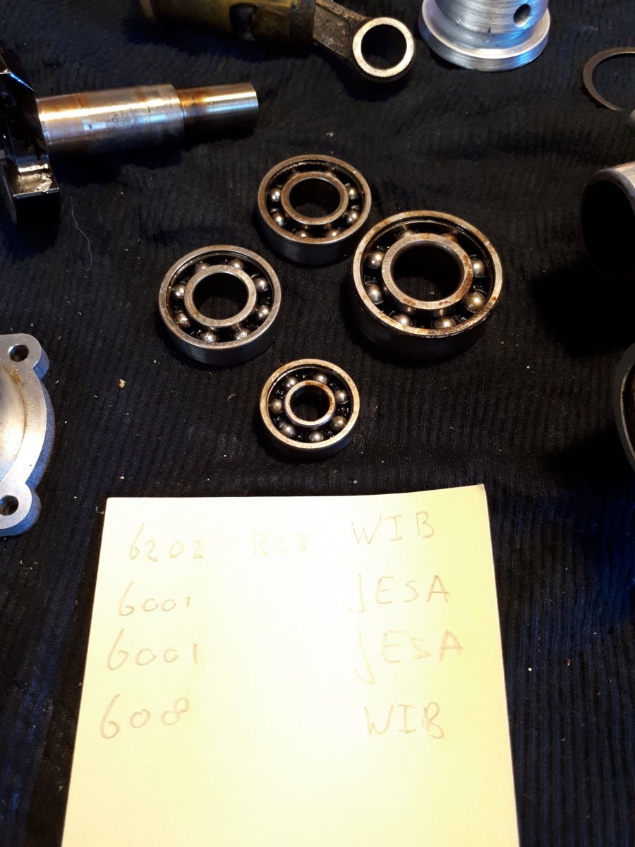

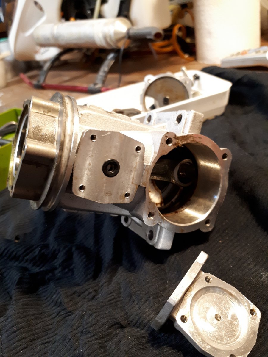

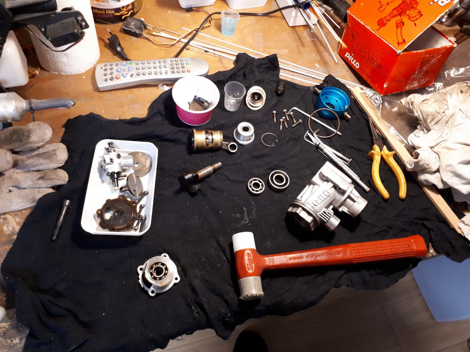

Je kunt.m het beste volledig uit elkaar halen en goed reinigen.zou er ook Nieuwe lagers inzetten in ieder geval.als de pakkingen heel zijn kun je die wel gebruiken.voor het spruitstuk.....wat is de diameter ?heb wel wat spruitstukken liggen en 15 ccm uitlaten.
Moet wel eerst de maat weten.doe maar met rubber en zonder rubber.

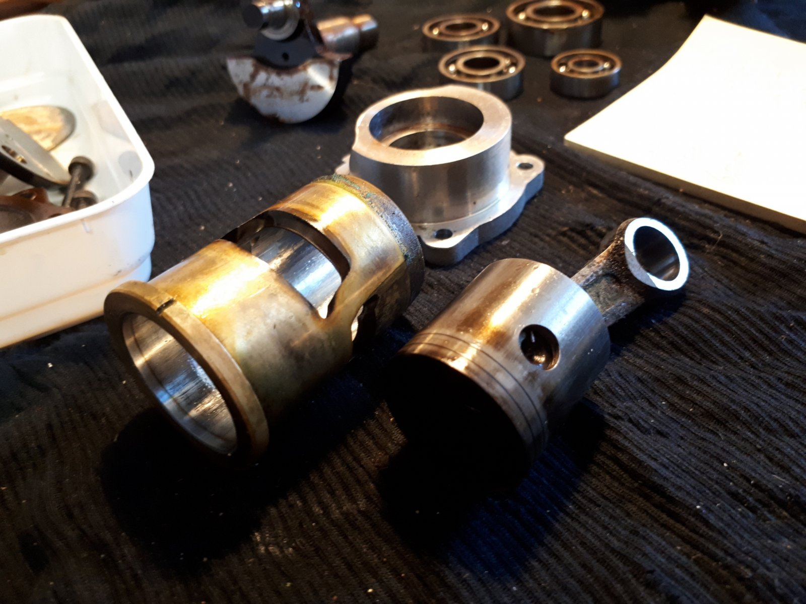

Grt Tom.ps.let goed op dat je de big end naalden niet kwijtraakt .op montage ervan kom ik nog terug als je daar moeite mee krijgt.valt reuze mee maar daar is een truukje voor.
Bij losse fietskogellagerkogeltjes (scrabble) eerst wat vet op de kogelbaan aanbrengen en daar de losse kogeltjes in drukken. (Fietsenmaker in de familie).... Let goed op dat je de big end naalden niet kwijtraakt .op montage ervan kom ik nog terug als je daar moeite mee krijgt.valt reuze mee maar daar is een truukje voor. ...

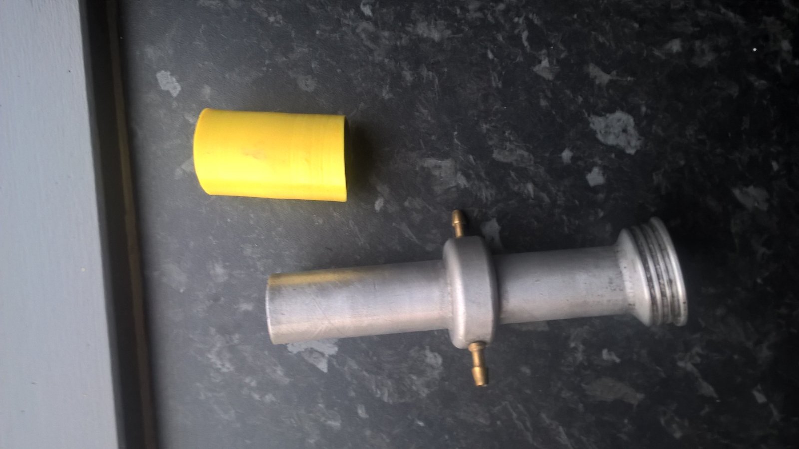

Past dat CMB spruitstuk te losjes op de Picco ... kan je dikkere O-ringen gebruiken .
Een stuk silicone uitlaat slang van de CMB er tussenin kan je zonder de o-ringen werken.
Voor de goudkop of paarse-kop CMB's heb ik ook genoeg liggen.
