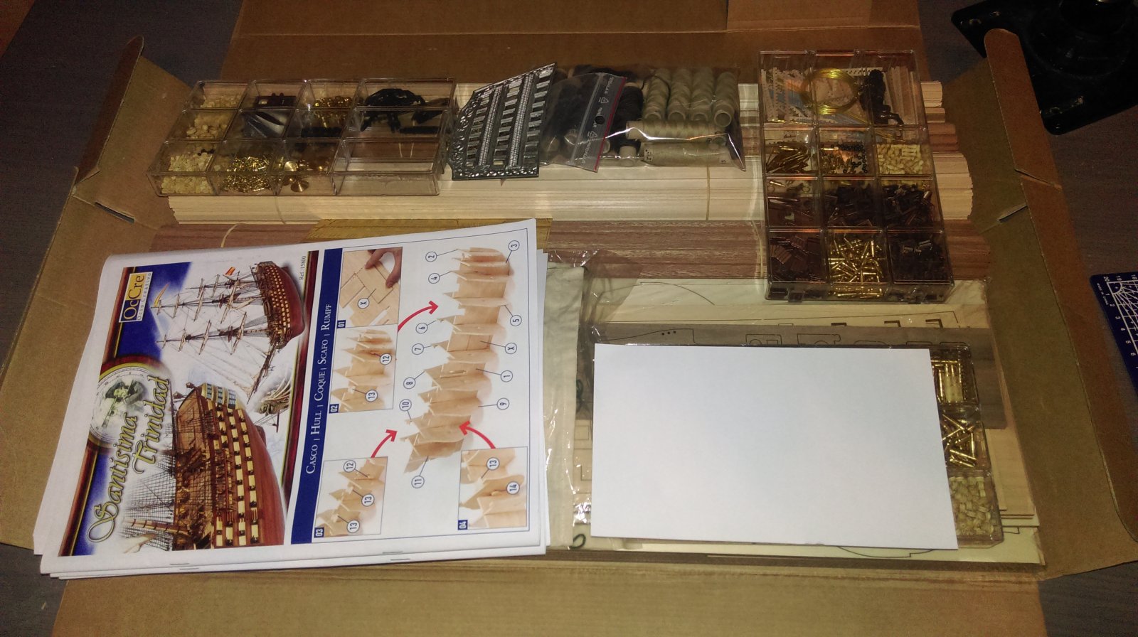

Bij deze ben ik gestart in mijn eerste groot schip, de Santisima Trinidad. Het heeft wel wat tijd gekost om te beslissen waarmee ik mij de komende jaren ga bezighouden. Gemakkelijk zal het niet worden aangezien de handleiding in het Duits en Spaans is en ik geen van beide kan lezen.
Na controle van de onderdelen begin ik mij wel wat zorgen te maken. Ik had voor stap 5 2 balken van 15 X 15 X 650 nodig maar deze waren nergens te vinden. Gelukkig waren deze in hardhout voorradig in de winkel. Probleem 1 opgelost.

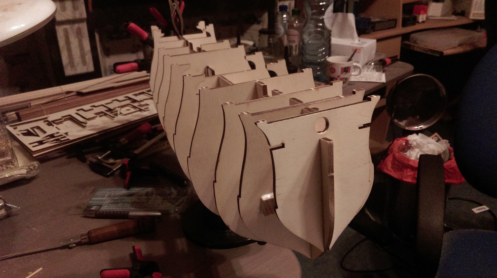

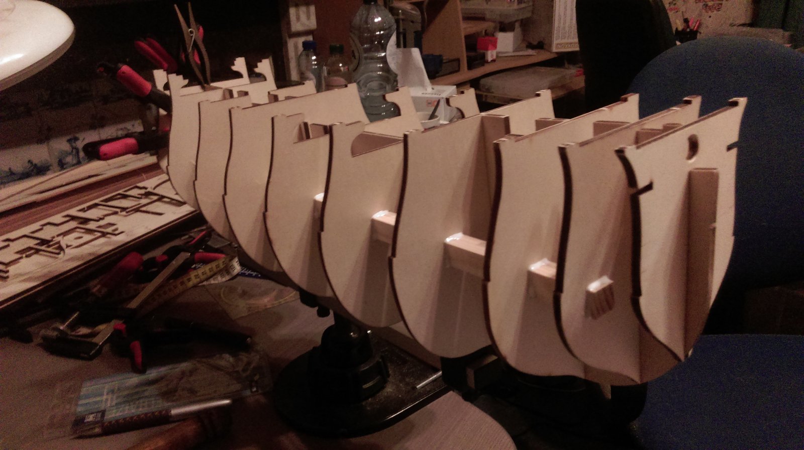

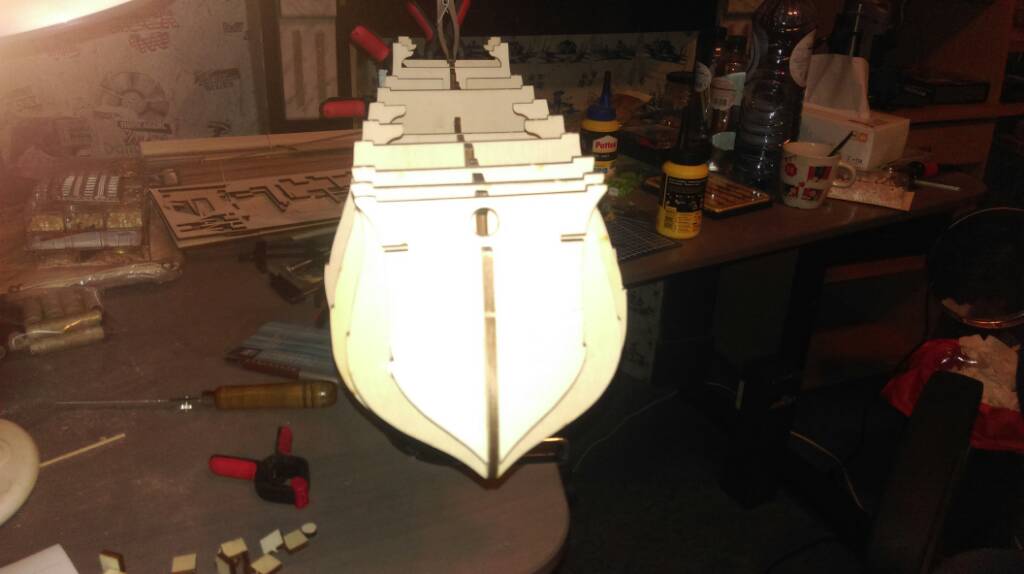

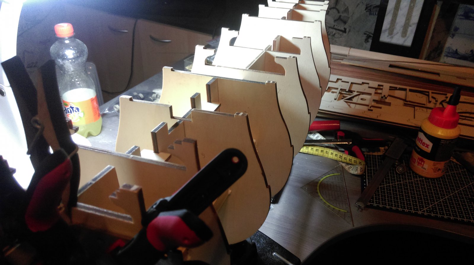

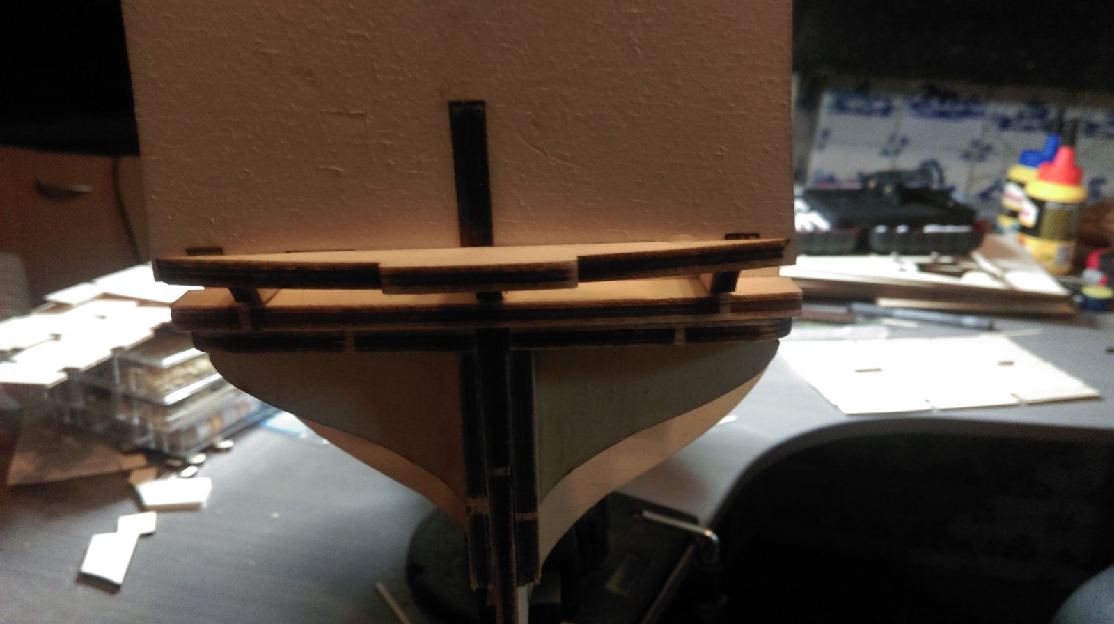

Na een weekje opbouw heb ik de basis opbouw die er zo uitziet:

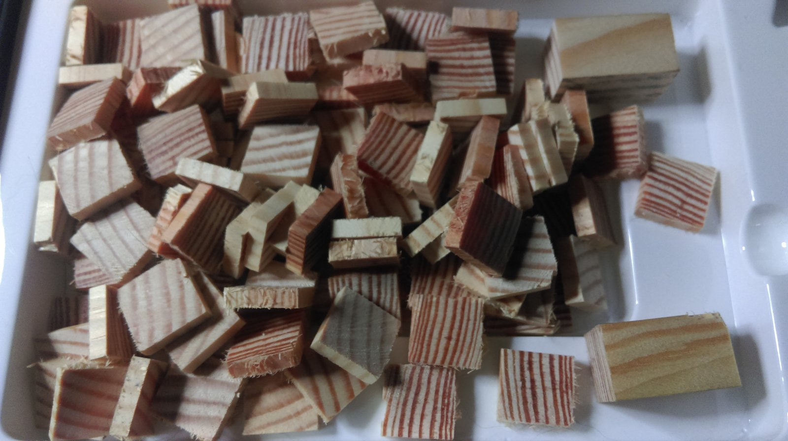

Latjes van 3 X 15 waren ook niet te vinden. Deze waren nodig voor de 3 onderste rijen kanonnen. Gelukkig had ik ruim voldoende over van de balken van 15 X 15. Daar heb ik dan met de tafelcirkelzaag reepjes van 3 a 4 gehaald. Resultaten vallen goed mee. Enkel nog eens opschuren, maar het oppervlak is mooi vlak.

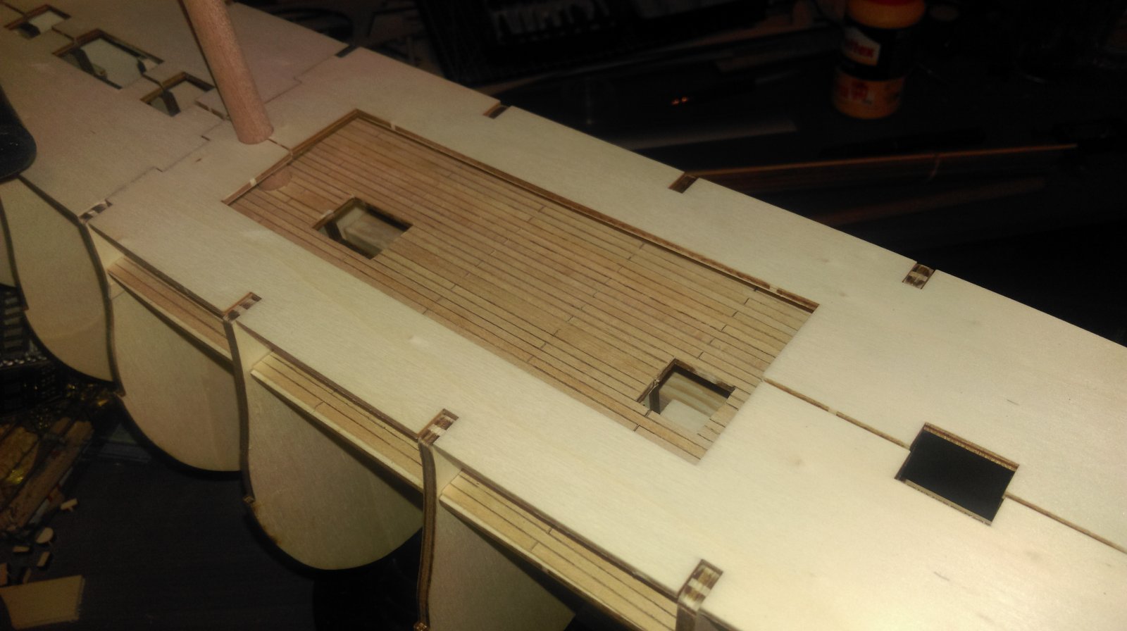

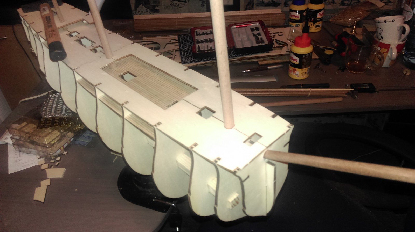

De beplanking van het onderste dek is ondertussen bijna af en gepast samen met de andere dekken.
Alles zit redelijk goed op zijn plaats, mits enkele spanten waar een klein beetje verschil op zit.
Ik heb het dek volgens het 50-50 systeem beplankt. Ik twijfelde of ik de omlijning met potlood of met zwart touw zou doen maar zwart touw leek mij nogal omslachtig, terwijl het resultaat met potlood ook goed meevalt. Nageltjes van 0,3 mm met een kop van 0,4 mm zijn besteld. Daar wordt het nog even op wachten.
