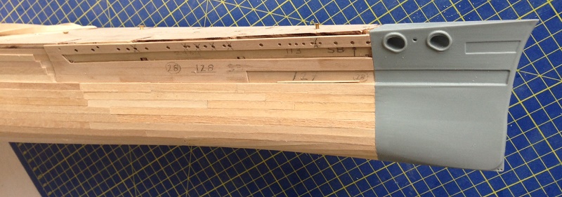

het boegstuk III
deel 65:
-herzienend ‘varen’ in Straat Denemarken-
Afbeelding 13 in deel 65
-eerst de onderste helft van onderdeel 128 verlijmd-
-zit goed vast-
-misschien herinneren de volgers het zich nog wel-
-onderdeel 128 kwam tot stand in samenwerking met T-man uit Engeland-
-hij zorgde voor de tekening en Bouwer was de fabrikant-
-in de strijd om het wel- of niet aanbrengen op de romp-
-sneuvelde het een keer door in tweeën te breken-
-nu kwam dat eigenlijk wel goed van pas-

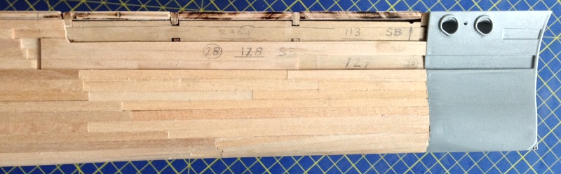

Afbeelding 14 in deel 65
-het was de bedoeling om in eerste instantie-
-1 patrijspoort te laten vervallen-
-bij nader inzien een afbeelding van de stuurboordzijde opgezocht-
-deze in schaal 1:200 uit de kopiemolen laten rollen-
-en de bovenste helft van onderdeel 128 er op gelegd-
-verschrikkelijk er klopte niet zo heel veel van-
-was niet de schuld van T-man-
-de 5 met de grootste maatafwijking opnieuw boren-
-de 6 vervallen gaten moeten ook nog dicht gesmeerd worden-
-kan nog voor het schuren aan de romp-

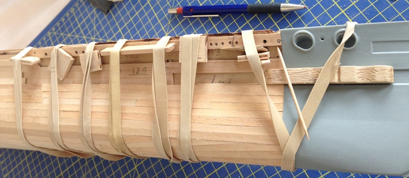

het boegstuk IV
deel 65:
-voortschrijdend inzicht bij afbrekend ‘varen’ in Straat Denemarken-
afbeelding 17 in deel 65
-was aan stuurboord makkelijk met lijmen van de helft van onderdeel 128-
-nu onderdeel 126 bewust gebroken voor het gemak-
-4 patrijspoorten zaten volgens afbeeldingen op de juiste plaats-
-de rest is dus allemaal veranderd/weggestreept/nog niet geboord-
afbeelding 18 in deel 65
-de eerste helft zit er op-
-was inderdaad makkelijk te doen-
-lang niet zoveel lijm aanbrengen-
-meer tijd om te controleren-
-of alles goed aangedrukt en op de juiste plaats zit-
afbeelding 19 in deel 65
-nu zit de tweede helft er ook op-
-de volgende stap is het boren van de nieuwe patrijspoorten-
-eventueel de foutieve patrijspoorten alvast enigszins dichtsmeren met een vulmiddel-

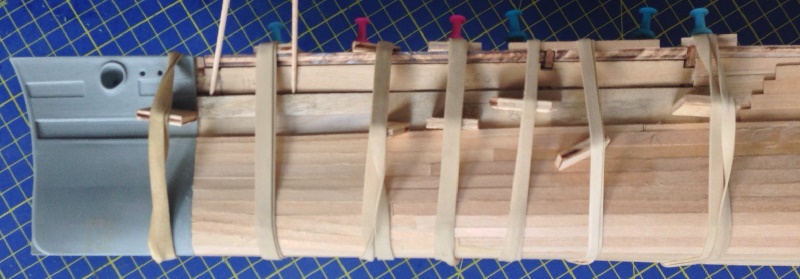

afbeelding 20 in deel 65
-de boeg-
-inmiddels is wel duidelijk-
-dat om een romp bijna volgens het origineel te krijgen-
-er ontzaggelijk veel correctiewerk gedaan dient te worden-
-eindeloos zou er mee doorgegaan kunnen worden-
-uiteindelijk dient een modelbouwer genoegen te nemen met ergens een streep te trekken-
-inmiddels is het ook te begrijpen dat sommige mensen 10 tot 20 jaar aan een schip bouwen-
-het bouwen is begrijpelijkerwijs het mooiste aan zo’n schip-
-zodra afgebouwd rest er slechts voldoening-
-wordt vervolgd met het als maar voortdurende rompwerk aan HMS Hood-
