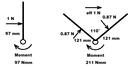

Hierbij een reken voorbeeld.
Uitgangspunt een kielvlak van 2 dm² en 220 mm hoog voor een X-staart.
In geval van een V-staart met een openingshoek van 110° kom je op een totaal V-staart oppervlak van:
2dm²/sin²35° = 6.08 dm² We nemen hier een slankheid van 5 wat een spanwijdte van 276 mm per helft oplevert.
Uitgaande van een elliptische draagkracht verdeling grijpt de kracht aan op 44% van de hoogte/halve spanwijdte, dus 97 mm voor het kielvlak en 121 mm voor de V-staart.
Wanneer we een kracht van 1 N willen opwekken zal dit voor de kruisstaart een moment van 97 Nmm opleveren om de langsas.
Om een kracht van 1 N horizontaal op te wekken is de kracht loodrecht op het roer van de V-staart 1 N/sin 35° = 1.74 N (2 x 0.87 N)
full
Dit levert een rolmoment op van 1.74 x 121 = 211 Nmm.
Dit is ruim 2 x zo groot als dat van een X staart.

De 1 N is slechts een rekenvoorbeeld ik had ook 0.1 N kunnen stellen, het resultaat blijft dat het koppel bij de V-staart ruim 2 x zo groot is als bij een X-staart.
Neem 1 identieke vleugel/massa, met kruis en V-staart, volgt dat de vliegsnelheid gelijk is. Dan is uit jouw rekenvoorbeeld vast te stellen dat je dus never nooit uitkomt met het overnemen van een geprojecteerd oppervlak.
In post # 7 laat ik danook zien (ook Drela schrijft hierover en heeft hier spreadsheet voor, zie ook de posts van Dirk) dat een gelijk geprojecteerd oppervlak niet voldoende is voor een V-staart. Je totaal V-staart oppervlak is gelijk aan dat van stabilo en kielvlak van een X-staart bij elkaar.
