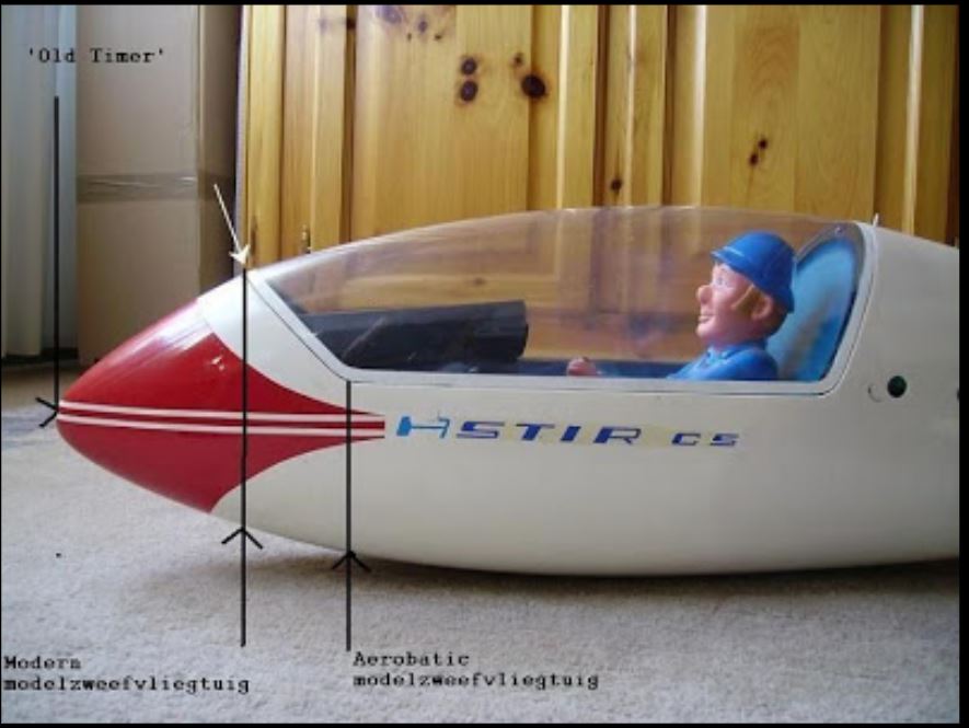

  7. J.B
    J.B Vriend van modelbouwforum.nl
    Lid geworden:
    22 jun 2011
    Berichten:
    362
    Locatie:
    Drenthe
    Kwam dit ooit tegen, voor hen die twijfelen over de plaats van de sleepkoppeling hier een richtlijn
