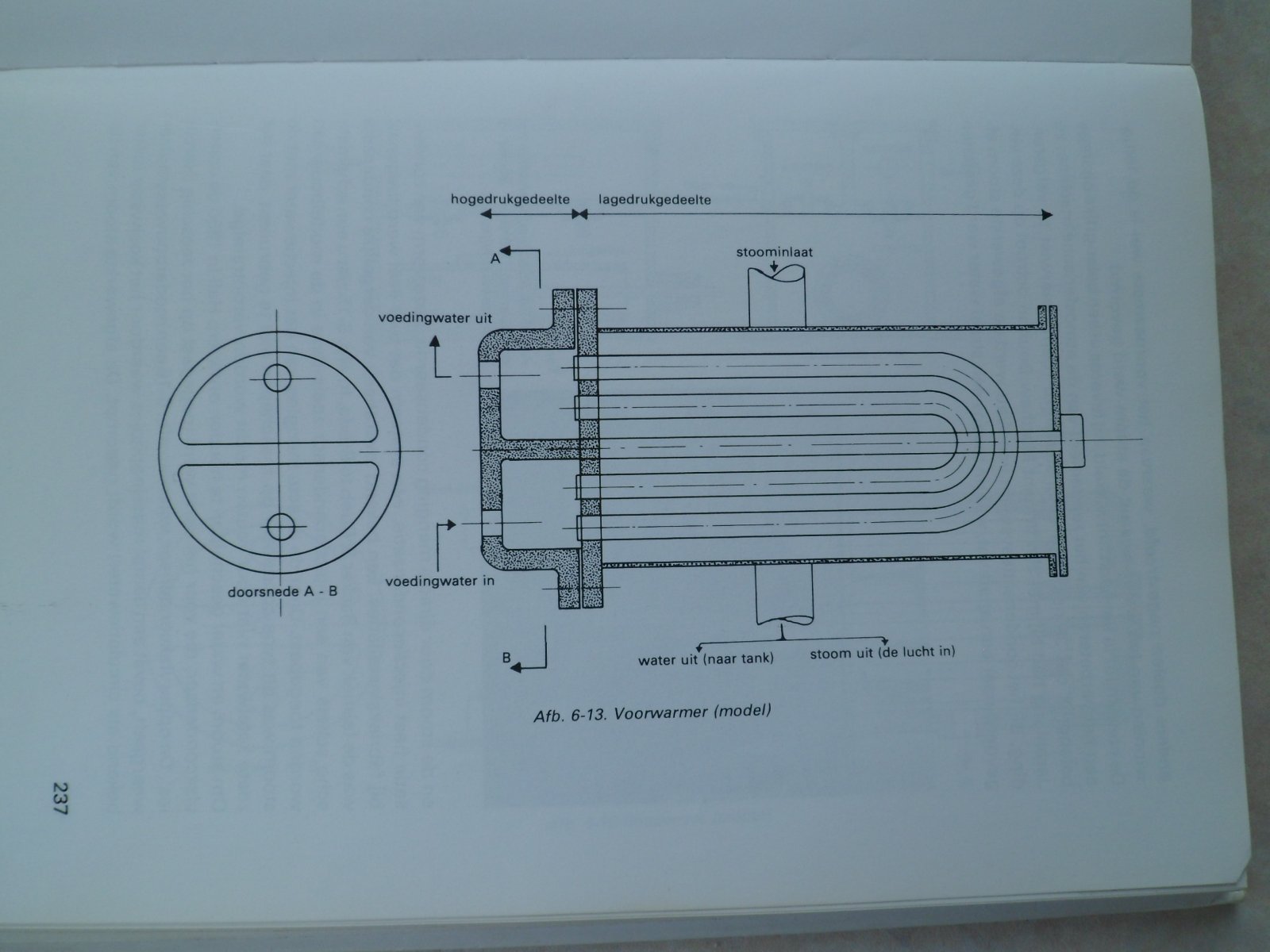

In mijn geval heb ik gekozen voor het principe zoals getoond op pag. 237 in het boek "Model Stoommachines' van Rob van Dort en Joep Oegema.
Ik heb voor dit principe gekozen, omdat je dan eenvoudig de pijpen bundel voor schoonmaak werkzaamheden kan uittrekken. Stoom en stoomolie geeft een plakkerige emulsie.

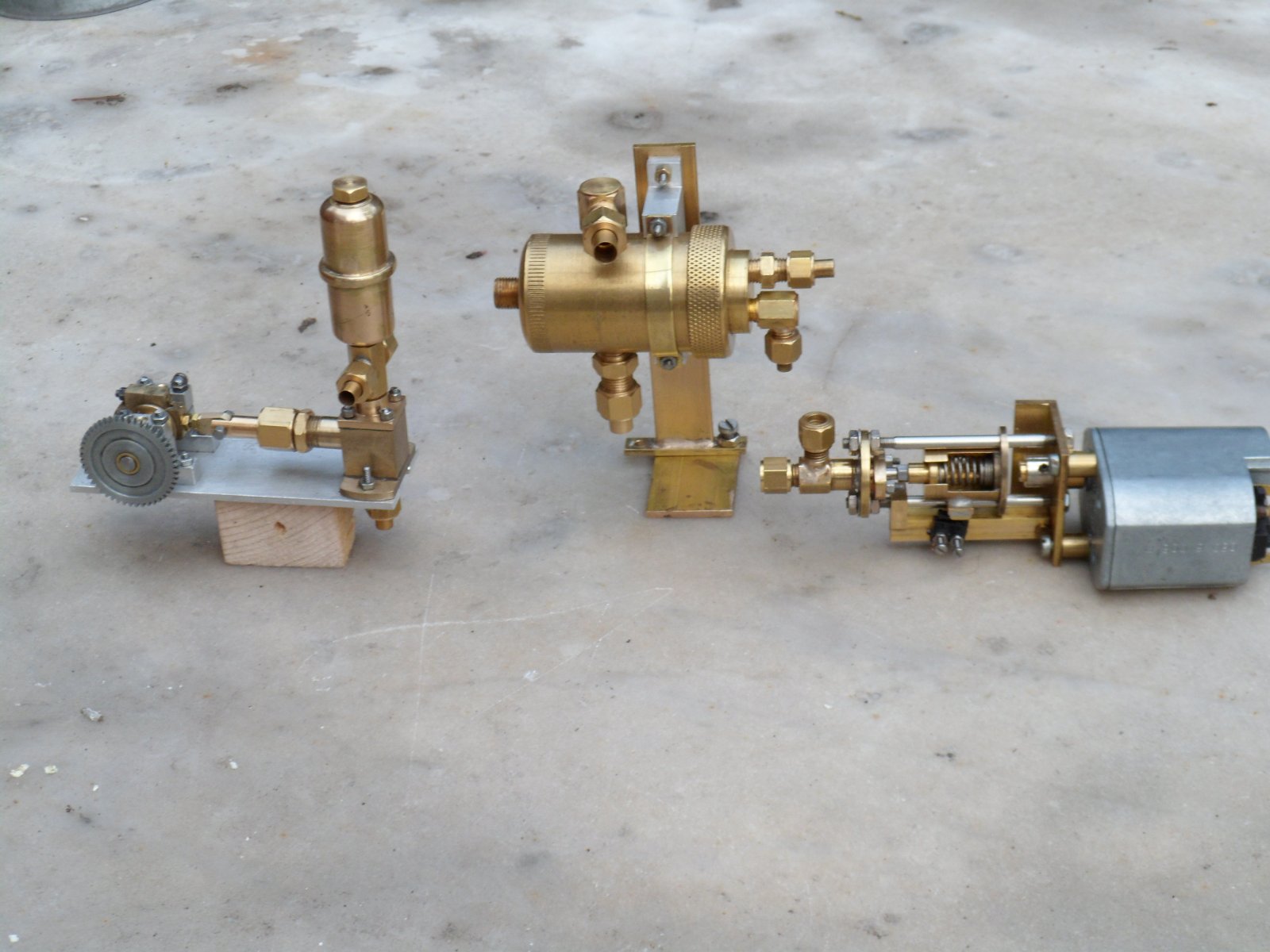

Zelf heb ik dit opgelost door het gebruikmaken van het vat van een Flamco automische ontluchting, zoals gebruikt wordt op CV kachels.
Voordeel: door de wartelmoer hoef je geen doorgaande trekbout te monteren.

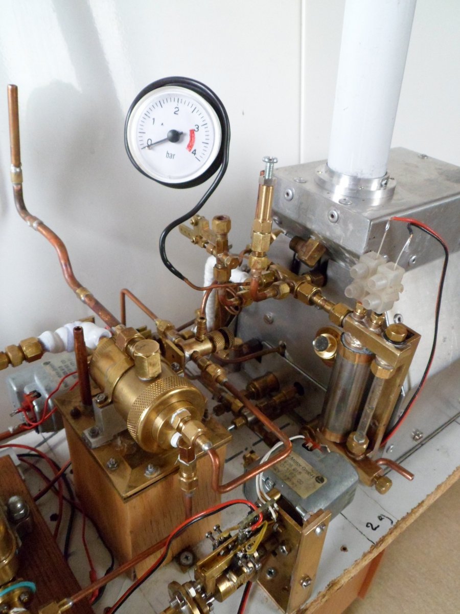

Op bovenstaande foto is in het midden de voorverwarmer/condensor te zien.
Aan de rechter zijde, onder koud water toevoer, boven verwarmd water naar ketel.
Aan de bovenkant, toevoer van afgewerkte stoom. Onderzijde het condensaat.
Aan de linker kant van de voorverwarmer is een draadstomp te zien. Hierop wordt de aansluiting naar de schoorsteen(schouw) aangesloten.
Waarom voor deze constructie besloten?
Nogmaals, door het losdraaien van de pijpaansluitingen en losdraaien van de wartelmoer kan ik de gehele pijpenbundel voor schoonmaken uitnemen.
Overigens, voor het opvangen van het condensaat staat deze op een opvangvat, zie onderstaande foto, het vat nog met hout bekleed, maar dit was door de temperatuur geen succes,
Alle aansluitingen in/uitwendig gesoldeerd met Resist 2, Tin/zilver 2-4%.

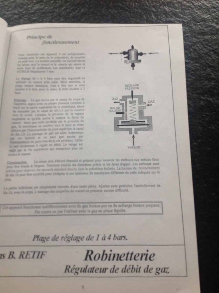

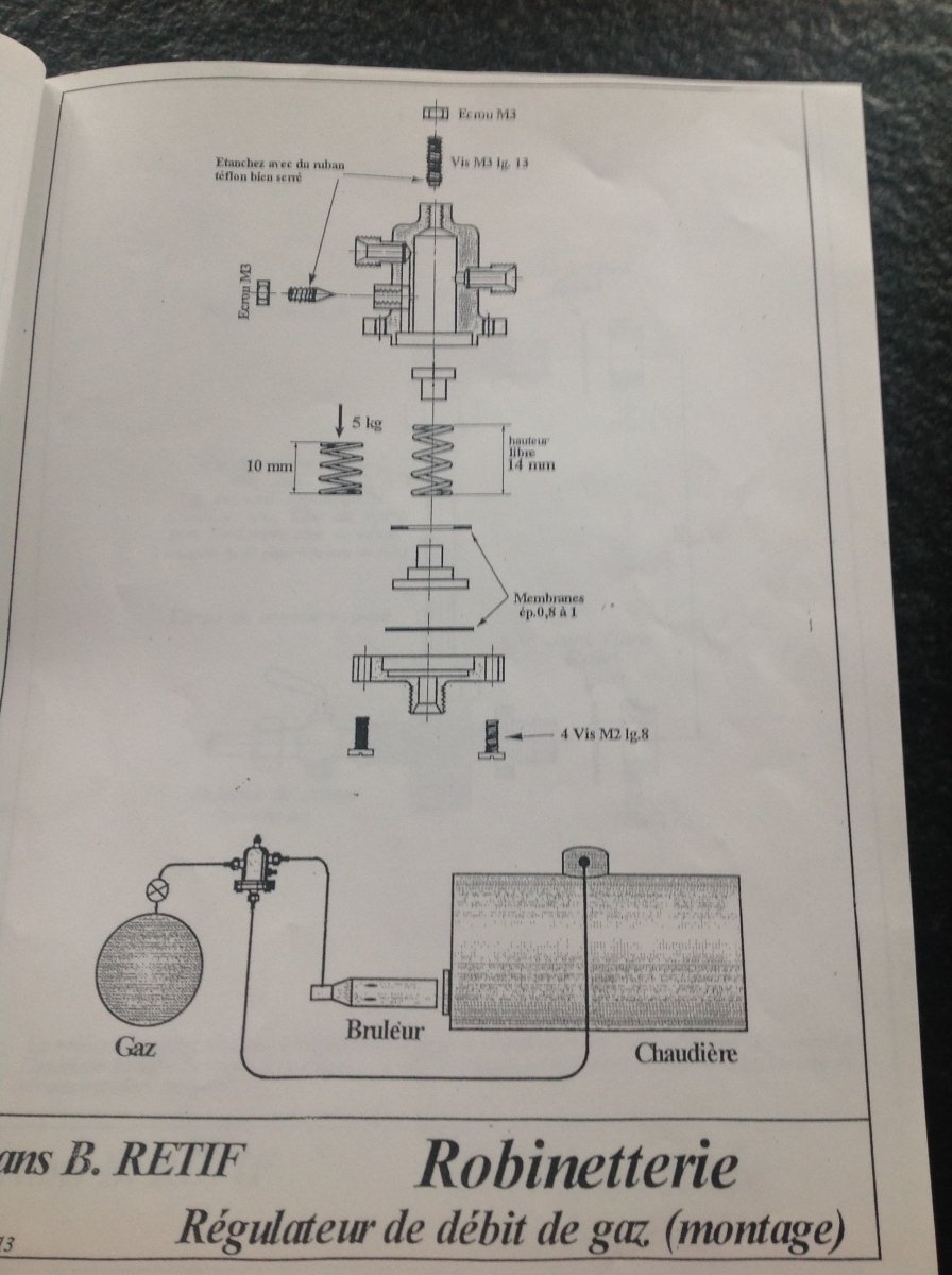

Voor de gasbrander te laten werken had ik liefst een gasregelaar die geregeld wordt via de stoomdruk.
Bernard Retif heeft zo een regelaar getekend, maar of het een goede is, weet ik niet.
Deze is het, misschien bekent bij sommige bouwers.
of zijn er betere ??
En een bijkomend vraagje ? Ik vermoed dat op de gasleiding ook best een gasdrukmeter komt, want meten is weten. Wat gebruiken jullie hiervoor ? Moet hij bepaalde eigenschappen hebben ?
Ik stook geen gas, alleen houtskool of antraciet dus hiermee kan ik je niet helpen.
Maar,
Ik zou mij over de gasdruk geen zorgen maken, ik heb bij andere bouwers nog geen manometer op de gasleiding gezien.
Wordt ook een dure grap met al die manometers.
Ik zie het nut er niet van in, tenzij je een soort van "index" wilt hebben van het momentane gasverbruik.
De druk vóór de regelaar ligt vast met de flestemperatuur en de gassoort, en de druk na de regelaar volgt min of meer het momentane stoomverbruik (eigenlijk word hij bepaald door de momentane stoomdruk). En die weet je eigenlijk al door de stand van de regelafsluiter.

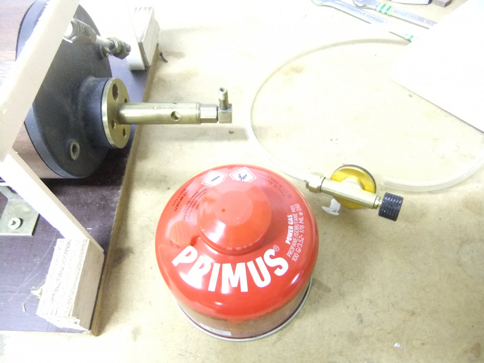

De ketel wordt via onderstaande gaspatroon gevoed.
Brutus ,bedoel je met de stand van de regelafsluiter, het instelschroefje van de gasdrukregelaar of is er nog een andere regelaar.
