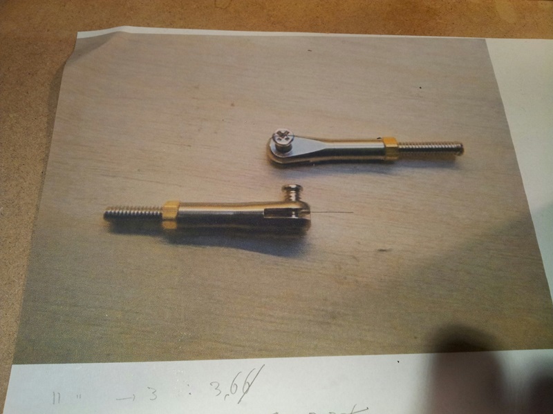

    Ivm. een komend project (Stearman 1 op 8) wil ik kijken of het mogelijk is om, zonder draaibank of andere geavanceerde hulpmiddelen, zelf forkends te maken (kwiklinks zien er toch een stuk minder uit).
    (Of zijn forkends op die schaal gewoon te koop? :confused: )

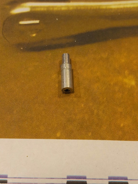

    Poging 1.
    Dit zijn (foto's van) forkends.
    Aluminium buisjes gekocht die netjes in elkaar passen, op lengte gemaakt (totale lengte is 14 mm; geen idee of dat klopt. Hoe lang zijn echte forkends?) en met UHU Endfest 300 gelijmd.
    In de kolomboormachine plaatsen en draaien maar!
    Oogje geboord.
    Begint toch al iets te lijken!
    Ai . . . :mad:
    Bij het inzagen van de sleuf liet een helft los.
    Te veel geschuurd? Concept ondeugdelijk? :?
    Idee is om nog een keer te proberen, of: van een dübel maken? :eek:
    Opmerkingen/ideeën/suggesties worden zoals altijd met graagte ingewacht. :)

    Denk dat Mick reeves deze forkends verkoopt.

    Hoever wil je gaan in schaal Jan :confused:?
    De forkends van Mick worden gebruikt in zowel zijn 1/4 en 1/3 dubbeldekkers. Hoe groot zijn nu de forkends op de echte Stearman?
    (Die vraag moeten we jou stellen, niet andersom)
    Het draad van de MR forkends is M2, ik zou voor een vliegend model niet kleiner gaan vanwege trillingen en (eventueel) onzachte landingen.
    Voor een 1/8 Stearman is het profiel dik genoeg om de vleugels zonder kabels te vliegen, het zou dan puur voor het oog zijn (en jouw oog wil zeker ook wat dat weet ik ;))
    Mijn tip: maak het jezelf niet te moeilijk, het is al en hele uitdaging om zo'n kist geheel vliegklaar te krijgen :yes:
    Succes, Ralf

    Ja, mooie spullen op die Zwitserse site. :D
    (Had ik al gevonden.)
    Maar dan.
    Zwitserse Frank (CHF) - valuta koers CHF Euro. :eek:
    En dan val ik in ieder geval even helemaal stil . . . :?

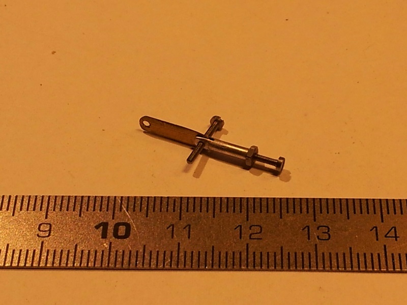

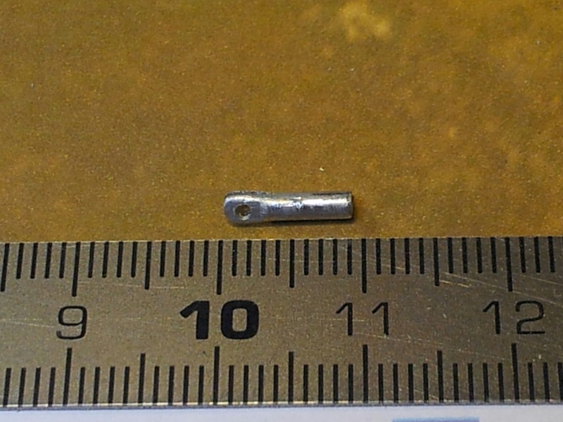

    Het eerste forkend was 1,4 cm lang.
    Bij 1:8 is dat denk ik wat aan de grote kant . . . :oops:
    Nieuwe poging. :cool:
    2 mm alu buis.
    Inzagen, beetje vijlen, 1 mm gaatje boren:
    Boutje er in:
    Nu nog netjes maken en testen op trekkracht/impulsbelasting ( :? ).
    Het mooie is dat er een 1 mm buisje in past, en daar past een gevlochten staalkabel in.
    Dit forkend plus 10 mm lange bout wegen welgeteld 0,12 gram. :p
    Ik denk dat ik op de goede weg ben. :)

    Aluminium is natuurlijk wel veel zwakker. Is het niet een beter idee het van staal- of messing-buis te maken?
    Het ziet er verder wel geslaagd uit.

    Die ene zit wel mooi (in de lengte) vast in het buisje; heeft waarschijnlijk een beetje een draad getapt. :p
    Maar wat voor schroefjes zijn dat toch? :confused:
    Op mijn (analoge) nonius/schuifmaat kom ik op m 1,1.
    Waar kun je schroefjes en schroefoogjes m 1,1 kopen? :confused: Heb het nog niet gevonden . . . :mad:
    Ik merk dat m'n ogen achteruit gaan. Moet misschien toch maar een digitale schuifmaat kopen! :?
    @ Henri,
    Messing/staalbuis: ja, maar daar doemen een paar vragen op, waarvan de belangrijkste is: lukt het me om daar dat sleufje in te zagen?
    Gaan we binnenkort proberen.
    In de building manual van Aerodromerc staat:
    Zoals Ralf ook al zei: heel erg sterk hoeft het allemaal niet te worden. :nooo:
    Dank je. :D

    Proefje met een stukje messing buis van 2 mm: ik kreeg het sleufje er niet in gezaagd . . . :nooo:
    Dus!
    Nog slechts plm. 51 stuks te gaan. :?
    Ik ben tevreden. :p
    Nog slechts één vraag: waar vind ik m 1,2 schroefogen, met een beetje een lang stuk schroefdraad? :confused:

    Hartstikke goed, Jan! Mooi resultaat.
    En als je vleugelbuizen gebruikt, oftewel de spandraden niet functioneel maakt, dan zit je zeker goed met die 7 kg.
