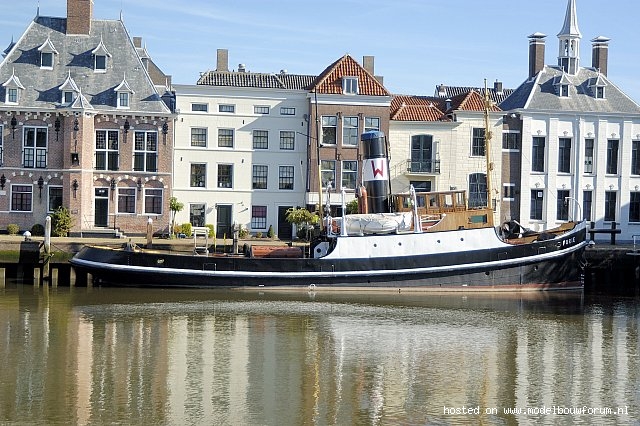

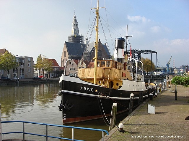

Foto's van het origineel zoals ze aan de kade ligt in Maassluis:

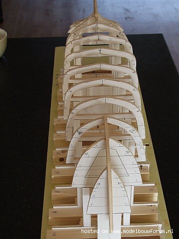

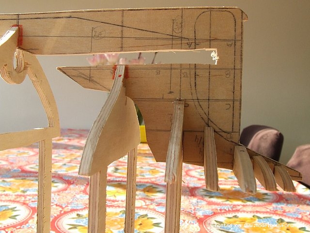

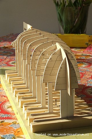

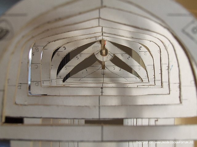

Stap 4: Spanten uitzagen en op bouwplank plaatsen
De spanten heb ik gewoon met de decoupeerzaag met een figuurzaagje erin iets te ruim uitgezaagd en vervolgens met de Dremel en met de hand netjes pas gemaakt.
De spantjes netjes op een rijtje in het zonnetje
Een kijkje van het voorschip naar het achterschip. Nog niet exact in het lood, maar ze staan gelukkig nog los...
Een ultiem puzzelstukje. Ik heb ervoor gekozen om geen kielbalk te plaatsen en ik wilde ook geen massieve blokjes gebruiken. Om dan toch de kleine spantjes te kunnen plaatsen moest ik dit hulpstuk fabriceren. Ik heb ook al rekening gehouden met de schroefas. Als ik bij het beplanken last krijg van dat gat dan vul ik het wel weer even op.
Tot zover mijn vorderingen. Ik ga nu zo langzamerhand met de beplanking beginnen.
