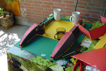

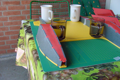

Summertime, building time.
Lekker op het balkon
