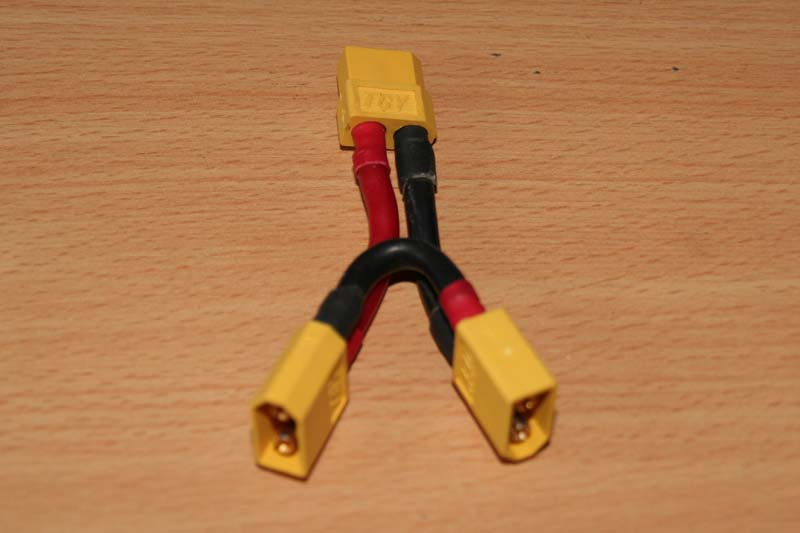

Dingen die mis kunnen gaan, gaan een keer mis. Dit is een belangrijk artikel uit de wet van Murphey. Er komt een dag dat je even bent afgeleid en dan je maak een een mooie kortsluiting. Ik weet het, want ik spreek uit ervaring...
Op twee accupakketten gebruikte ik 4 mm goudstekkers Op een dag kans gezien om niet twee accu's te koppelen, maar een accu kort te sluiten. Als het kalf verdronken is dempt men de put, dus meteen de accukabels een paar centimeter achter de connectors met een krimpsok aan ekaar verbonden. Dit is de eenvoudigste oplossing. Kortsluiten van een accu is niet meer mogelijk. Daar zijn de draden na het stukje krimpsok te kort voor.
Toch heb ik, om elk risico's te vermijden, alle connectoren vervangen door XT-65 connectoren. Hierdoor is Murphey buiten de deur gezet. Fouten zijn hiermee onmogelijk!
Om twee pakketten te koppelen heb ik onderstaand hulpstukje gemaakt. Hou de bedrading hiervan kort. Veel lengte toevoegen vindt je ESC niet fijn.

XT-60 connectoren zijn geschikt tot een stroom van ongeveer 60 ampère. Heb ze zelf tot ongeveer 50 ampère gebruikt. Geen enkel probleem.
Voordeel van een hogere spanning (meer cellen) is dat bij gelijkblijvend vermogen de stroom lager wordt. Dat vinden accu, ESC, motor en bekabeling fijn en belonen dat door minder warmteontwikkeling en de mogelijkheid tot het gebruik van dunnere en dus lichtere bekabeling. Als de stroom meer dan 65 ampère wordt bij 12 Li-Po cellen dat is het vermogen rond de 3000 watt. Dat is meer dan 4 PK. Heb je dat echt nodig om te slepen?
