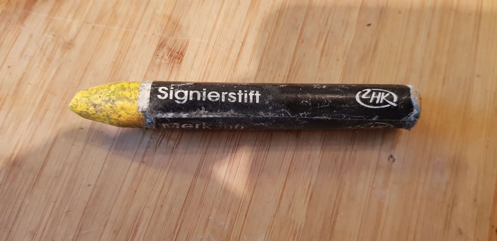

    Ik zie allemaal tips voorbij komen over het afplakken, bekleden met folie en zelfs vaseline of was , van het bouwframe. Ik gebruikte deze methode om sloepjes te maken, inspiratie voor mij was Pauwels die op die manier bouwt en hij gaf mij als tip om de basis met een dikke laag blanke lak te verven. Houtlijm hecht daar niet aan.
  14. Hans Groenenberg
    Hans Groenenberg
    Lid geworden:
    12 nov 2014
    Berichten:
    3.174
    Locatie:
    Oud Beijerland
    Ik zet er nu Wasco aan een signeerstift. Deze haal ik over de spantjes. Hier hecht het ook niet aan.
