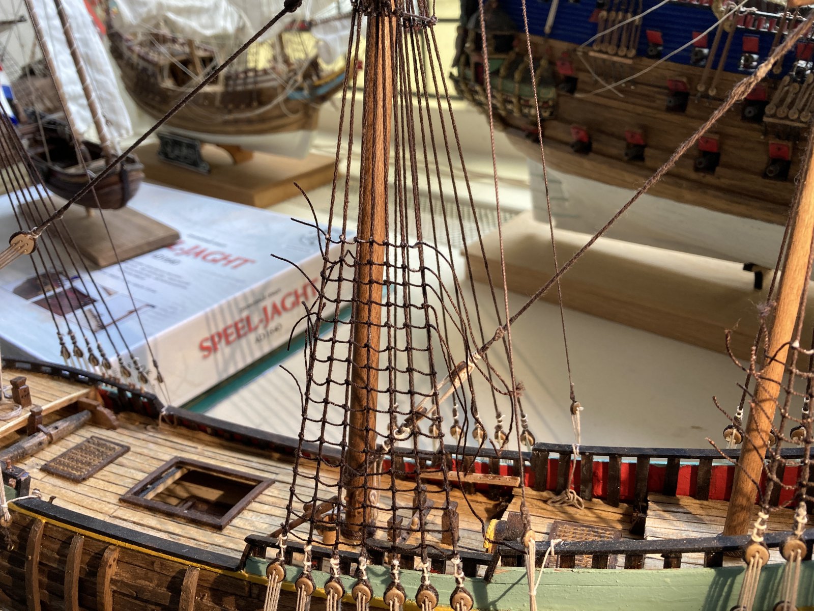

    Het bekende verhaal, weeflijnen. Klusje waar je van tot rust komt…
  12. Stephan Kertész
    Stephan Kertész
    7.769
    ga ik ook zo aan beginnen. Ik heb besloten om dit tussen door te doen. heb je meer momenten om tot rust te komen :)

    Wat voor lijm gebruik je op de knopen?
  14. *Hans*
    6.776
    Met water verdunde houtlijm
