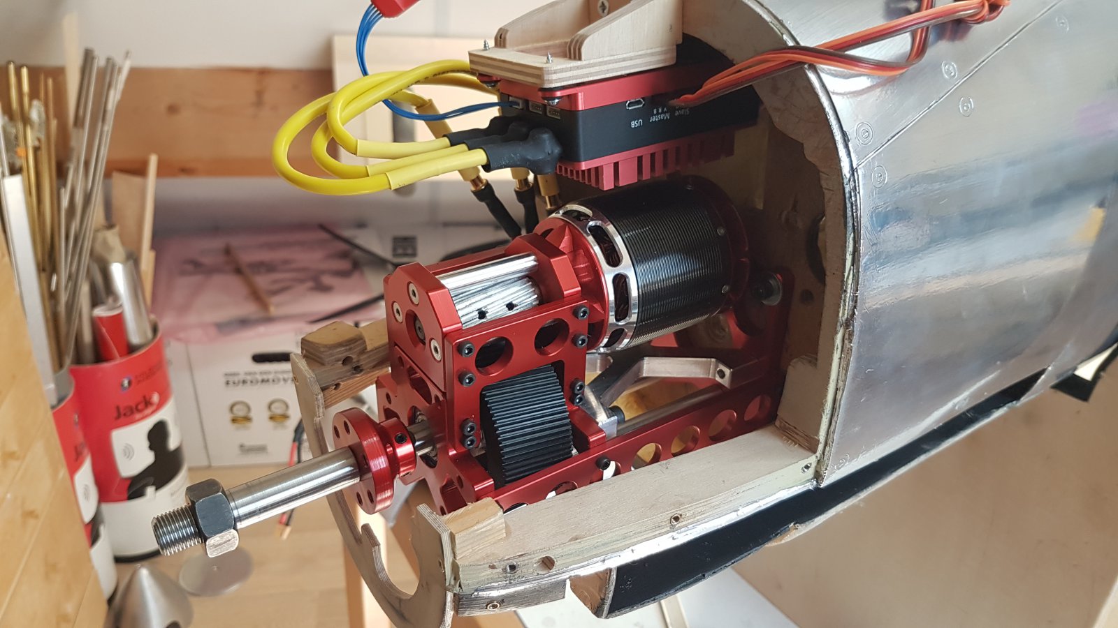

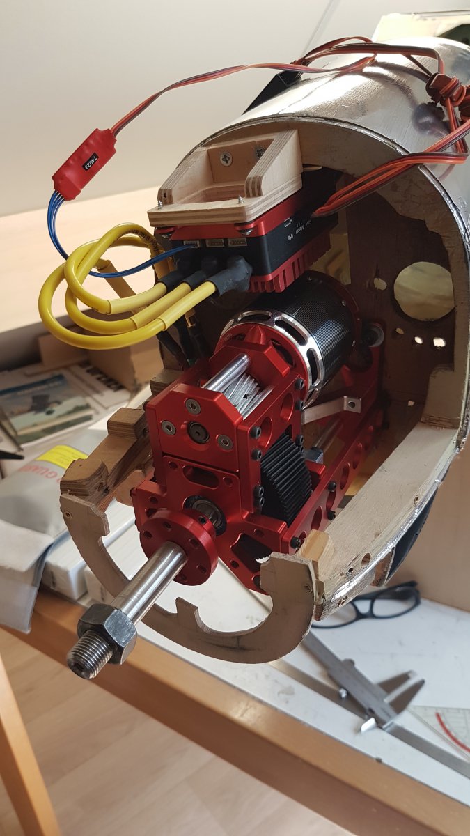

    Thx Bart. Intussen al heel wat gedaan. Motor en uitlaat zijn er uit. ook de servo's achter de cockpit heb ik eruit gehaald en plaats ik naar voren. ten eerste voor de balans, maar ook omdat ik er veel makkelijker bij kan en niet altijd door het luikje hoef te frunniken.
    De Kontronik KSG past er in de lengte exact op! ik heb het spant dus niet hoeven verplaatsen of opvullen. Dat is mazzel hebben.
    De regelaar heb ik op een aparte houder onder de motor in de luchtstroom geplaatst.

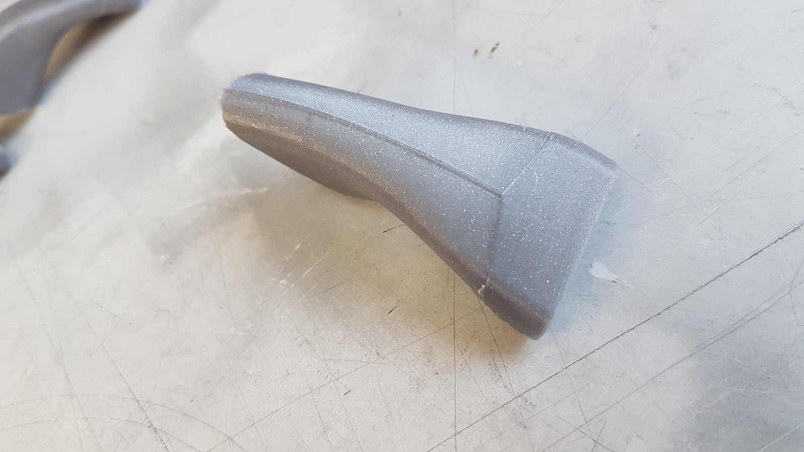

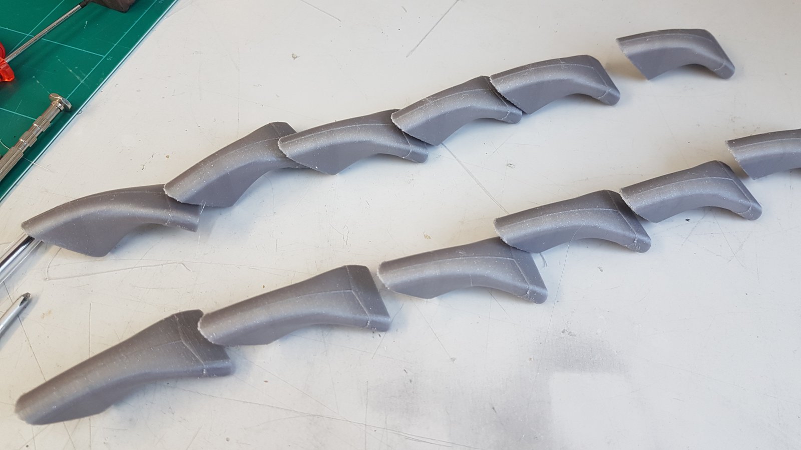

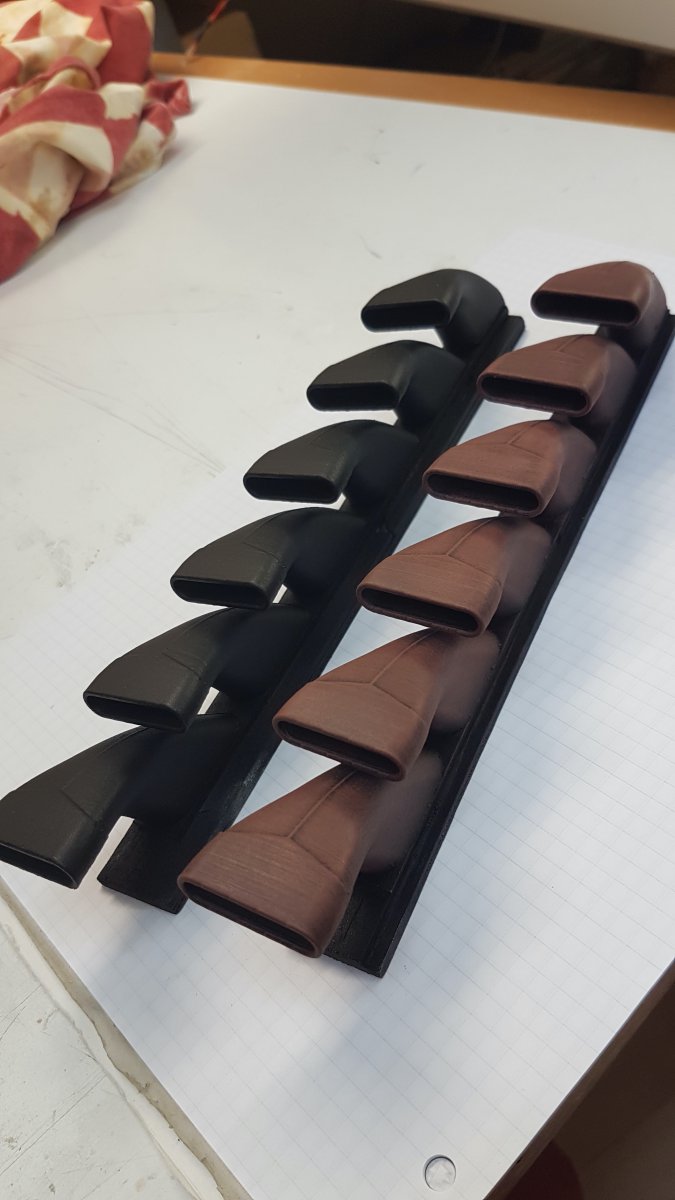

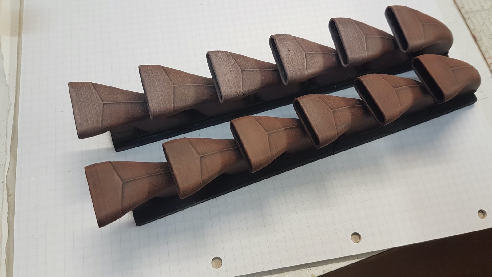

    Verder heb ik nieuwe uitlaatjes gemaakt. getekend in Fusion en op de 3D printer gemaakt in PLA. Geprobeerd de lasnaad eenbeetje weer te geven, maar dat zal wel wegvallen na het spuiten.
    12 stuks na een paar dagen printen, 6 links, 6 rechts.
    De file voor de uitlaten heb ik ge-upload op Grabcad:

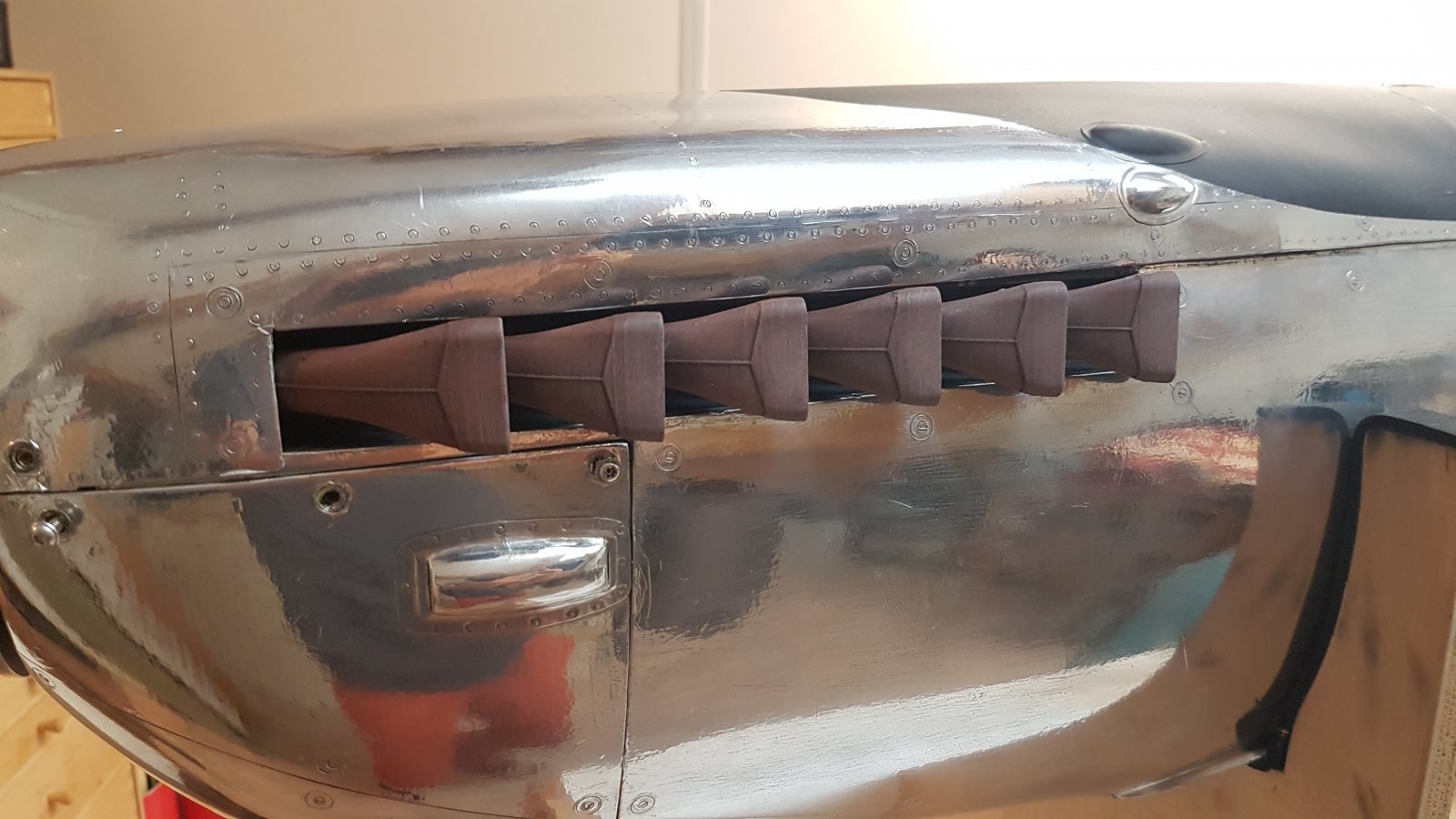

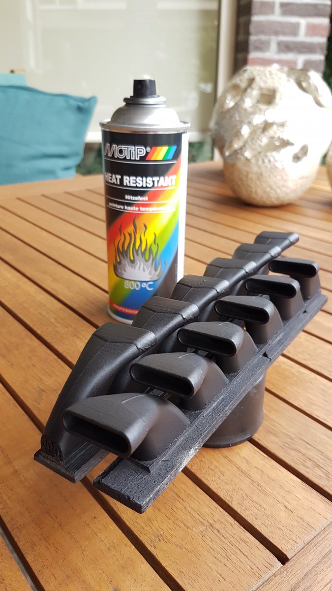

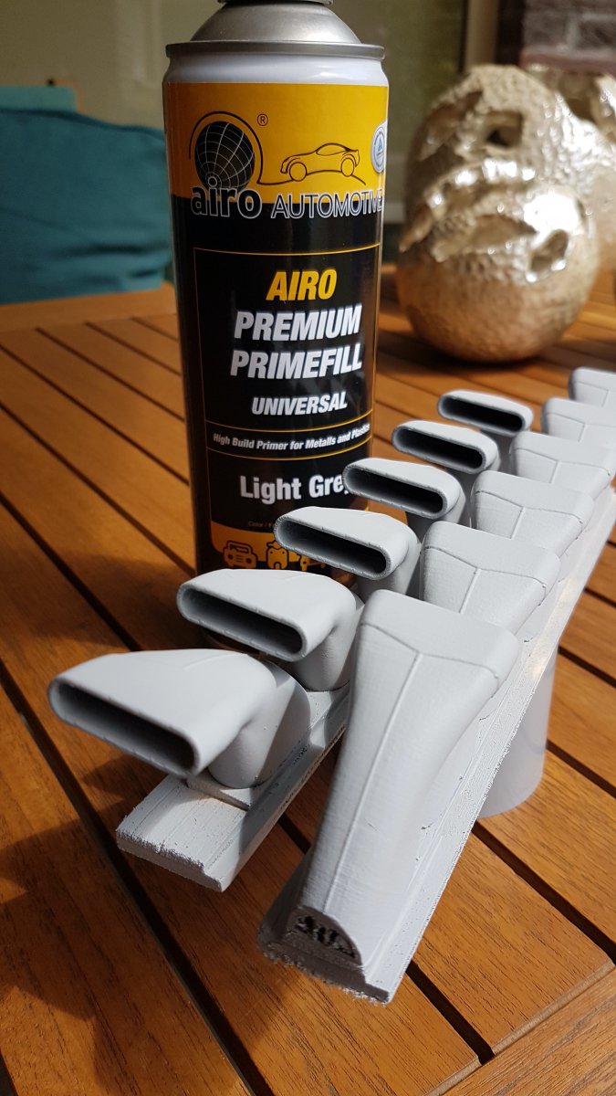

    De uitlaatjes heb ik op plaatjes gelijmd en gepast in de romp. Dan een eerste laag spuitplamuur erover.
    gevolgd door zwarte lak...
    (ja,... hittebestendige lak,... het zijn per slot van rekening uitlaten:koud:)
    Dan met behulp van drybrushtechniek een steenrode kleur erop gezet:
    en met dezelfde techniek wat licht grijs aan de openingen aangebracht:
    Zal best nog veel beter kunnen, of anders, maar daar heb ik even geen geduld meer voor.
    Ziet er zo wel best uit; (de rest komt vanzelf wel door het gebruik...hahaha)

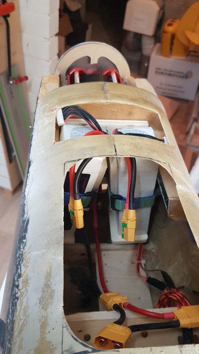

    Ook zijn de accu's inmiddels ingebouwd en hoef ik enkel nog de ontvanger accu's te plaatsen en opnieuw het zwaartepunt bepalen.

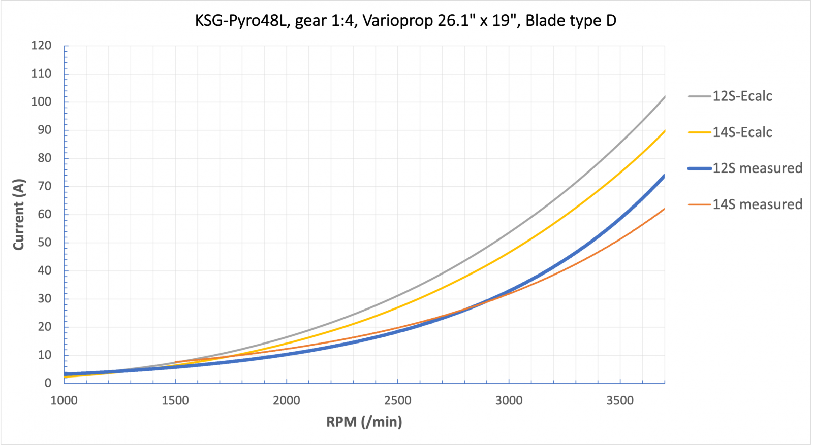

    Ik heb e.e.a. van te voren gemeten met een amper-tang en vergeleken met de berekeningen volgens eclat op de site van Kontronik. (https://www.ecalc.ch/motorcalc.php?kontronik). Daarbij heb ik de volgende grafiek gemaakt. Ik heb ook met 14S (1P, 5000mAh) gemeten, maar niet mee gevlogen.
    Uit de telemetrie bleek het stroomverbruik tijdens het vliegen wel wat lager te zijn zoals verwacht, bij "volgas" (4000rpm) zat ik rond de 58A. Totale vlucht was ongeveer 7-8 minuten. Na de vlucht de accu's weer opgeladen en er moest 3000mAh per accu in, dus ik zat op 2/3 van de accucapaciteit.
    Wat er nog te doen valt?..... genoeg. Allereerst de snelheid, die lijkt wel schaal, maar mag wat meer zijn. Ik denk de spoed te verhogen en ook het toerental wat omhoog te brengen. De prop mag 7900rpm volgens Ramoser, maar eigenlijk wilde ik met laag (4000) toerental vliegen, omdat me dat wat mooier lijkt. Verder duidelijk te zien, dat ik expo op het hoog moet instellen, was 0%. Heb die inmiddels op 35% gezet. Dan nog wat kleinigheden.
