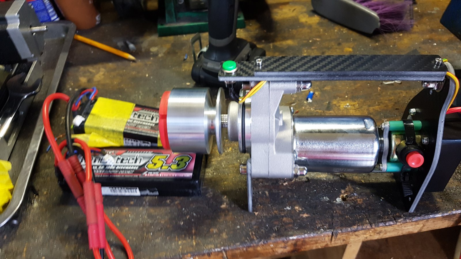

Een sterkere starter helpt niks als er geen krachtiger voeding bij zit.
Wat gebruik je als stroombron voor je starter?
2 x6 s 5000 mha lipo 50 C constant 100 burst

Nou ja,hij trekt t gewoon niet.Te weinig koppel en hij wordt snel heel heet.
Mijn vorige starter brandde snel door bij mijn poging om mijn 15 cc viertakt te starten
Heb m ook op 4 s en 3 s geprobeerd maar dat werkte al helemaal niet.
Mischien is die 80 cc sterk genoeg,die kun je iig nog met 1 hand vasthouden zodat ik met de andere de sproeier af kan stellen en het gas bedienen
Tsja... kan er verder weinig van zeggen: mijn stokoude Sullivan start nu, na ruim 20 jaar, nog steeds zonder problemen een 15 cc viertakt. Je zou zeggen dat een goede Geared starter weinig moeite zou mogen hebben met een 26 cc boxer...

Mijn Starter is net 15 minuten geleden afgeleverd met dpd
Eerste indruk was goed..
Maar op 3s gooit ie mijn motor niet rond,
Op 4 s met tegenzin met gas dicht gooit ie m rond maar zodra ik een beetje gas geef is alle overtuiging weg.
Iig niet geschikt voor iets groters dan deze motor want het is maar krap aan.
