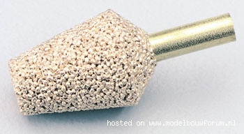

In plaats van een filter in de brandstofleiding, zou ik een vlitclunk gebruiken. Sowieso is een viltclunk erg fijn in dit soort toestellen. Een volgezogen viltclunk is relatief zwaar en verplaatst dus goed. Het vilt neemt een hoeveelheid brandstof op waardoor het werkt als een buffertje en de brandstoftoevoer constanter wordt, geen luchtbellen.
Een ander goed alternatief is een sinterbronzen clunk, welke hetzelfde effect heeft als een viltclunk,
Let op dat je niet door je clunk of filter tankt, of je moet in je tankoplossing ergens een filter plaatsen.

Viltclunck moet je altijd gebruiken.
Daarnaast nog een brandstofvilter bij een YS.

Als je al een viltclunk gebruikt, is een brandstoffilter niet meer nodig en kun je die beter weglaten.
NEE GELOOF ME, een pietsie vuiltje op je menbraam en het gekloot begint !!!!!
diverse al gezien, gewoon naast de viltclunc een filter plaatsen!

Een viltclunk of sinterbronzen clunk IS een filter. Nog een filter plaatsen is alleen maar meer rommel in je brandstofleiding opnemen.
(je vraagstelling is overigens totaal irrelevant. Hoeveel kilo's bakstenen heb jij van 100 meter hoog op je hoofd gegooid gehad? Wat? Geneeen? hoe kun je dan zeggen dat het onverstandig is iemand een baksteen op z'n hoofd te gooien van 100 meter hoog?!)
Ik zal het nuanceren. An sich kan een extra filter geen kwaad.
Als je de route van brandstof tussen tank en motor gaat volgen, ziet die er zo uit:
clunk -> slang -> buisje (tankdop) -> slang -> carburateur
met een vlitclunk
clunk/filter -> slang -> buisje -> slang -> carburateur
met een viltclunk en vilter:
clunk/filter -> slang -> buisje -> slang -> filter -> slang -> carburateur
Gezien de plaatsing van dit extra filter, zou dan de vervuiling die volgens jou in je carburateur kwam bij gebruik van een filterende clunk, ontstaan zijn in het traject slang->buisje->slang. Ik vraag mij af welk vuil daar kan ontstaan wat een inline filter nog gaat filteren.
Stel we gaan er van uit dat het traject slang->buisje->slang vervuiling introduceert (jouw stelling), dan zou het traject slang->filter-> slang eveneens vervuiling introduceren, daar het filter intern eveneens bestaat uit slang->buisje->slang.
Blijft over de mogelijke verklaring dat een viltclunk of sinterbronzen clunk op zichzelf geen goed filter zou zijn en daarom een tweede filter verstandig zou zijn. Mijn ervaring is dat het goede filters zijn, mogelijk heb ik daarmee tot nu toe geluk gehad. Bij een viltclunk en een vuilkritische setup is het verstandig de viltclunk eerst eens goed door te spoelen (tank een can coolpower over) voordat je 'm plaatst.
