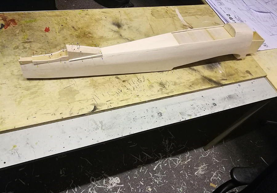

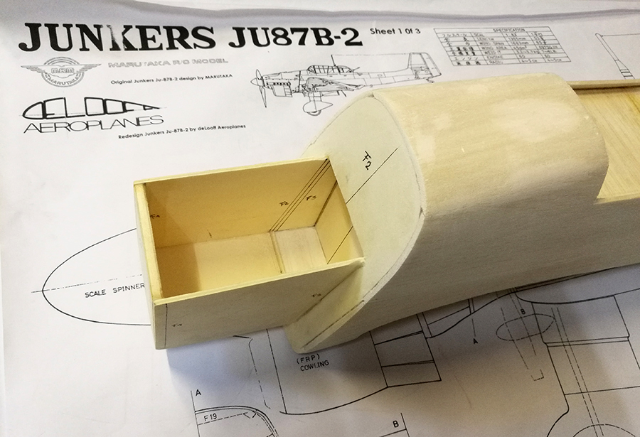

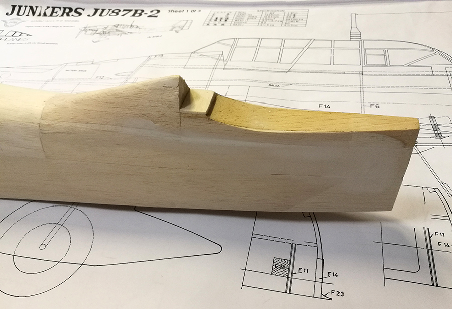

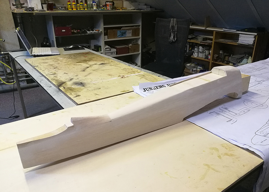

Verder met de Stuka romp, bovenzijde beplankt en in vorm geschaafd/geschuurd:
full

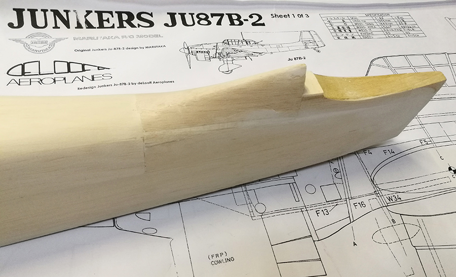

Stukken voor de staart erop gemaakt en daarna ook dit stuk in vorm schaven en schuren...

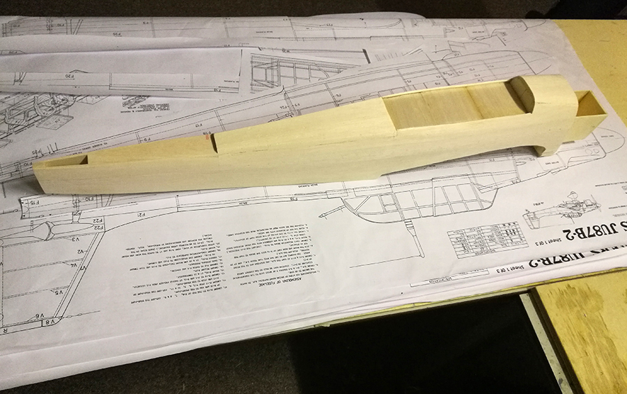

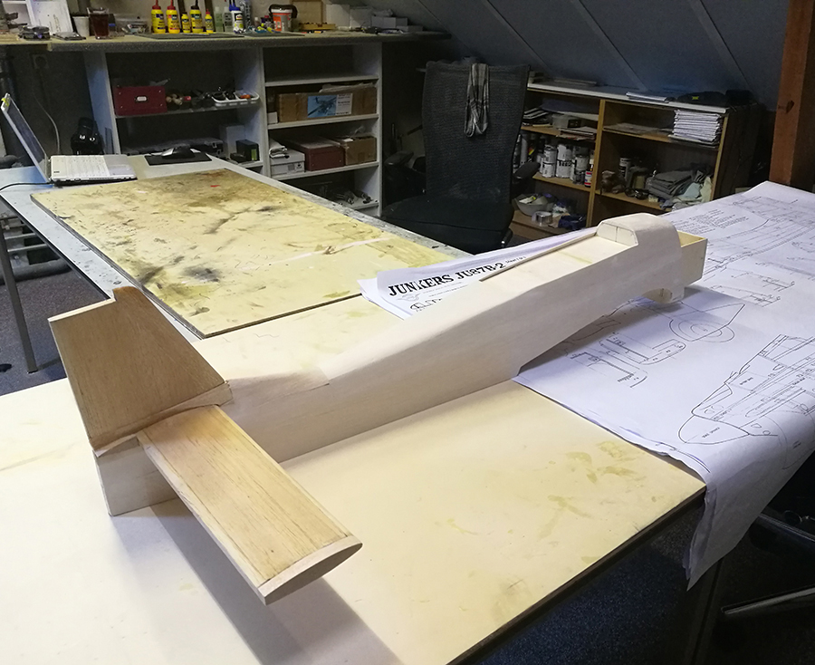

Stabilo en kielvlak op de romp gefixeerd met spelden en de overgang naar de romp grof in vorm gebracht:
full
full

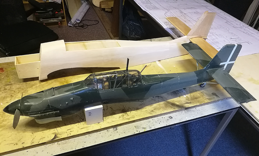

Twee foto`s waarop het schaalverschil van m`n Ju-87 Picchiatello en de nieuwe Ju-87 Stuka in aanbouw te zien is:

Dezelfde constructie en hetzelfde werk, alleen hoe groter hoe eenvoudiger alles!

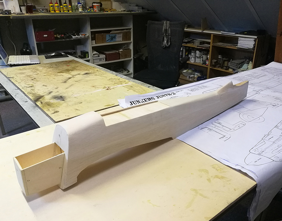

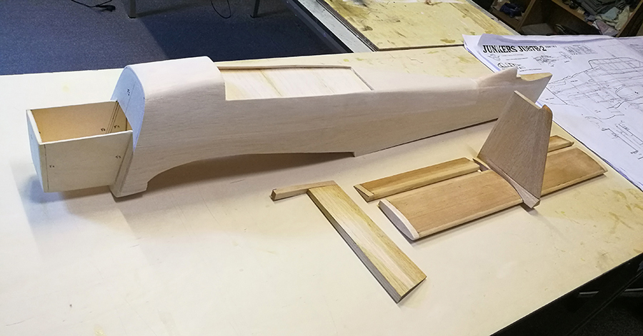

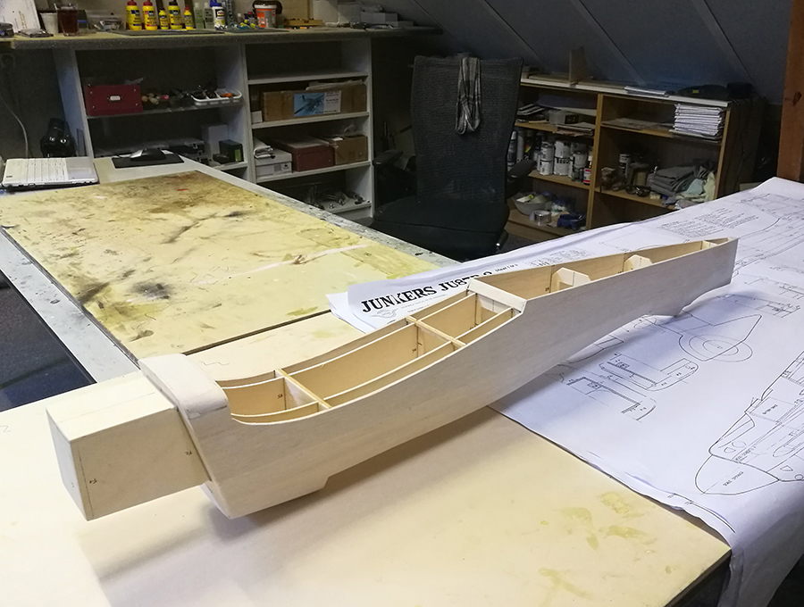

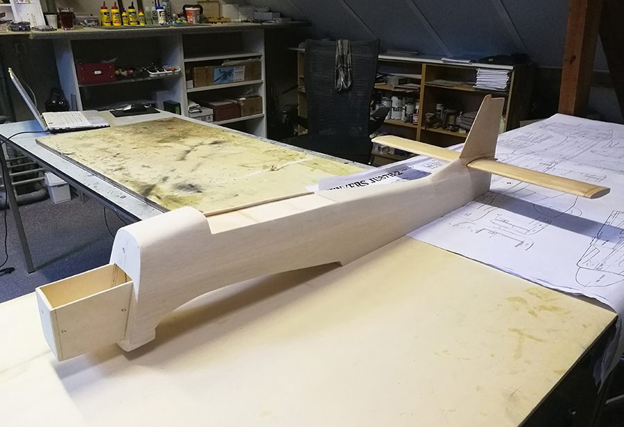

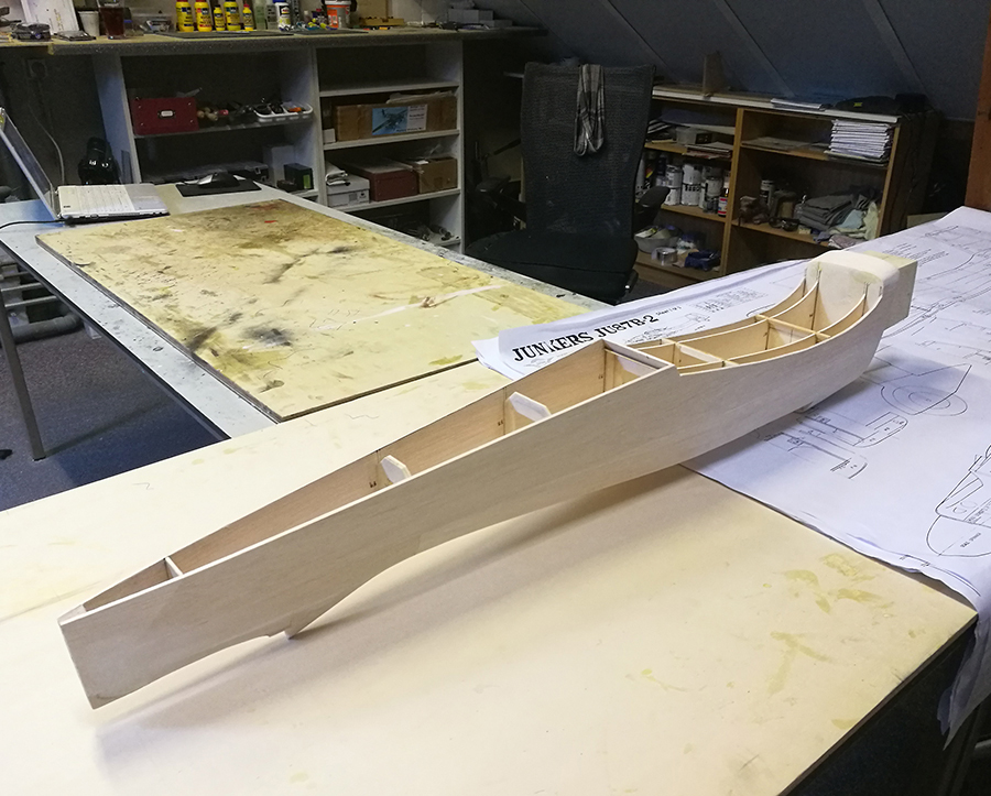

De staat van de romp zover, inmiddels bijna net zover als de romp van Frans:
full
full

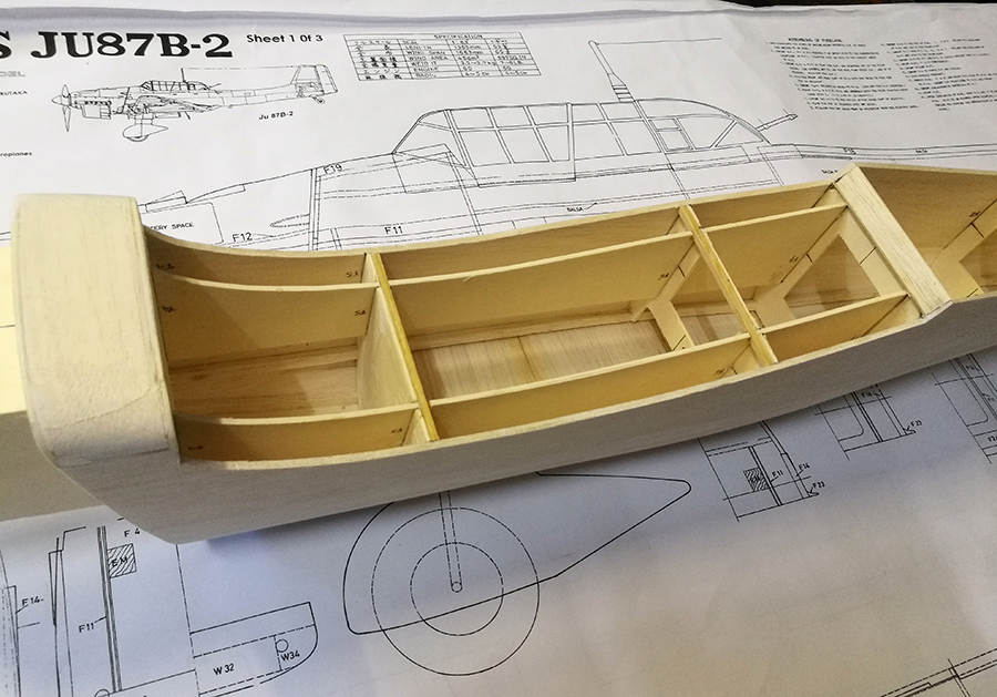

De onderzijde van de romp kan pas dicht als de stuurkabels erin zitten.
Het hoogteroer wordt straks intern met één centrale hevel aangestuurd.
full
full
full

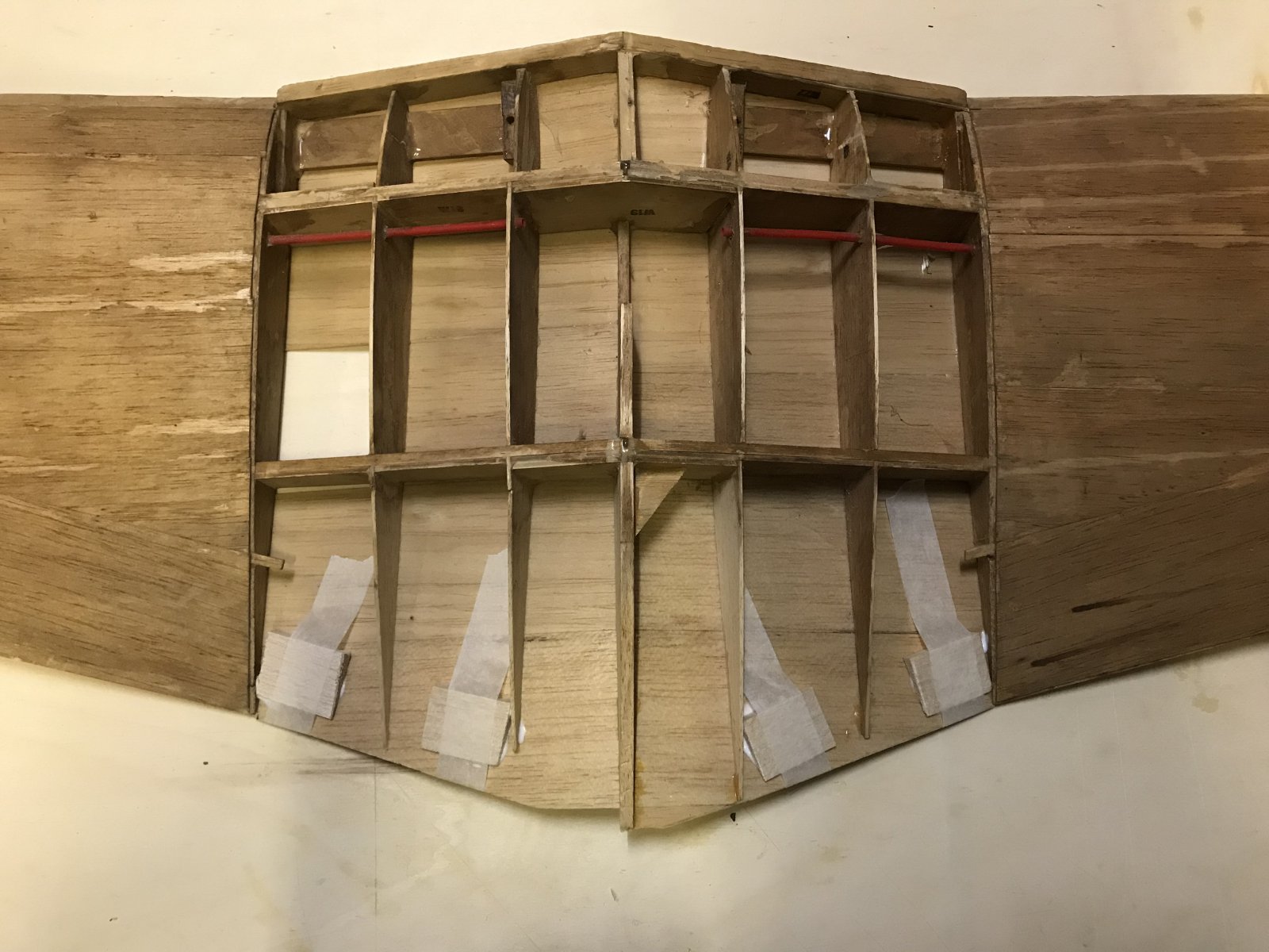

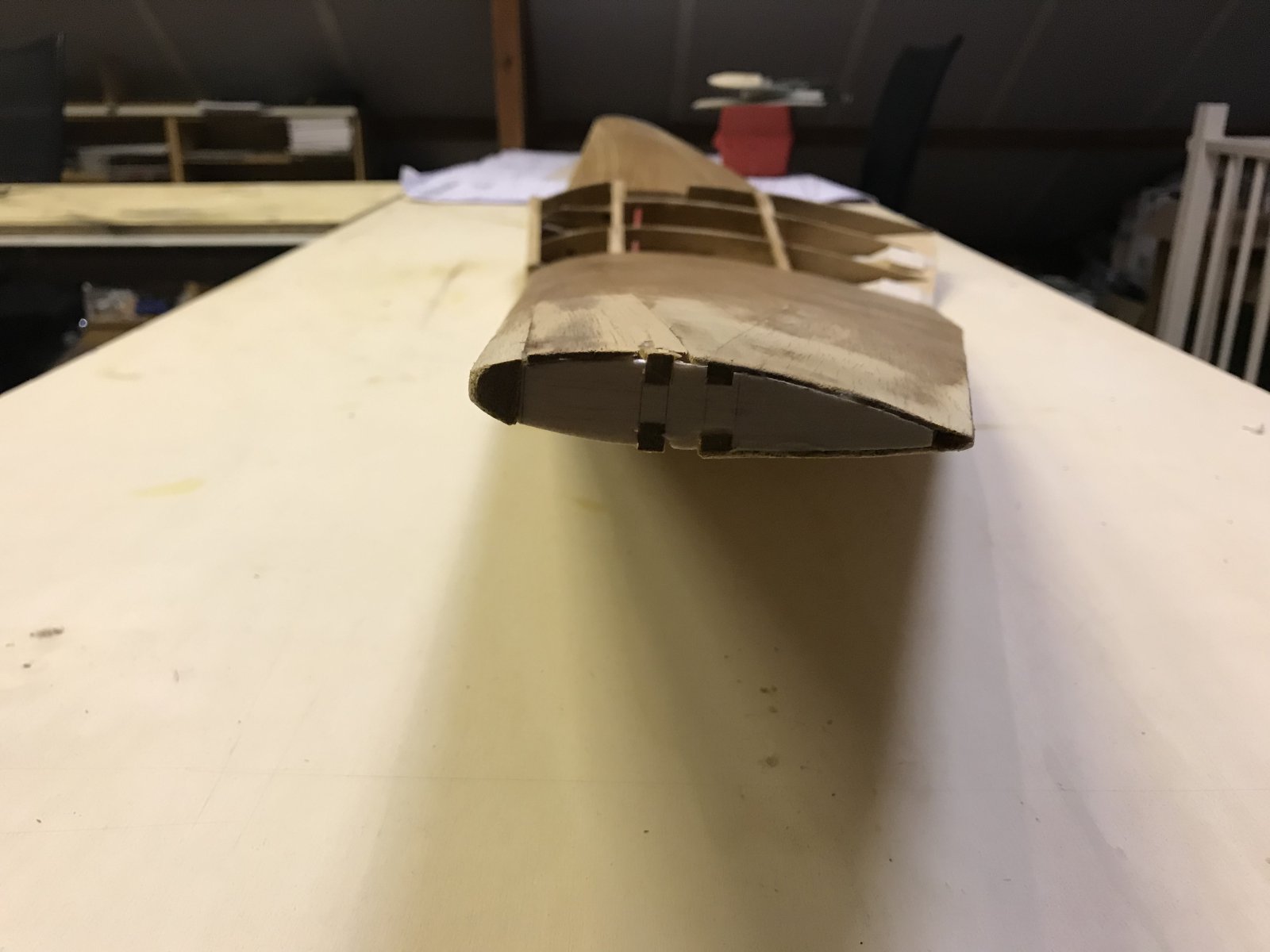

Tijd voor weer een kleine update..

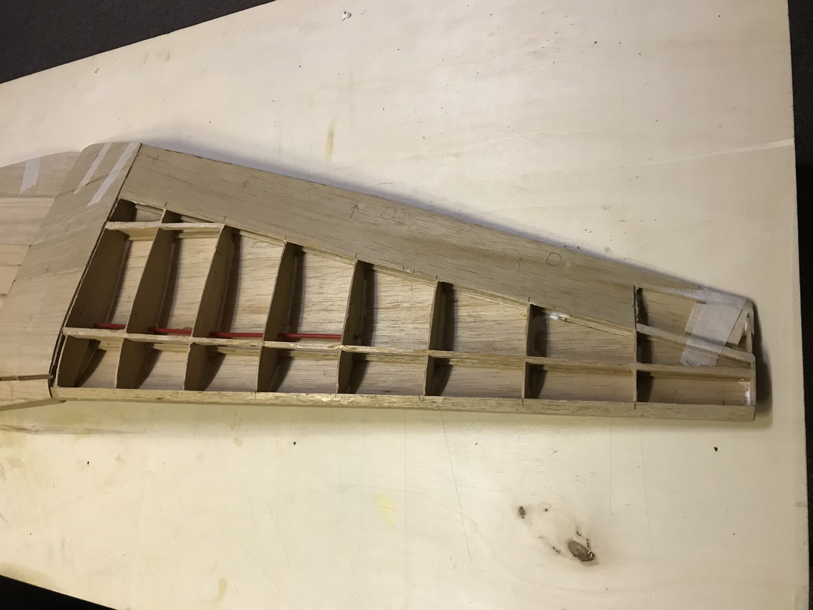

Vorige week ben ik op onze bouwavond verder gegaan met het herstellen/aanpassen van de vleugel.
2938a51f-90f7-4491-8166-6b59412da6f5-jpeg.307128
Hier de herstelde wortelrib
dc2cdcf3-9b47-4a8d-94ba-c49d8267a310-jpeg.307127
Op de plaatsen van de scharnieren voor de flaps/remkleppen en roeren heb ik balsa blokjes gelijmt om straks alles stevig te kunnen bevestigen.
89bb5fb2-e078-4441-a4d6-6fab0dbc2887-jpeg.307126
En aan het einde van de avond heb ik de oude beplanking nog een keer goed vastgelijmd aan de ribben met houtlijm het viel me namelijk op dat deze wel erg los zat.
Volgende week meer!
Groet Frans
