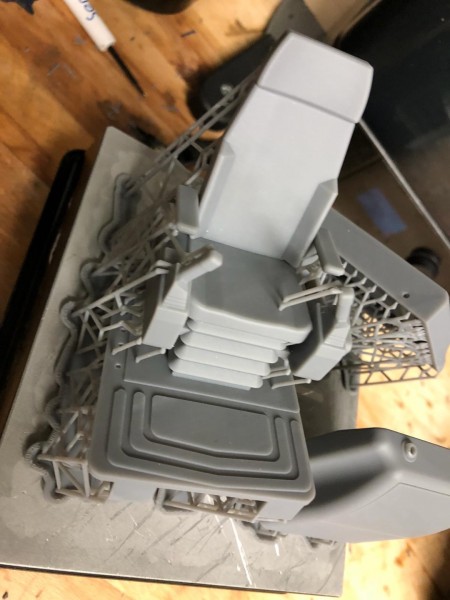

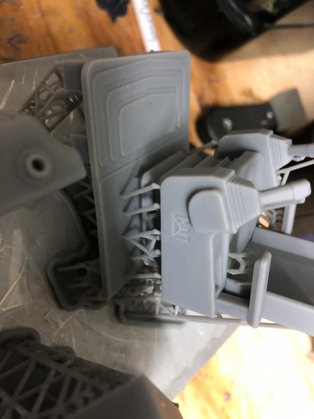

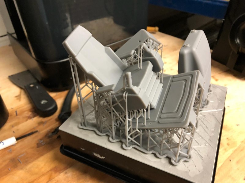

Ik kwam dit tegen op een Duits forum :
Wat zitten hier veel rare spinsels aan de 3 D print.
Is dit normaal of...........................
Trouwens wel mooi geprint.

Dit is bij een resin printer inderdaad normaal, i.v.m. dat het model tijdens het printen aan het bed hangt !
Vandaar een flinke hechtingslaag aan het bed en ook aardig wat support delen.
Door het model ook iets schuin te plaatsen, is er veelal minder support nodig.
Maar zeker een nette 3D print en mooi ontwerp.
Er is afgelopen zaterdag een filmpje geplaatst betreffende een resin printer, en daarin is uitgelegd hoe en waarom je die 'uitsteeksels' nodig hebt.
