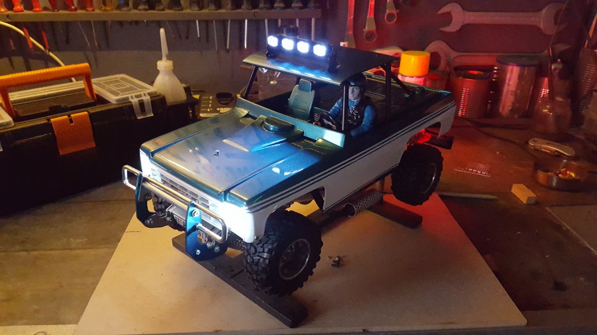

De bullbar vooraan, zijn dat gewoon plexi stukjes die je dan gelakt hebt? Die lijken me bij de eerste tik gewoon af te breken? Gezien je rest van de truck functioneel is.
Maar voor de rest: echt nice.
Dat klopt, ik had die stukjes plexiglas gemaakt om als mal te dienen. Ik had geen aluminium meer waar ik ze uit kon halen dus ze voor het oog maar gespoten maar ze zijn tijdelijk en worden nog vervangen

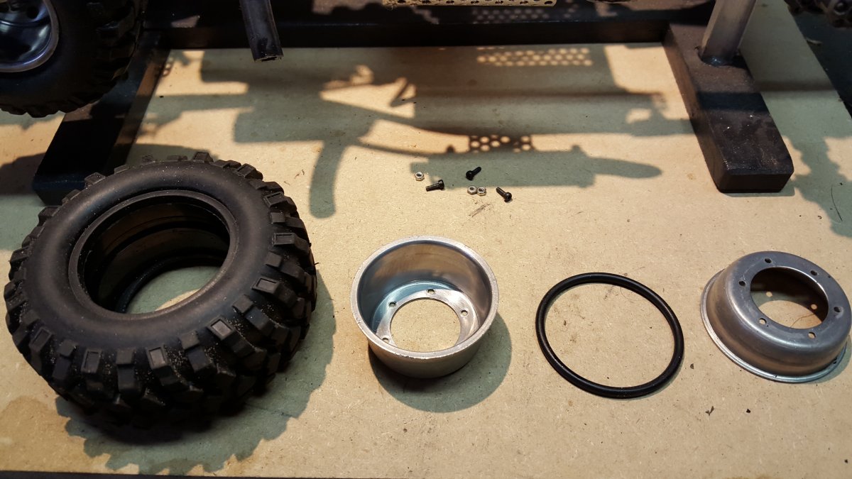

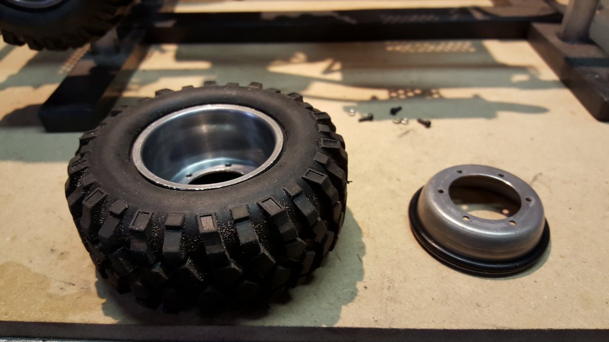

Ook offroad aan het testen geweest, op de naaf kan je handmatig een sper in schakelen, en heerlijk om te zien als je de gas opengooit, dat de graspollen de lucht in vliegen hahaha,,, maar helaas, de pret was snel voorbij, want de montage van de banden op de velg bleek hier niet tegen bestand. Gewoon klemmen is misschien voldoende voor de electro versie maar de nitro blazer heeft toch een andere aanpak nodig.
Dus gaan we daar maar weer mee aan de slag, maar geloof me dat ik een grijns op m'n gezicht heb gekregen die er ondanks het nieuwe probleempje met de banden vandaag niet meer vanaf zal gaan!
De enige oplossing leek me om de banden op de velg te lijmen, maar eerlijk gezegd was ik niet zo'n fan van dat idee. Ik vond dat zonde van de originele velgen, want die zouden er niet beter van worden als het tijd wordt om banden te wisselen.
Hmmm... wat dan? nogmaals alles opgemeten, en toen zag ik dat de diameter goed was, maar dat ze een tikje smaller waren dan de originele banden. Behalve een insert van foam zit er ook een kunststof ring in die bij de oude banden ervoor zorgde dat de rand van de band bij het op elkaar schroeven van de velgen klem komt te zitten tussen deze ring, en de rand van de velg.
Bij de nieuwe banden kwam ik een fractie te kort zodat deze niet klemden, en zodra ik stevig gas gaf de band los kon komen. Soms is de oplossing zo simpel!!! Een rubber afdicht ring aan één kant van de velg, bleek de oplossing te zijn. Deze ring zorgt voor net voldoende passing zodat de band muurvast op de velg komt te zitten en inderdaad, nu blijven de banden netjes op hun plaats zowel bij stevig optrekken als met de gas erop door de bocht.
