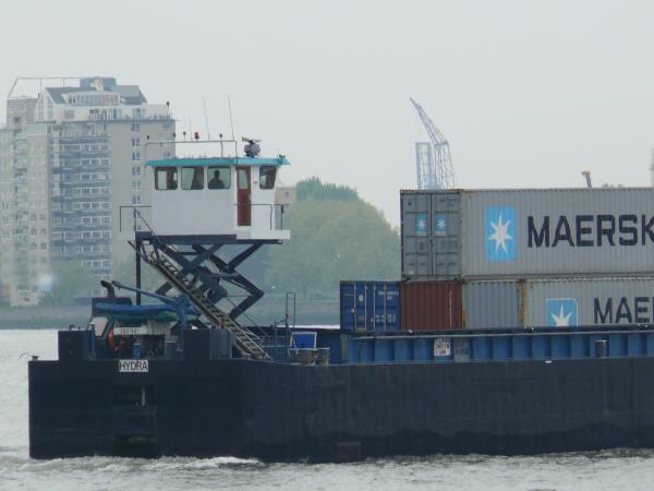

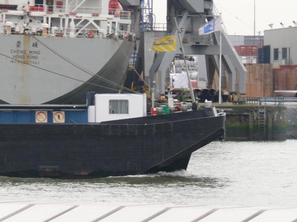

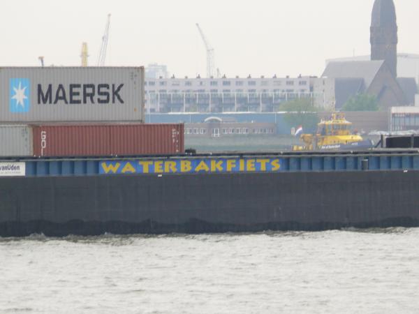

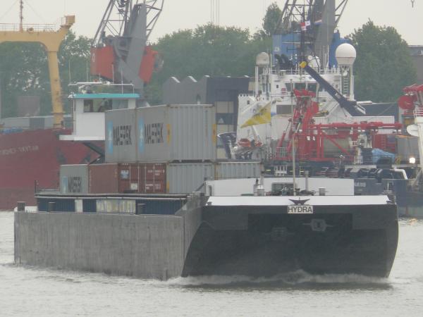

Hier wat foto's voor de mensen die de WaterBakfiets (Hydra) niet kennen:
Deze foto zijn gemaakt door Pergotje, daarvoor mijn dank :)

Hallo Frederik,
Bij deze een foto als opheldering:
De naam "Hydra" is de oorspronkelijke naam van deze MS en "Waterbakfiets" is een soort bijnaam.
