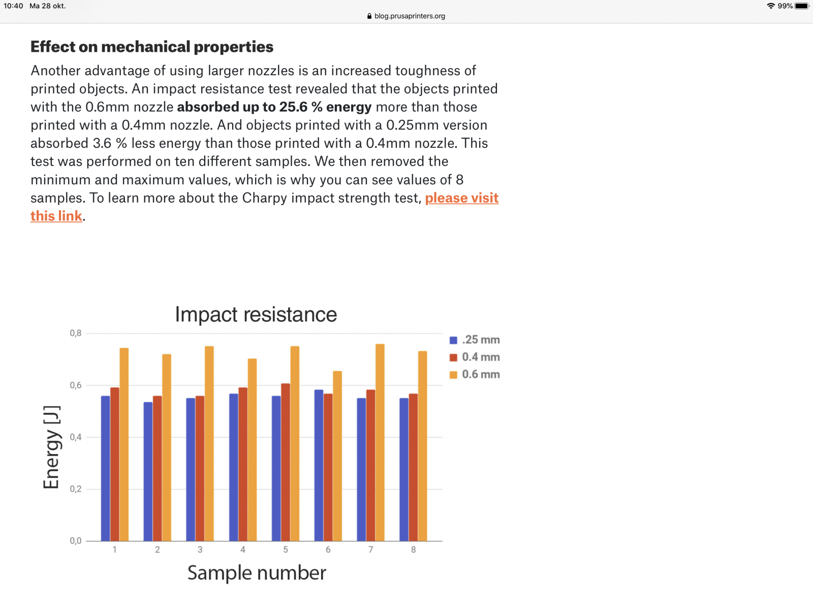

    Ik meen me te herinneren dat ik ergens eens gelezen heb dat dat gedaan werd omdat je dan twee keer moet langskomen met de nozzle om een wanddikte van 0.4mm te bekomen. Zou een betere hechting geven???
    Dirk
  15. mig 3
    mig 3
    Lid geworden:
    26 apr 2012
    Berichten:
    1.631
    Een betere hechting zoals in sterkte?
    Linkje naar de afbeelding:https://blog.prusaprinters.org/everything-about-nozzles-with-a-different-diameter/
    Heb zelf tot verleden week ook nog getwijfeld om de nieuwe Prusa mini 3D printer te bestellen....(0.25)
