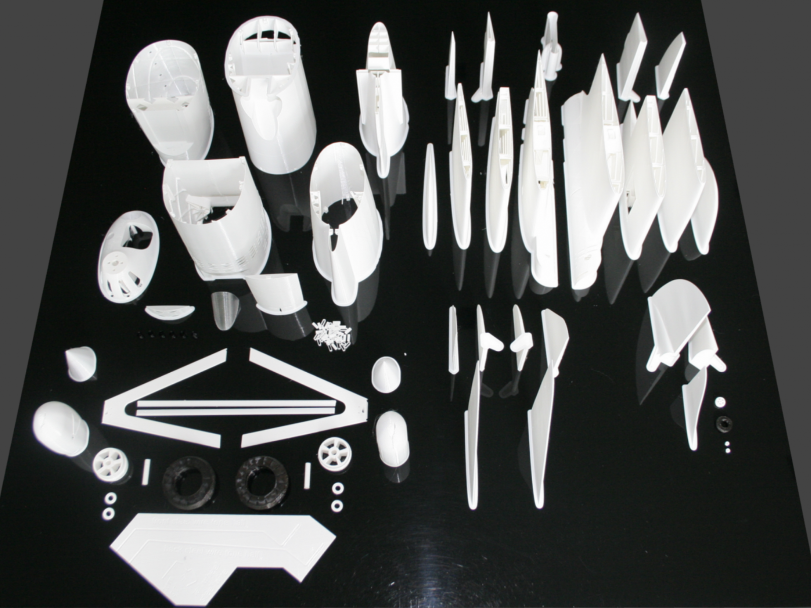

Op de website viel mijn oog hierop: https://3d-printz.at/produkt/argon-1500-download/
Contact gehad met de ontwerper, en die zegt dat het wel moet lukken met wat aanpassingen op een iets kleiner bed.
Het is met name de bouwhoogte van 180mm ipv de minimale 200mm.
Inmiddels alle STL's en instructies in bezit. Ga rustig alle componenten aanschaffen en dan aan de slag.

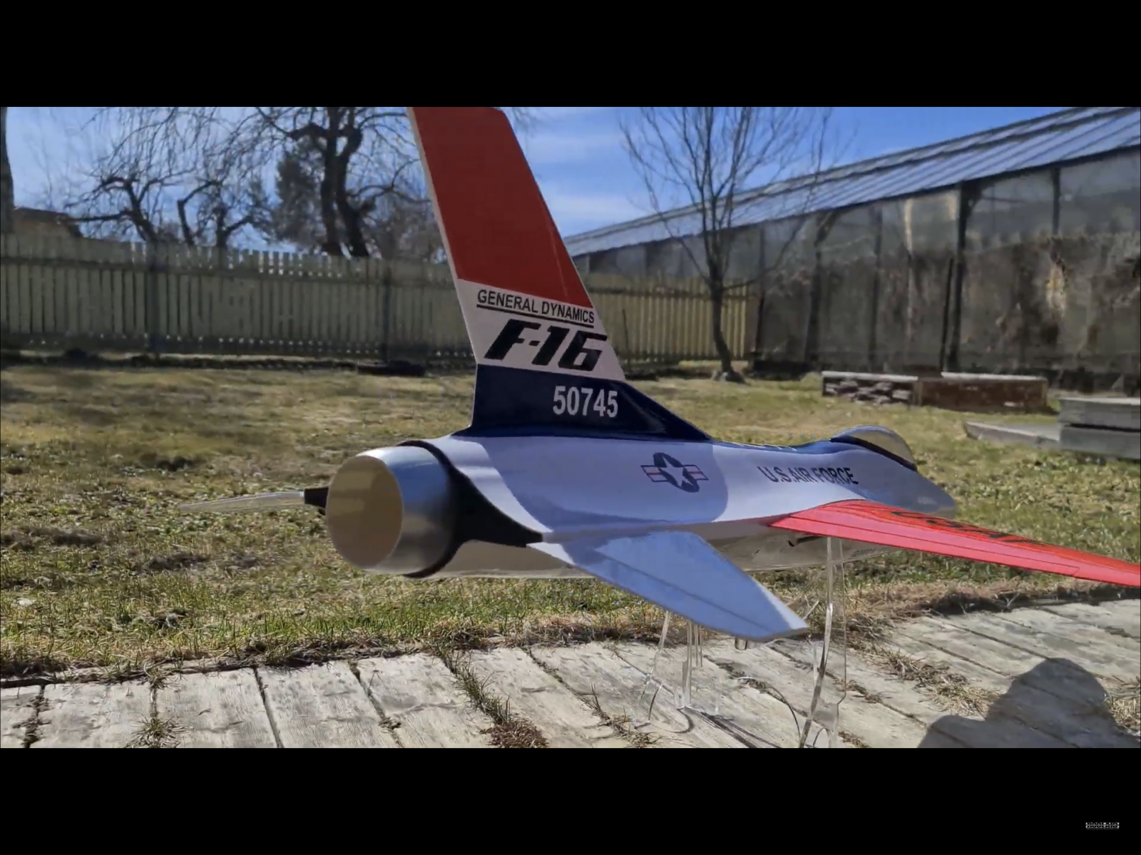

2X F-16.
De betaalde versie:
Link naar STL’s:https://cults3d.com/en/3d-model/gadget/f-16-fighting-falcon-rc-80mm-edf-1200mm-sindregjertsen
De ontwerper is zeer kritisch over het geheel,misschien volgen er nog kleine aanpassingen:https://www.rcgroups.com/forums/showthread.php?4000951-F-16-80mm-EDF/page5

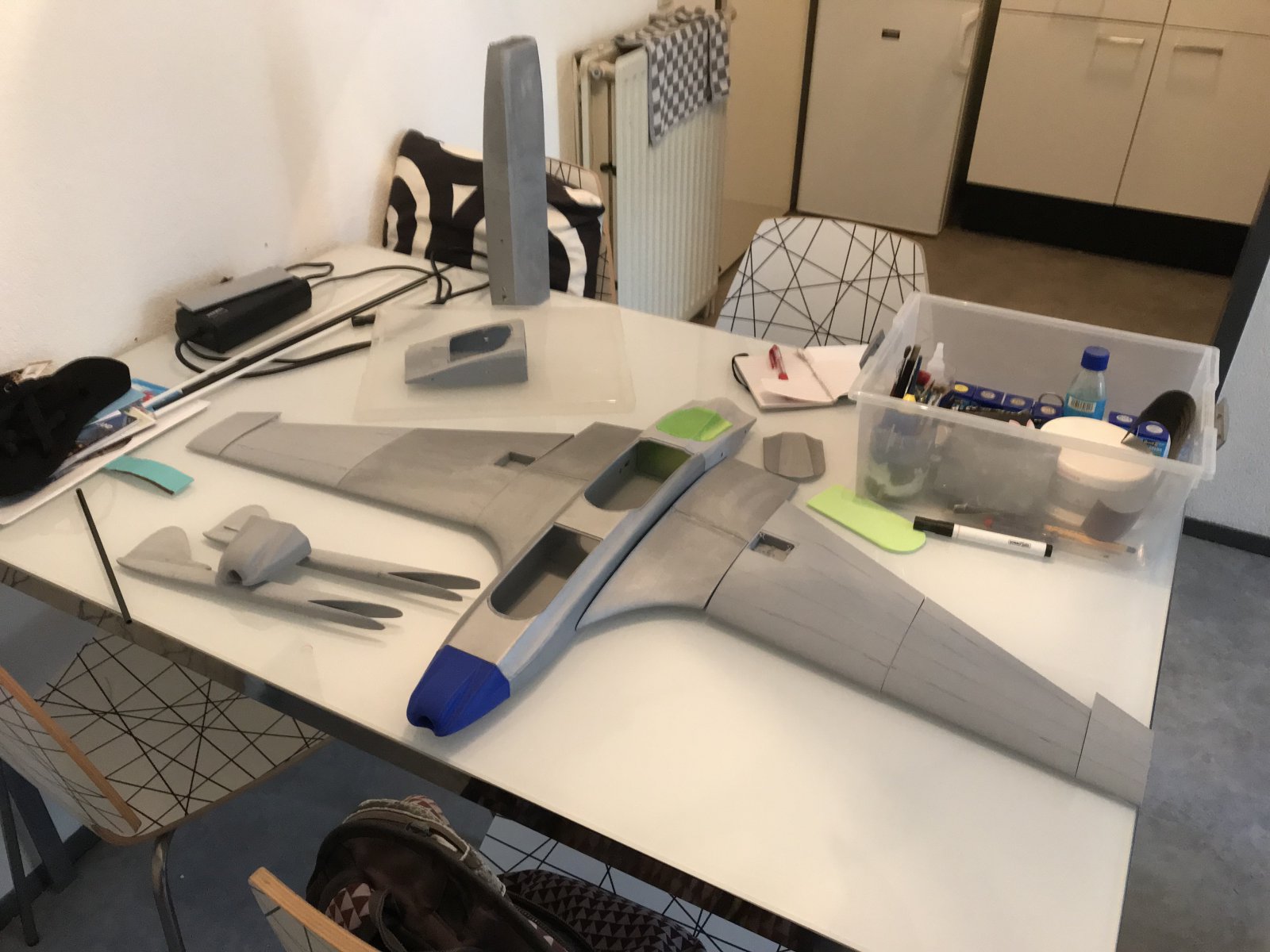

Heb even snel een aantal onderdelen binnen 24 uur uitgeprint.
De drie oranje rompdelen wegen zo’n 250 gram.
