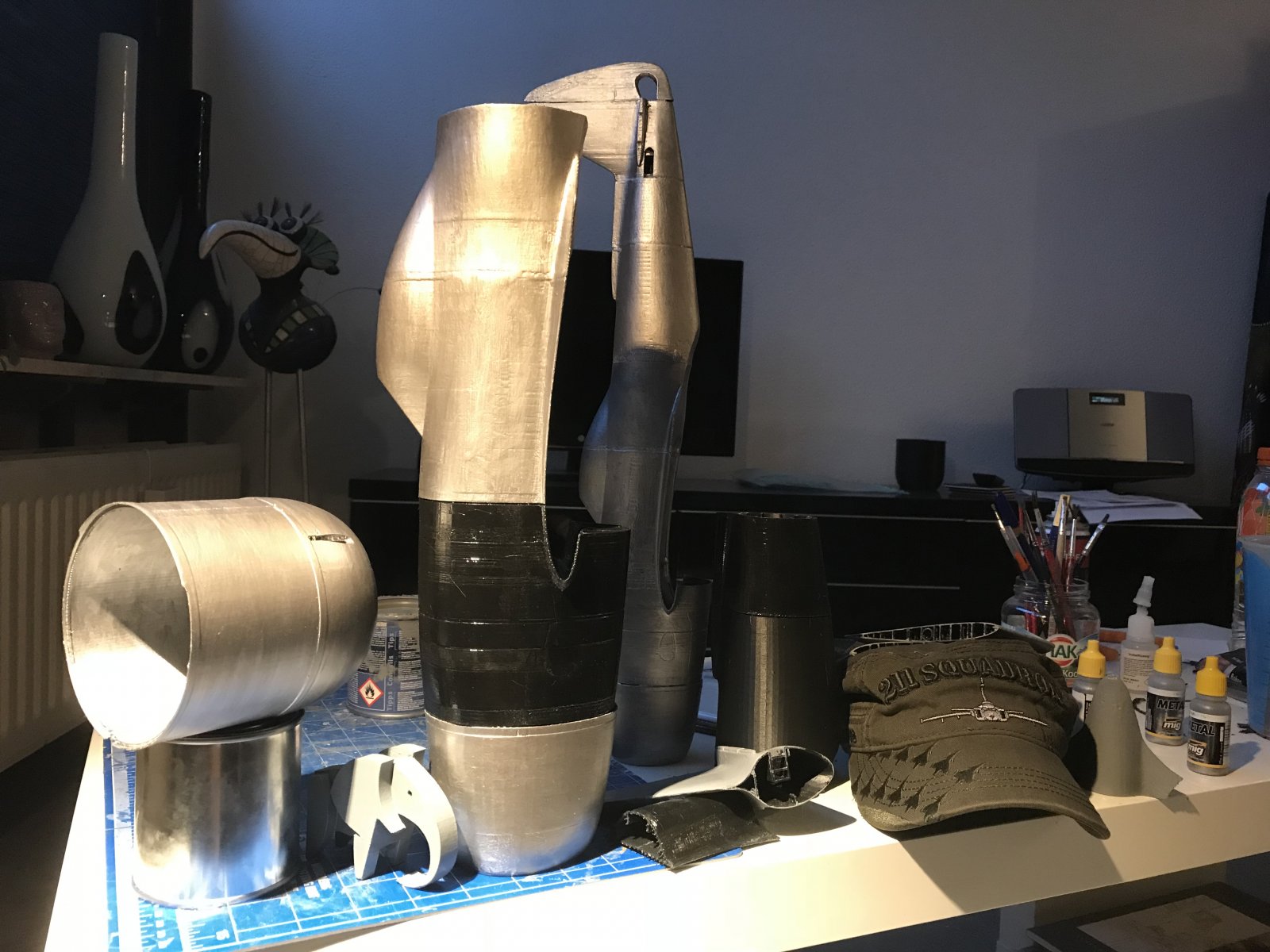

Wel heb ik eerste rompdeel op 80% (PLA)kunnen printen op mijn oude Up mini 3D printer.
Ook al wat Carbon fila kunnen scoren.
Ik wacht nog steeds op het andere Carbon fila merk uit Engeland en wil nog een derde merk er aan toe voegen.
Dit alles om te kijken wat de onderliggende verschillen zouden kunnen zijn tussen de verschillende merken.
Ook ben ik aankomende herfstvakantie bij LayaLay Enschede om het zelfde rompdeel op 100% procent uit te printen in/op de Up box(ABS)
En,hoop ik dat ik rond die tijd de hardstalen nozzle in mijn bezit zal hebben.

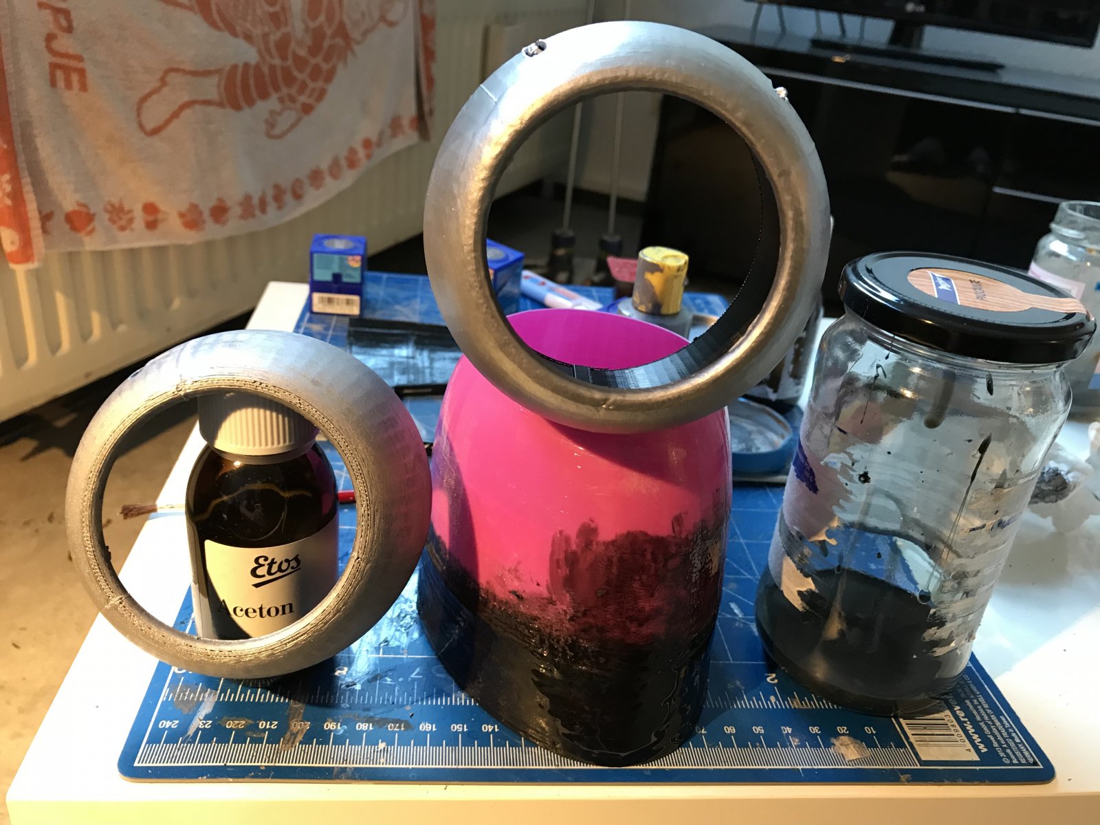

Omdat de roze ABS neus van de P-47 niet al te mooi uit de 3D printer kwam,en ik gisteren voor het eerst Aceton heb gebruikt in combinatie met ABS+_Slurry voor de inmiddels metaalkleurige printstukjes.Kan ik nu mooi kijken of het qua tijd de moeite waard is om deze met de slurry in te smeren,schuren,bewerken enz,enzovoort.
De twee grijze printjes geven het verschil naar mijn mening goed aan.
Het kan nog ietsje beter,maar goed,het was mijn allereerste keer dat ik de stukkies op deze wijze heb bewerkt.
Groet:Robin
Edit:gebruik niet het potje(rechterkant foto) voor de Slurry,omdat de kunststoffen binnenvoering van het deksel binnen 24 uur wordt aangetast.........
