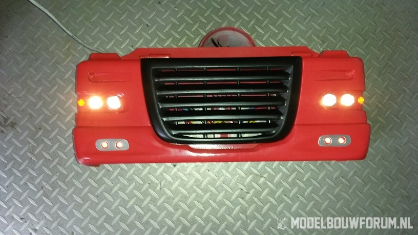

Gewoon blijven zoeken totdat er een LAMPJE gaat branden.
Op zoek naar reflectoren +/- 30 mm op het web en al ijsberend door de kamer kreeg ik de zaklamp van mijn zoon in mijn vizier.
Eureka!!!! 4 aluminium zaklampen laten komen en de koppen eraf gedraaid.
Met een gatenboor een mooi gat gemaakt en van achteruit geplaatst.
Onder in de bumper 4 signaallampjes als verstralers.
Ik ga wel de aluminium omlijsting daarvan op maat aanpassen, ze zijn nog te groot.

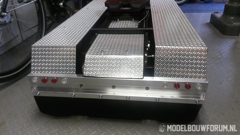

Ook de elektra van de achter bumper is al af.

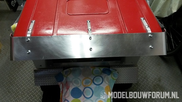

Kleine update.....
Na zeer geslaagde testritten de cabine eraf en verder in de lak.
Verder met het inbouwen van de lampen in de bumper (de units moeten nog zilver worden).Als de soundmodule binnen is ga ik verder met de elektronika.

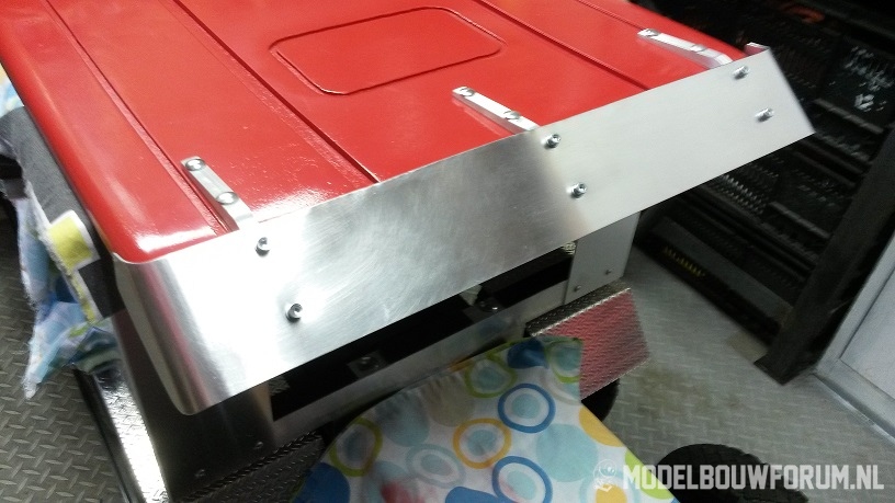

Verder nog wat aan de styling van de truck gedaan.

Update....

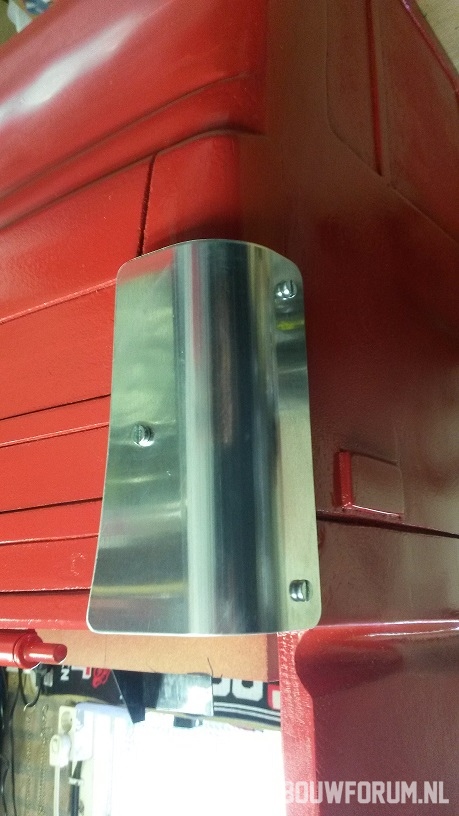

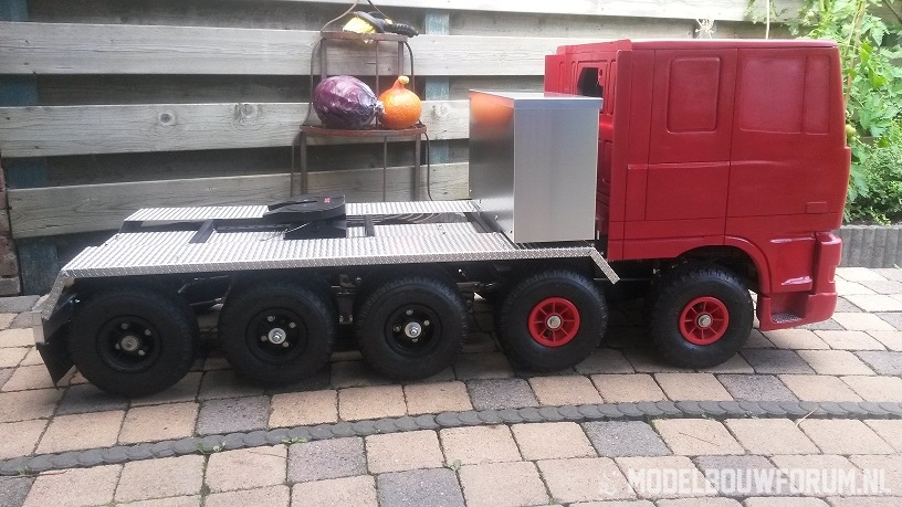

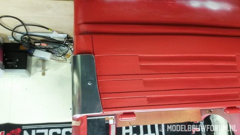

Ook ik was bij de Mack en zwaar transport dag in Amsterdam. Volgend jaar ga ik er zeker heen!!!!
Peter, Gert en zijn zoon reden daar en waren verbaasd dat ik de truck niet bij me had. Nee ik ga pas rijden als hij van buiten af is en dat duurt niet lang meer. Met wat kleur op de cabine is hij niet meer zo rood Piet!! Enkel nog wat verlichting, spiegels en afstellen van de soundmodule.
Hieronder een paar kiekjes van de status nu.
