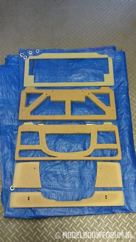

Update
met een bandschuurmachine de grove contouren aangebracht aan de bumper partij en de panelen erachter al een eind uitgehold.
Ik ben in afwachting van een lintzaagmachine waar ik de opstapjes mee ga maken. word vervolgd.

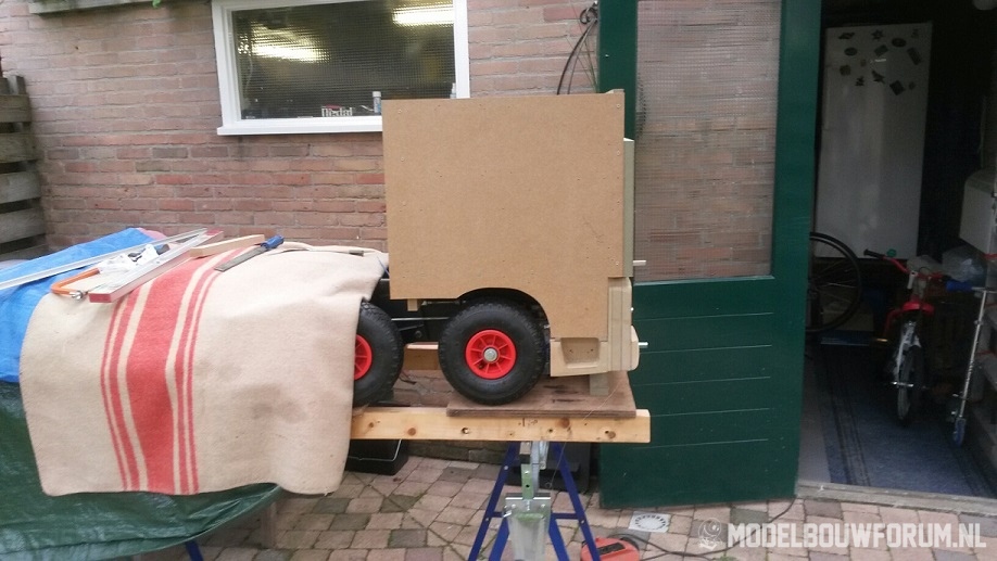

Hallo allemaal,
Even een update:
Ik heb een weekje vrij en ben gelijk aan de basis van de cabine begonnen.
Droog weer en de boel buiten gezet zodat ik erom heen kan lopen.
Als de (kist) klaar is zodat hij op het chassis gemonteerd kan worden ga ik er binnen rustig mee verder.
Groejes,
Steven
Hoi Steve,
Dat ziet er al erg indrukwekkend uit! Mijn complimenten :-)
Ik zie dat je er bijna geen ronding in hebt gemaakt op de hoeken aan de voorkant... ik zie dit helaas erg vaak bij 1:4 modellen. Ik zou persoonlijk er een flinke ronding in maken zodat het eindresultaat vele malen mooier wordt. Anders is de voorkant straks helemaal vierkant en dat is de echte truck ook niet.
Zie dit aub niet als negatief , maar als opbouwende kritiek :-)
Succes met de bouw!
Groet ,
Marcel
Hallo Marcel,
Ik begrijp wat je bedoelt, inderdaad moet er meer rondingen komen.
Ik ga daar als laatste mee bezig nog net voordat alles definitief aan elkaar gelijmd word.
Ik heb dan in het totaal beeld beter zicht in hoe de rondingen moeten gaan lopen.
Later ga ik de details er aan toe voegen.
Hout is niet mijn favoriete materiaal, maar ik moet wel.
Het kissie past op het chassis en is uitgemeten, de truck staat alweer binnen en ik ben met de bandschuurmachine (met korrel 40) al een dagje een het tollen geweest.
In het volgende stadium komen er weer foto's.
Word vervolgd......

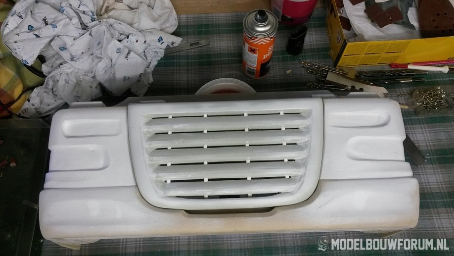

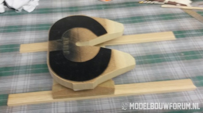

Update Cabine:
Twee dagen met bandschuurmachine, bovenfrees, decoupeerzaag en schuurmachines druk geweest en zie het resultaat.
Op de laatste foto is de onder bumperpartij erbij, zo kan ik mooi alle rondingen in elkaar laten overgaan tot één geheel.
word vervolgd..............

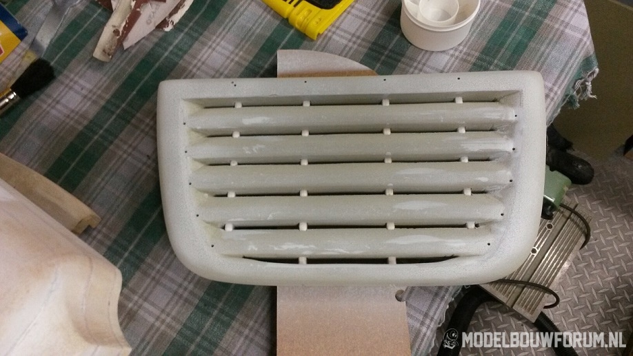

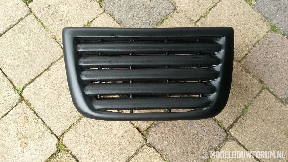

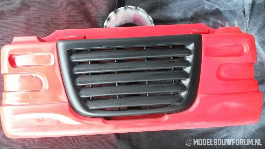

de gril begint ook al vorm te krijgen.
Met millimeter gaatjes als markeerpunten weet je waar je naar toe moet.
Deze plamuur je zo weer weg.

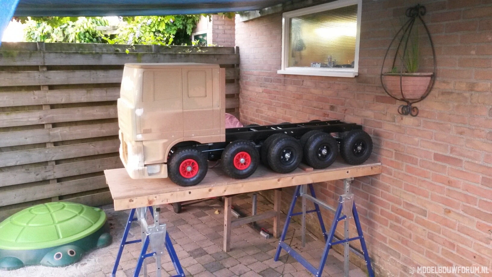

De cabine op het chassis met het gewicht op de vering die nog bovenin blijft.
Er komen natuurlijk ook nog een T-bar, elektronica en twee accu's in een kist achter de cabine te staan, dan zal hij wel in zijn vering gaan hangen.
Het platte dak is nu nog erg aanwezig, maar met accessoires erop veranderd dat wel.
tot zover........
Hallo Steven,
Dat ziet er gaaf uit zeg, Super Hoor, wat een mooie cabine wordt dit zeg !
Even een vraagje : Blijven de ramen dicht ???
Ik vraag dit, omdat ik plamuur zie zitten op de voorruit.
En de wielen met banden, zijn dat kleine kruiwagen wielen ???
Inderdaad Cor, van een steekwagen maar de derde en vierde as zijn de velgen van een scootmobiel.
Bedankt Piet, zoals je opmerkte worden de ramen dicht.
Maar ik hou met de bouw de optie open om ze later open te maken en het interieur erin te bouwen.Het hele hout verhaal is voor mij al een stap.
Echter ligt daar nu niet mijn prio, eerst de gehele truck opbouwen.
Groeten,
Steven
