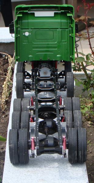

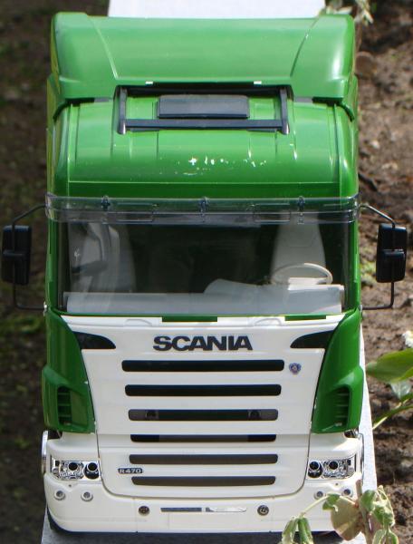

het is een alweer een tijdje geleden dat ik me heb laten horen wegen omstandig heden met school en carnaval heb ik de twee weken toch wat aan mijn vrachtwagen kunne doen
full
full

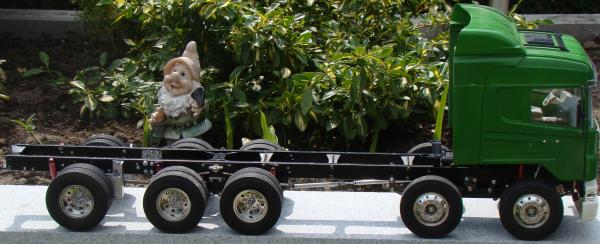

de laaste as wordt nog om gebouwt naar een aangedreven stuur as
full
heb dit weekend de tweede stuur as en de laste as geplaatseen het chassie verlengt gr benzie

het wordt een trekker met een schotel om een dieplader wil trekker en ik wil het zoo maken dat ik er een bak achter over de schotel kan maken met wat contragewicht er in om de kraan zonder dieplader toch mee te kunne zware dingen te kunnen hijsen
