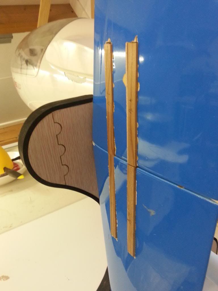

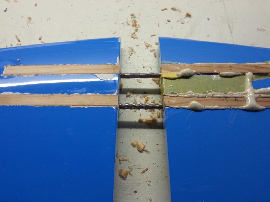

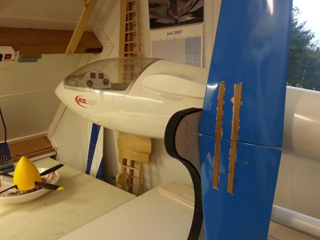

Haha het is idd niet op te lossen met een plakbandje. Ik heb geprobeerd om het messing buisje er zo uit te halen, maar het zat beter vast dan ik dacht. De openingen zijn nu 12 mm breed, daar komt dus grenen in. Het grenen boor ik voor waar dan een messing buis in lijm. ik ga een 5 mm of 6mm stalen pen gebruiken. Dan de boel afwerken met een glasmat en dan word het een leuk schuurklusje.
Het is rigoreus, maar ik wil in geen geval flutter... Komt allemaal goed...
Over 1 ding twijfel ik wel en dat is een intrekbaar wiel. Voor een schaalkist wel mooi, maar het verzwakt de boel wel een beetje. Ik heb m wel liggen, maar weet nog niet of die ingebouwd gaat worden...
