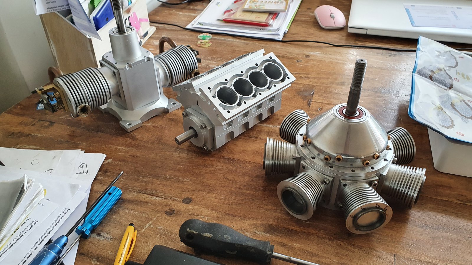

    Over materiaal keuzes,
    Bij mijn motortjes is t doel een lopende motor te krijgen en vooral met plezier te bouwen.
    Ze gaan bij mij uiteindelijk niet lang en hoog belast worden.
    Daarom kies ik voor materiaal wat beschikbaar is en nog enigzins makkelijk te bewerken op mijn machines.
    Standaard voor al het alu 2007 omdat dat geweldig verspaant behalve voor zuigers en drijfstangen 7075 alu.
    Loopbussen en zuigerveren gg25 en verder C45 voor krukas(ongehard) en voor nokken,tuimelaars en dergelijke (gehard)
    Brons(rotguss) voor lagers en klepgeleiders en 304 rvs voor de kleppen.
    Voor de rest automatenstaal waar ik kan.
    Dit spul kan ik makkelijk verkrijgen en heb ik behoorlijk wat van.liggen.
    Ik denk dat iedereen zo zijn eigen keuzes maakt
    Er lopen meer wegen naar Rome.
    Stoompomp, Potter en Demaic vinden dit leuk.
  8. Stoompomp
    Stoompomp
    22 jul 2017
    4.595
    HELLEVOETSLUIS
    AISI 304, Werkstoff 1.4301.
    Je kiest uitgerekend de rvs soort, die geschikt is tot 600°C.
    Verder, C45, staal met hoog koolstof gehalte, goed hardbaar.
    Mooie materiaal keuzes.
    Je hebt een volger.
    Groet, Henk.
  9. pat1311
    pat1311
    15 mei 2008
    343
    Eindhoven
    Dank je,
    Dat 304 rvs gebruik ik omdat dat het mooiste verspaant van wat ik tegen ben gekomen en C45 is een all time favoriet.
    Lekker sterk,redelijk te verspanen en natuurlijk het belangrijkste,makkelijk te harden.
    Het wordt tijd om de bouw in dit topic weer op te pakken en misschien ga ik t wel afwisselen met de V8.
    Ik ben ook nog bezig met wat vorige projecten weer aan t lopen te krijgen.
    Heb de lynx 15 cc één cilinder viertakt alweer aan de gang met een nieuwe zuiger en zuigerveren.
    Momenteel bezig met de 60cc boxer waar nieuwe drijfstangen zuigers en zuigerveren in moeten en natuurlijk de V8 en de radiaal die lonkt.
    Tug.NL, Demaic, Thedo en 4 anderen vinden dit leuk.
