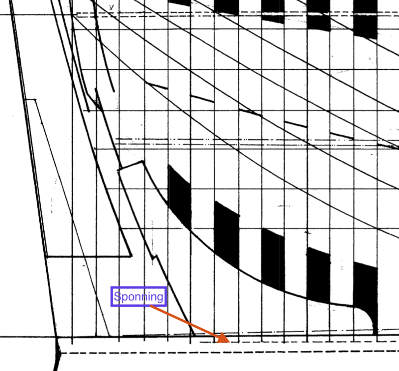

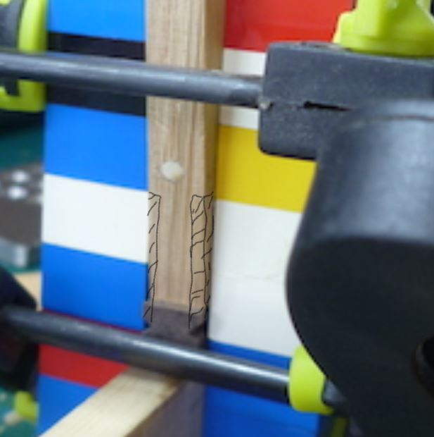

    hmm de sponning in de kiel loopt wel door tot achter hoor sterker nog je moet ze nog meer uithalen naar boven toe omdat de zandstrook recht tegen het achtersteven komt te staan in de sponning.
    je moet zelfs je achtersteven nog uitfrezen zodat de onderste huidgangen even breed komen als je achtersteven ( dikte ) en niet op je achtersteven liggen. eerste 3 tot 5 planken dit moet je zelf zien hoeveel het er moeten zijn
    deze dingen kan je best op voor hand doen want dit is later niet meer te doen als het in elkaar gelijmd is.
    heb je foto ff geleend moest het niet duidelijk zijn teken ik het wel te goe maar ik hoop dat het duidelijk is het gearceerde moet er nog uit over de hele brede van je achtersteven ,het moet zo diep zijn als je huidgangen dik zijn ( ik vermoed 1,5 mm voor jou of 2 mm )

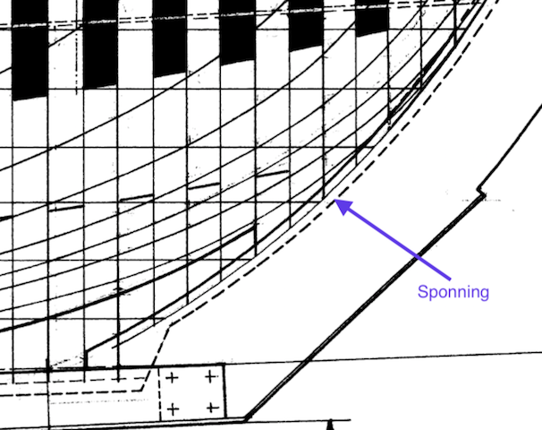

    Duidt de stippellijn niet de sponning aan? Indien wel dan zie ik ze niet verder lopen naar boven. Ik begrijp het niet goed.

    Hier zie je de sponning wel naar boven lopen, afbuigend.
    Enne... loopt deze sponning tegen de rand van het voorsteven? Ik bedoel: moet de hoek vd rand afgefreesd worden zodat de inkeping een 'L-vorm' heeft of moet de sponning een afstand houden met de rand van het voorsteven, zodat je een 'U-vorm' krijgt?

    Of die stippellijn de sponning aanduidt weet ik niet, maar wat Amazone probeert te vertellen is dat de onderste huidplanken doorlopen tot helemaal achteraan, en ingelaten in de verticale kielbalk. ( de officiële namen willen mij even niet te binnen schieten). kijk maar eens goed hoe Hoosterw de huid planken opgebouwd heeft

    Dat is afhankelijk van hoe de huidplanken er tegen aankomen. Aan de voorsteven is dat merendeels een U vorm (planken die ver tot 90 graden aan komen) en dat wordt snel een L of zelfs halve V vorm voor planken die in een andere hoek staan.
    Amazone heeft (voor zover we ooit in de buurt van de waarheid kunnen komen) gelijk ten aanzien van de sponning op de kiel bij de achtersteven. Daar liggen de laatste stroken van de beplanking verlaagd in de kiel en achtersteven.
    Vergeet niet dat de onderste huidplanken die tegen de kiel aankomen van 0 tot 90 graden torderen ten opzichte van de kielbalk. En dat gaat op de plaatsen van de achter- en voorsteven echt snel (over een kleine afstand bedoel ik dus) en daarmee veranderd dus ook de sponning.
    En de stippellijn die je aangeeft is inderdaad de sponning die Blom aangeeft maar die klopt ook niet helemaal, ver wel, maar niet helemaal. Dat merk je pas als je gaat bouwen. Dan komt de beplanking ineens anders uit dan de sponning getekend staat, of je moet je beplanking zo 'raar/onmogelijk' leggen en met verschillende diktes gaan werken, dat er ook geen touw aan vast te knopen is. De tekeningen zijn op nog véél meerdere vlakken zeker niet zaligmakend.

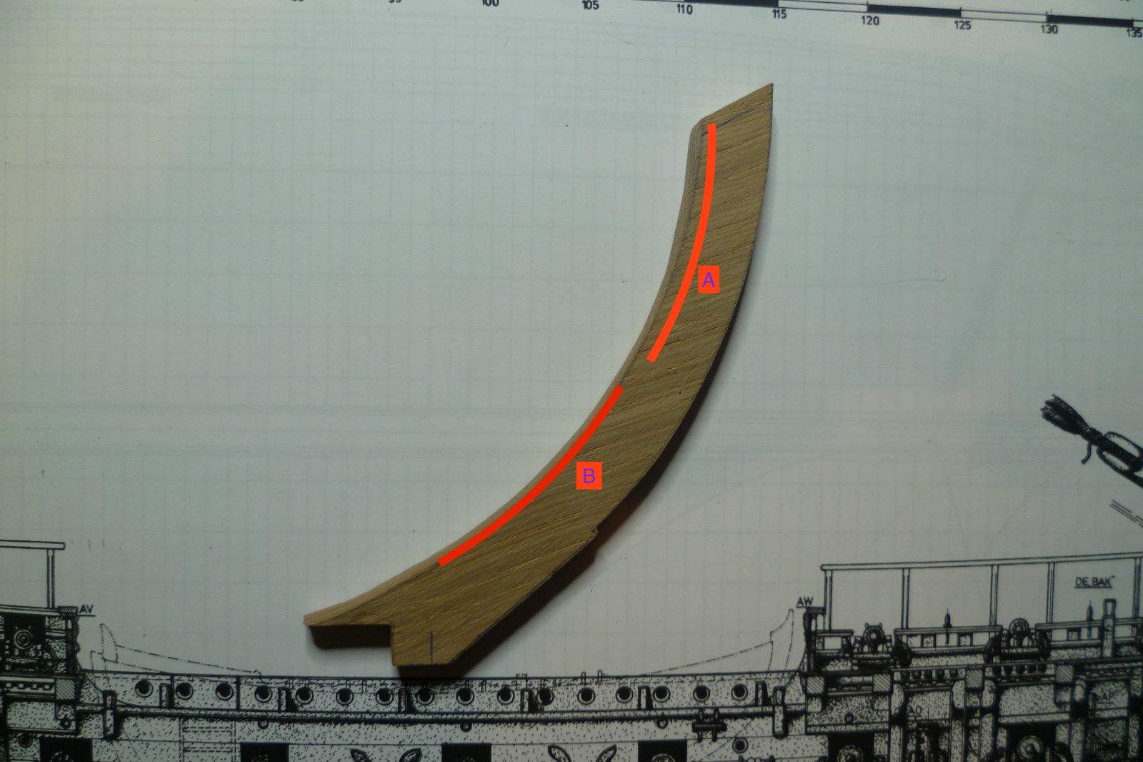

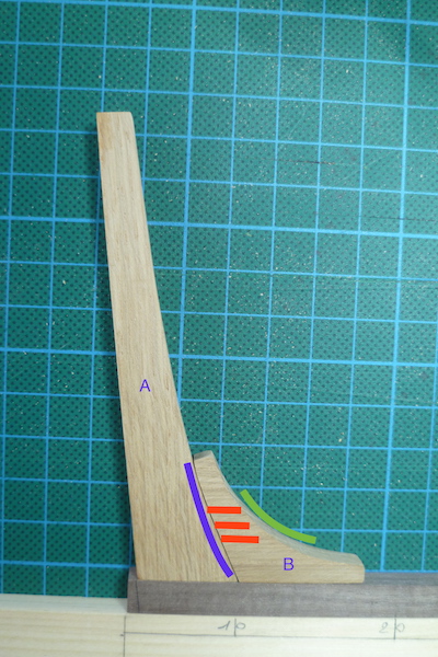

    Dus als ik het goed begrijp:
    Voorsteven: de sponning loopt volgens 'A' (los vd rand) en niet volgens 'B' (tegen de rand)
    Achtersteven: Houtstukje 'A' blijft intact. 'B' moet bijgefreesd worden, met de grootste freesdiepte (= dikte huidplank) langs de purperen kant en uitdeinend naar de groene kant?

    Je komt zo aardig in de richting ja.
    Belangrijk is om je in te beelden als je straks gaat beplanken of de planken dan goed op de sponning uitkomen.

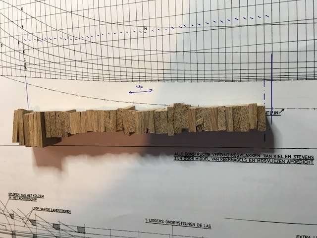

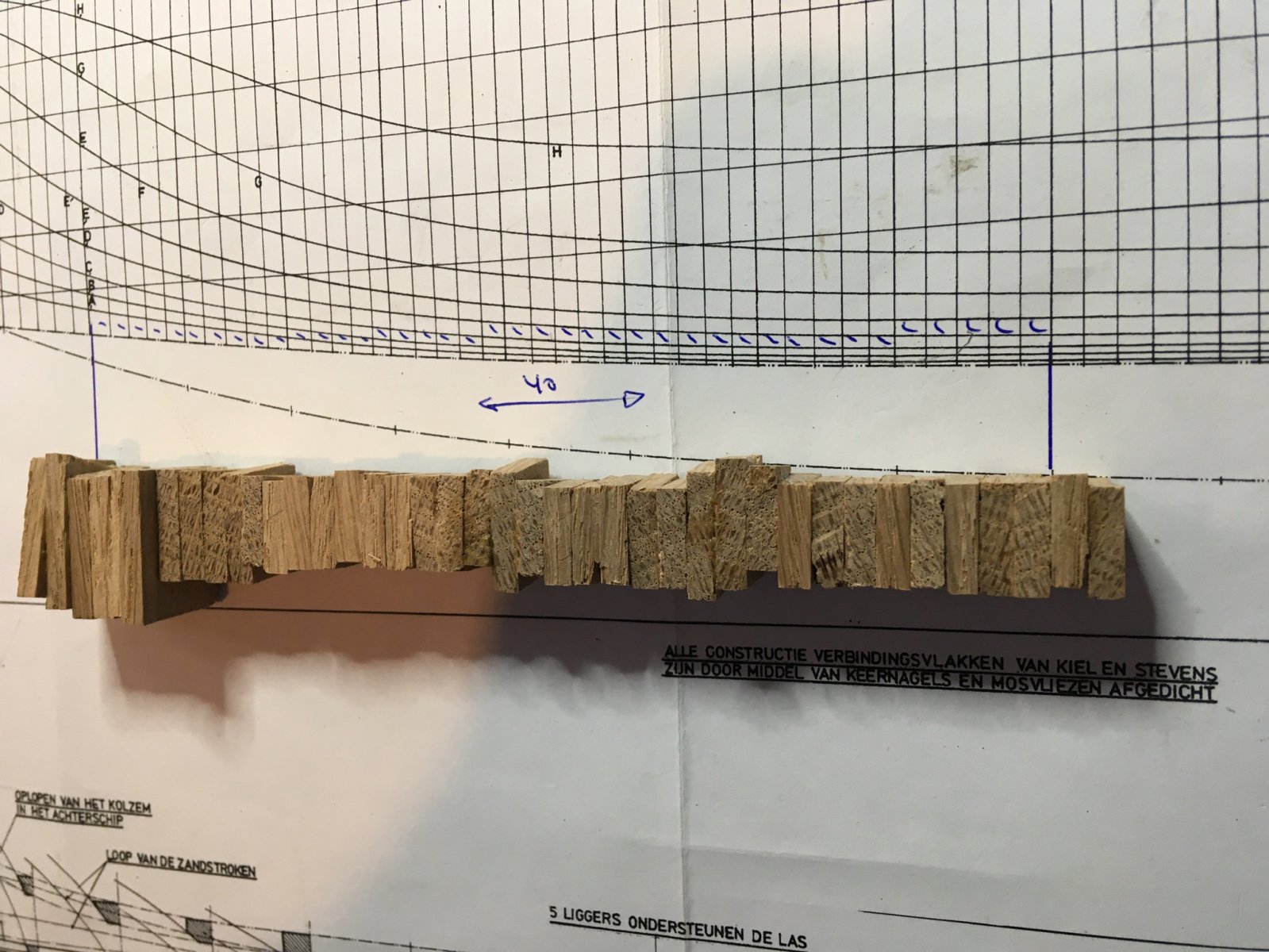

    Ontnuchtering:
    Als oefening eens 40 plankjes van 4mm tegen elkaar gelijmd en vergeleken met het bouwplan...
    Schaal 1:77 (foto 01): 40 plankjes tegenover 40 spanten op de tekening: een verschil van 2 plankjes teveel... dus het schip wordt te lang.
    Schaal 1:72 (foto 02): 40 plankjes tevenover 40 spanten op de tekening; een verschil van 1 plankje te weinig... dus schip wordt te kort.
    De dikte van de lijm, of afwijking per plankje, of lijndikte op de tekening spelen dus wel degelijk een rol...

    Maar 1 oplossing, vandiktebank van bv. Proxxon.

    Oeioei... dat krijg ik hier thuis nooit uitgelegd!

    8.199

  18. newbie

    Indien ik mijn schaal aanpas van 1:77 naar 1:72, dan zou ik om de zoveel afstand wel een vals stukje kunnen plaatsen. Dan moet ik wel rekening houden met de afstand tussen de 2 onderste rijen kanonsgaten... als die maar onderling kloppen, niet?

    en, waarop ga je dan richten om de kanonsgaten uit te meten op het schip. Op de spanten ?
    Die staan niet exact op de plaats zoals het plan.
