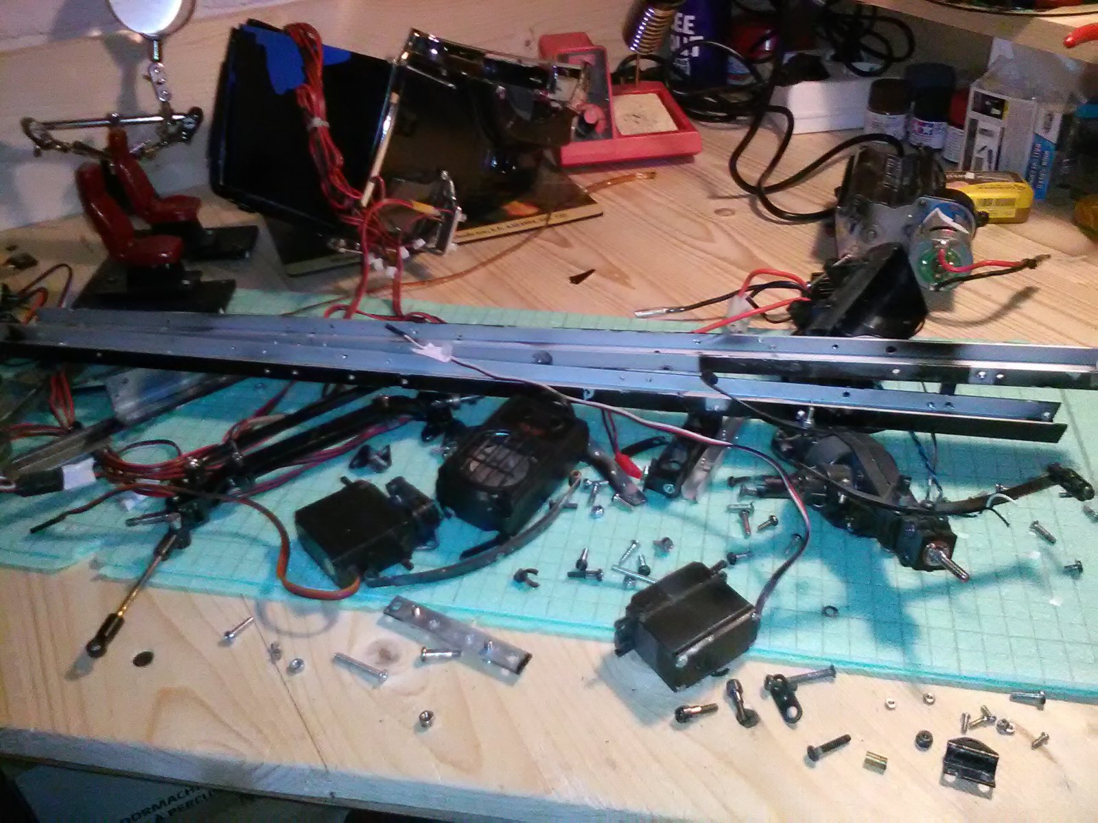

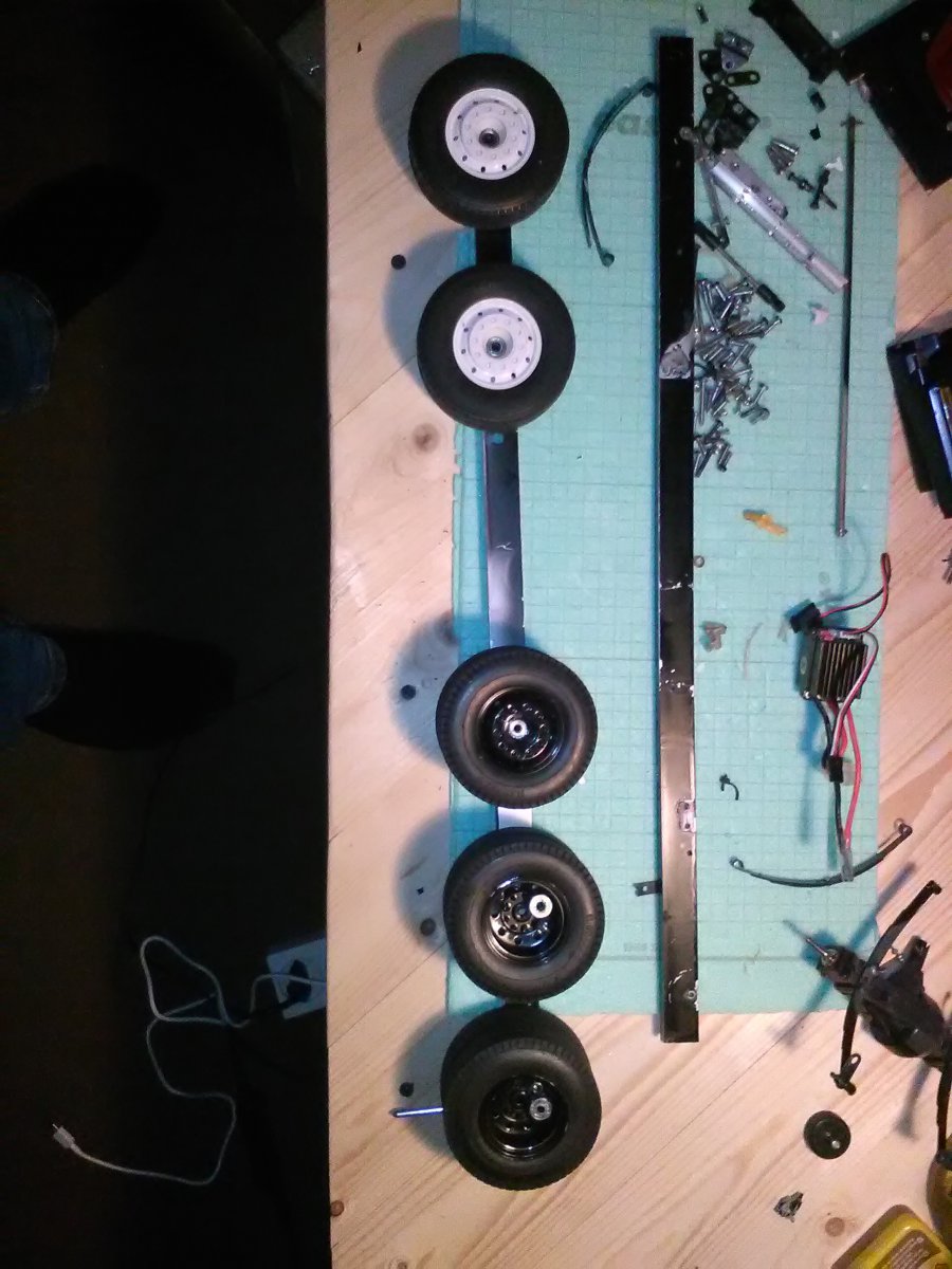

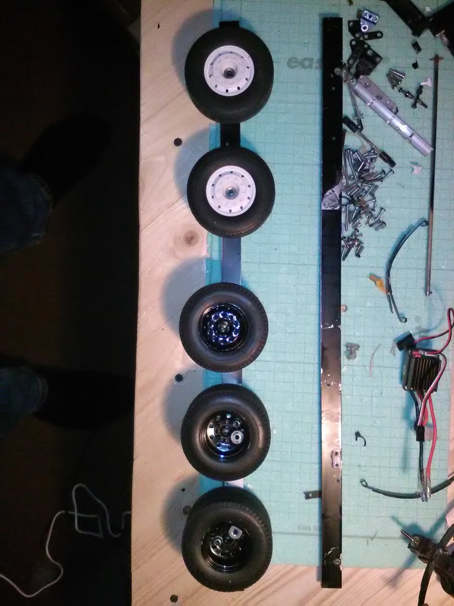

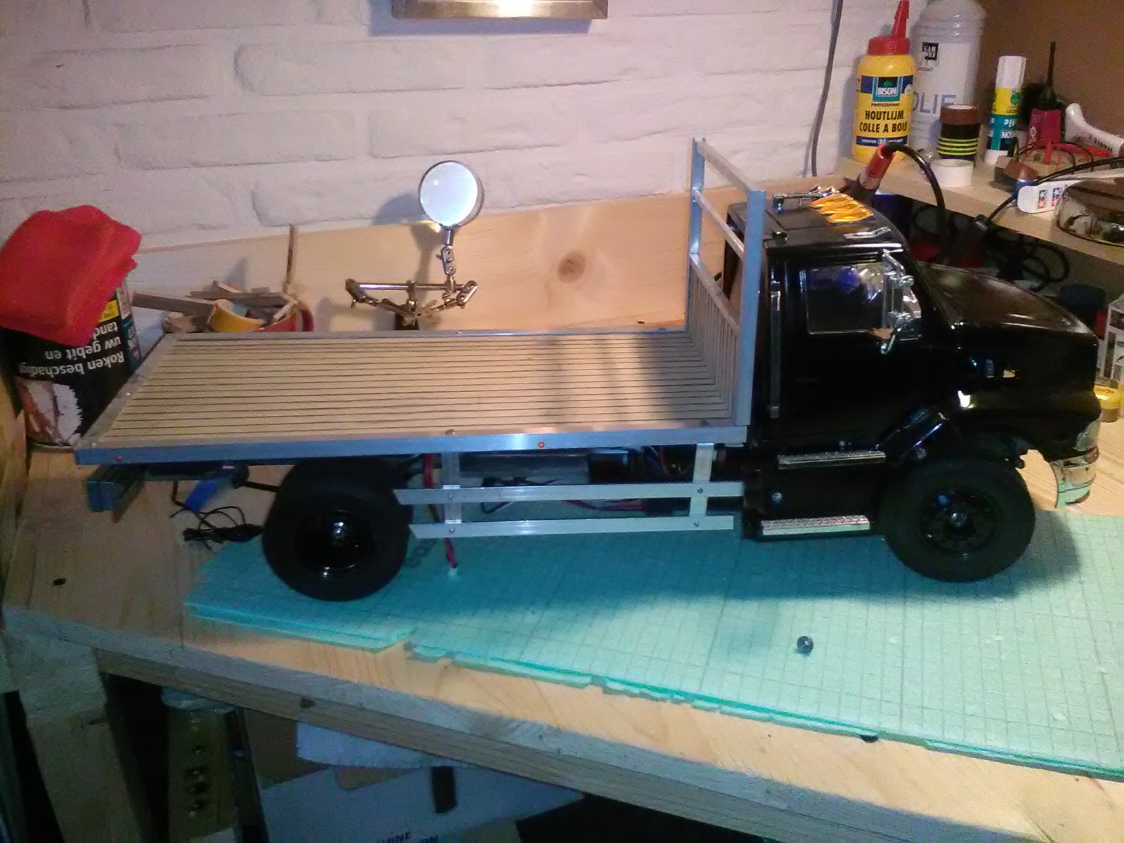

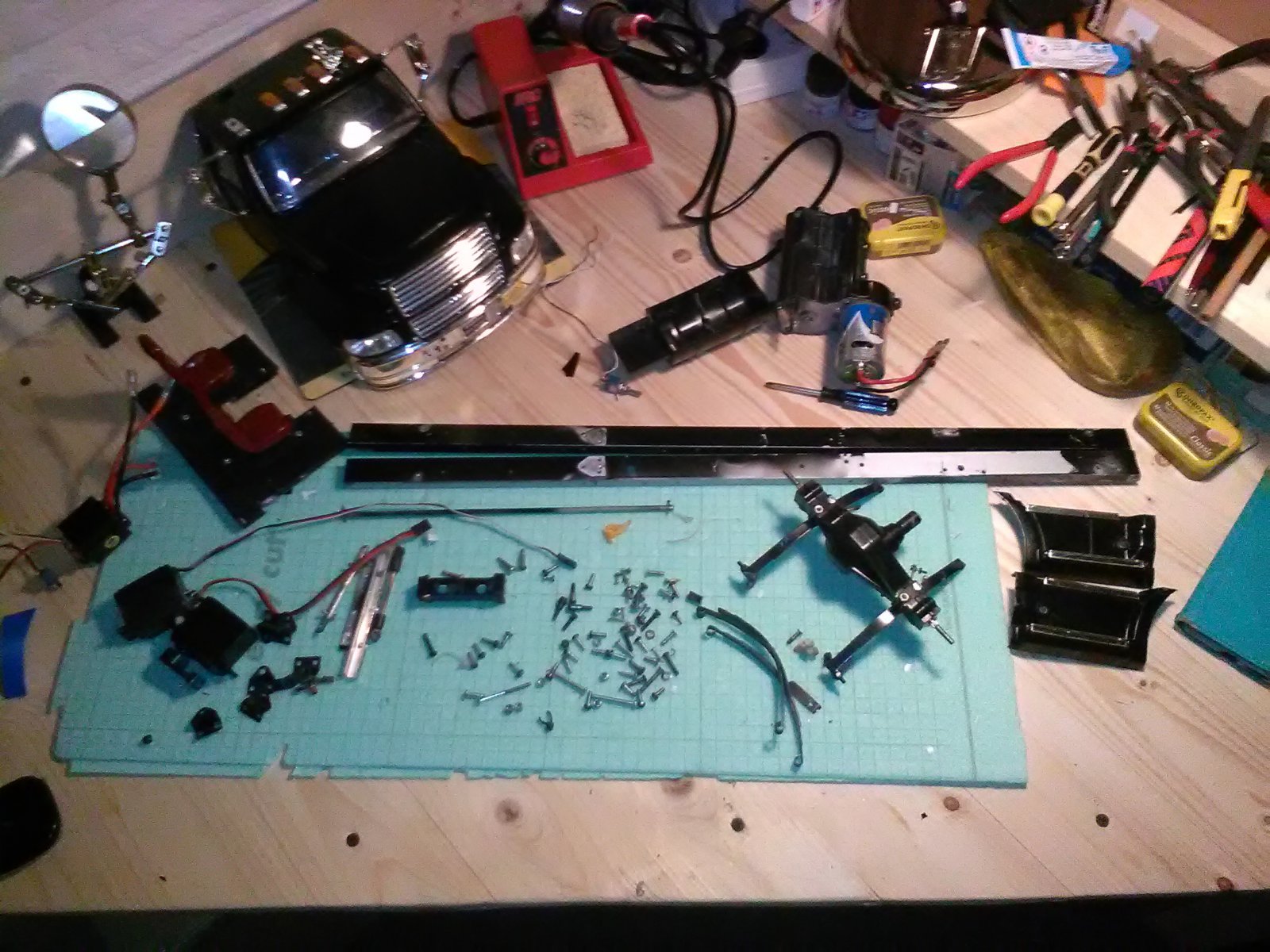

vanavond en kleine proefopstelling van de wielen op de chassis balk gedaan.....chassis vindt ik te kort, dus zsm weer een rondje bij Alwin doen voor langere chassis balken...deze zijn 57 cm, met 63 cm zal het net beter staan en me ook meer ruimte geven,
de eerste opstelling
dit staat toch echt beter
Nu wachten op de bestelde stuurassen en montage van een rollend chassis kan beginnen

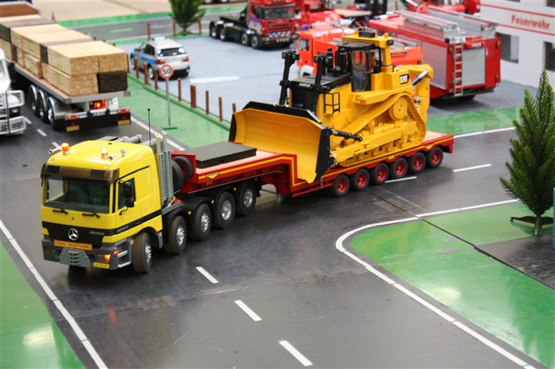

Als je een 5 assige Zwaar Transporttrekker gaat bouwen, zou ik toch voor de maat van 570 mm gaan. (570 mm chassislengte)
Als het de Zwaar Transporttrekker 60 mm langer maakt betekent dit dat de Zwaar Transporttrekker (630 mm chassislengte)
in de 1:1 uitvoering 76,8 cm langer wordt.
570 mm is in de 1:1 uitvoering is : 7296 cm lang.
630 mm lang is 1:1 in de uitvoering is : 8064 cm lang.
Het is namelijk belangrijk als je een 5 assige Zwaar Transporttrekker gaat bouwen en daar een dieplader achter gaat hangen je rekening moet houden met de maximale lengte van de combinatie.
Het is wel afhankelijk wat voor dieplader je er achter gaat hangen.
Maar als je 5 assige Zwaar Transporttrekker gaat bouwen hoort daar minimaal een 3 bij 5 dieplader achter, anders is dit geen gezicht, maar ook niet natuurgetrouw/realistisch.
Of je moet er een 8 of 10 assige Semi dieplader achter hangen om het geheel een beetje realistisch er uit te laten zien.
Tenminste als jij je 5 assige model wil bouwen na een 5 assige Zwaar Transportrekker in de 1:1 uitvoering.
Het is maar een advies, geen must hé !

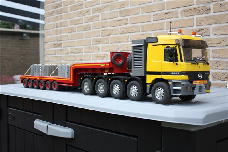

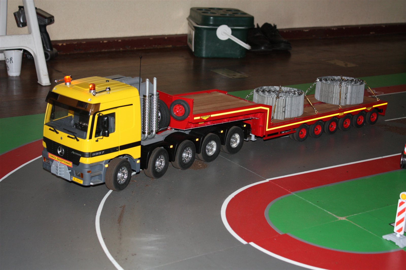

Zie de foto's van mijn 5 assige korte MB Zwaar Transporttrekker met daarachter de 6 assige Broshuis Semi dieplader
Dit is eigenlijk geen gezicht en ook niet realistisch/natuurgetrouw.

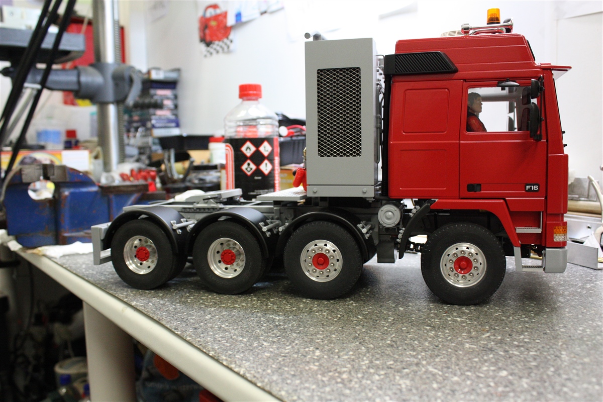

Dit is mijn Volvo F 16 vier assige Zwaar Transporttrekker.
De Volvo F 16 met de 6 assige Broshuis Semi dieplader.
Dit staat veel beter en is veel realistischer/natuurgetrouwer dan met de 5 assige MB
De 5 assige MB Zwaar Transporttrekker wordt straks omgebouwd, hier komt een Volvo FH 16 cabine op.
Hierachter komt de in aanbouw zijnde 5 assige Goldhofer dieplader met de 3 assige Jeepdolly te hangen

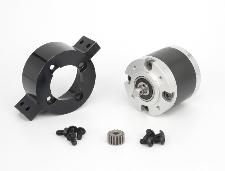

Waarom zou je kiezen voor de tamiya versnellingsbak, zeker wat je van plan bent om te gaan bouwen.
Met deze versnellingsbak zie bijgevoegde foto hou je meer ruimte over voor je tweede stuuras. Veel succes met de bouw.
Hoi Marceline, deze heb ik ook overwogen..moet even zien welke aanpassingen nodig zijn om het te kunnen gebruiken ( wordt aangegeven op de site van Wetronic ) als het minimaal is en binnen mijn kunde ga ik zeker voor dit Lesu onderdeel. Ook de wetronic motor met planetaire overbrenging is ook nog een optie die ik zeker overweeg...Tamiya bakken maken een p...herrie en hebben plastic tandwielen. Wil van deze wel een "krachtpatser" maken

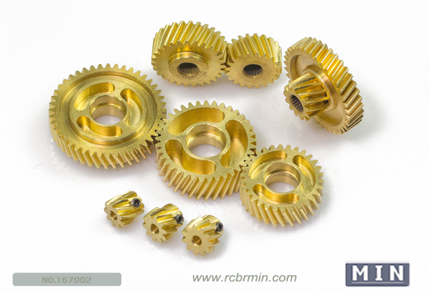

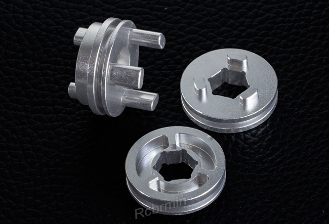

Je heb ook metalen tandwielen voor de tamiya versnellingsbak, volgens mij heeft Rolf die gebruikt voor zijn Freightliner Cascadia.
Je moet gebruiken wat je zelf het beste vind voor je nieuwe bouw project. Hier onder paar foto,s van de metalen onderdelen tamiya versnellingsbak

Ik heb die tandwielen inderdaad in mijn Cascadia. Het is niet perse stiller. Ander geluid. Maar daar hoor je alléén wat van op de werkbank. Ingebouwd met de Beier aan en 25 andere trucks op de baan is de versnellingsbak muisstil :hammer:
Een gearmotor heb ik ook in mijn andere vrachtwagens. In de Cascadia had ik de ruimte eens wat anders te doen dan anders.
