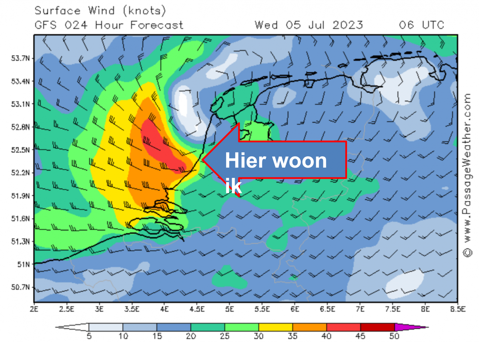

hopelijk verbeterd het weer tegen het weekend , voorlopig voorspellen ze regen op zaterdag en heel het weekend sterke wind tot 5 beaufort
Mooi plaatje zo, de wind is er morgen ook nog. Komend week-end wordt beter.
