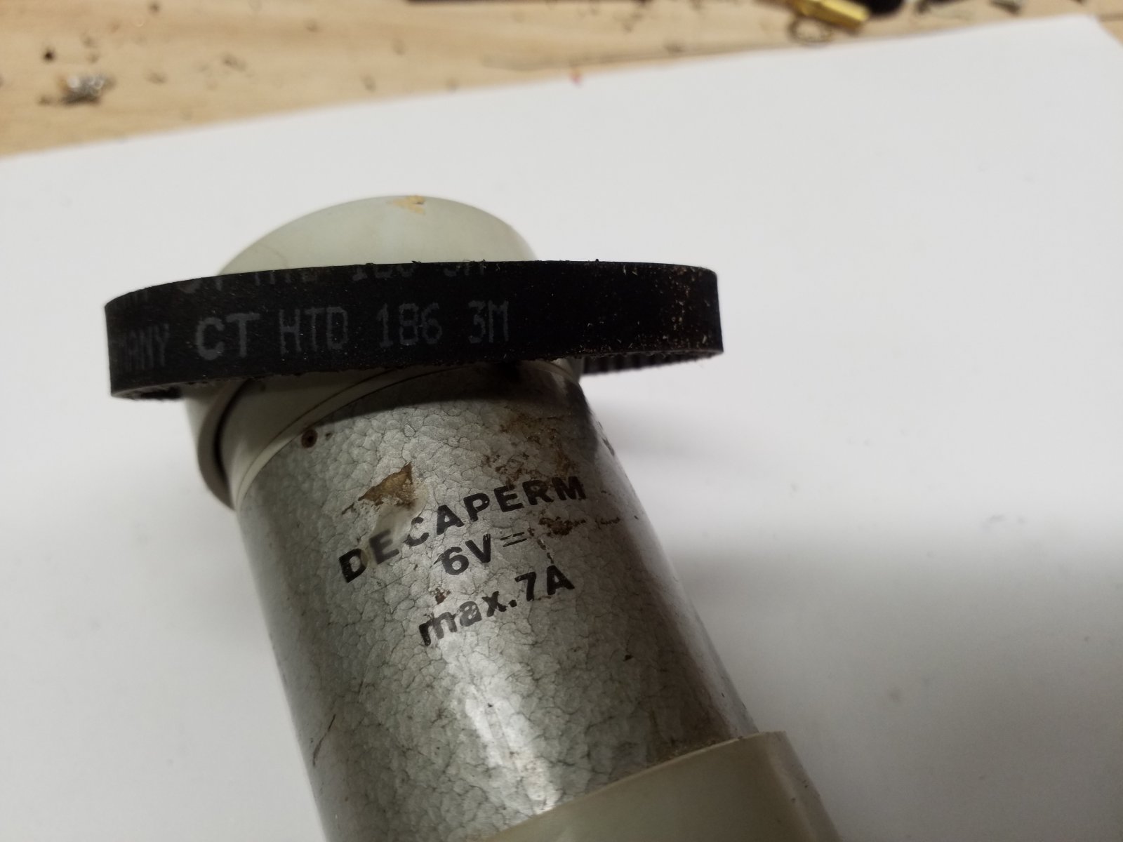

    Hallo mannen,
    Zoals ik in een post aangaf ben ik overgestapt naa tandriem aandrijving voor mijn schroef assen.
    Dit omdat de aandrijving gemaakt had van tandwielen die veel herrie maakte.
    Maar die riemen geven veel weerstand kom ik achter en dat trekken mijn motoren niet, zeker niet als ie ook nog weerstand krijgt van het water.
    Ik heb 2 van deze motoren er in.
    Ik vind het riempje ook erg stug, het is een 186 3m htd neopreen riempje 2x.
    De riemschijven zijn 10 om 44 tands 3m 9 mm breed.
    Het gaat te zwaar voor deze motoren die het eigelijk altijd goed gedaan hebben.
    De oude overbrenging was 1 op 3.2, de nieuwe 1 op 4.8. Grotere riemschijf kan ik niet kwijt ivm spanten.
    Mijn schroeven zijn 4 blads 80 mm.
    Wat moet ik doen, andere motoren maar dan welke?
    Grt peter

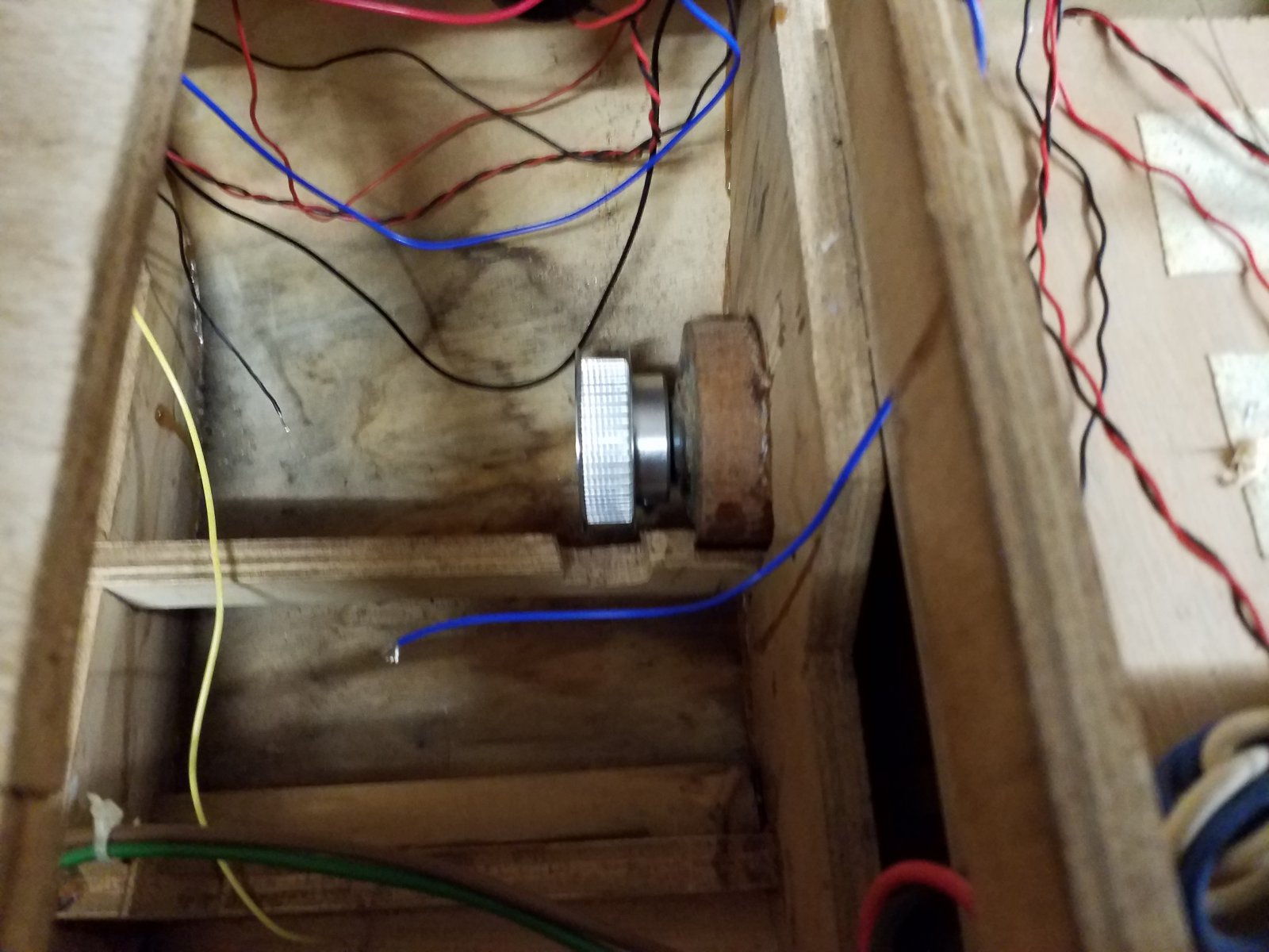

    Kom er achter dat 1 van mijn schroefassen aan het end waggelt, die heb ik 33 jaar geleden afgedraait op een waardeloos draaibankje. Dus boel uit elkaar halen, afdraaien en opdikken naar de lagermaat.
    Houd me van de straat denk ik dan maar :D

    Riemen kosten meer energie. Stugheid. Voorspanning. En die kan behoorlijk zijn. Lagering zou geheel kogellager moeten wezen. Glijlager kan de krachten minder goed aan.
    Asdikte. Grotere diameter tegen doorbuigen.
    Is de uitgaande as van de Decaperm kogelgelagerd?
    Zijn die motoren überhaupt niet aan de kleine kant?
    Hectoperm?
    Anders een grotere Mabuchi of ventilatormotor uit een auto?
    Anders een brushless, laag kv, die wel op vertraging.
    Maak een losse reductiekast. Niet direct op de schroefas. Motor wel direct op de kast, maar de as via kardan.
    Kast maak je uit twee dikke helften alu. Motor verstelbaar op hoogte, aan 1 verbindingspunt, zodat de zaak op spanning kan worden gezet.
    Ik heb hier thuis twee oude Simprop flexdrives met rubber riemen. Twee spanrollen er op, kleine poelies, dus die spanners zijn nodig om de riem niet weg te laten schieten.
    Ze vreten vermogen.
    Veel betere tandriem reductiekastje bouwde Kruse. Is niet meer, maar populair in elekrische modelvliegtuigen.
    Hadden een ander type riem, veel flexibeler en een veel hoger rendement.
    En robust kogelgelagerd.
    Op ebay kom ik thans betaalbare planetaire teductiekasten tegen. Crawler. 3:1, 5:1 rond de 20 euro.
    Die laten een elektromotor op z’n jan boeren fluitjes een grote prop keurig rond zwiepen!
    Hoe groot is je model? Lengte?

    Hoi h.b. busking,
    motors zijn brons gelagert.
    Boot is 183 lang diepgang 14 cm en is 40cm breed.
    Ventilator motoren hebben een hele dikke as, daar krijg ik die tandriem van 10 tanden niet op :D
    En dan gaat ie nog langzamer draaien met nog een vertrager er bij?
    Heb misschien een link voor mij? Ik kan ze niet vinden in D, wel bij alie.
    En met een 80 a/u accu doe je lang :)
    Grt peter.

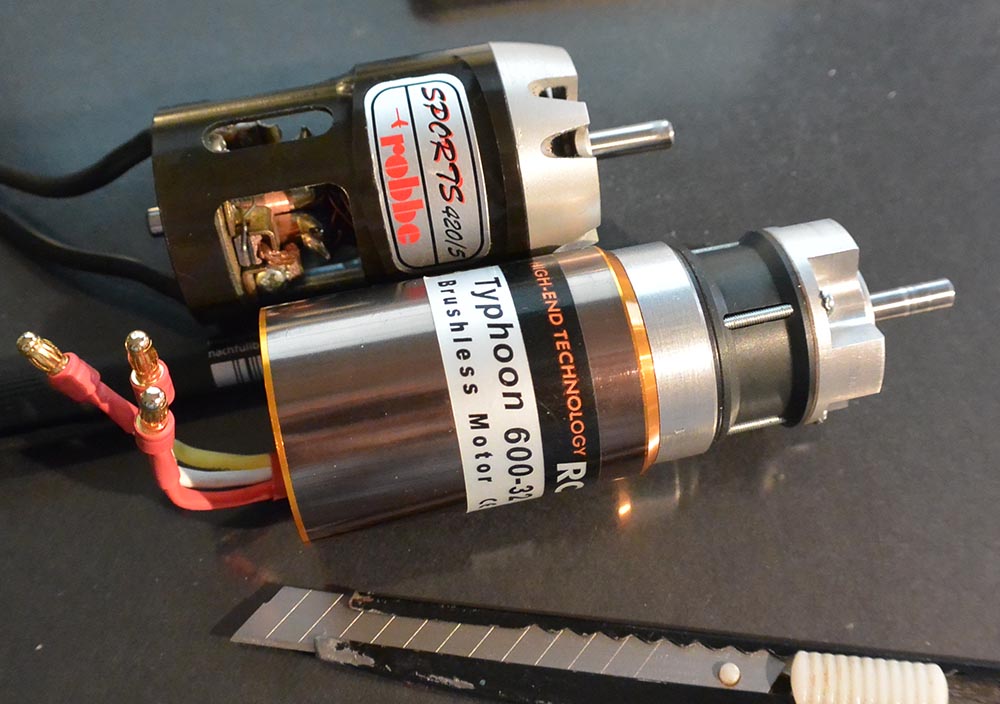

    Tegen over een brushless, 6x zo klein, en 10x meer aan Watts? En notabene een veel hoger rendement?
    Echter... die kleine brushless hebben wel een hoog toerental per volt. Dat kan je overbruggen met een
    reductiekast. Daarmee kan je de schroef op het juiste astoerental zetten. En de motor op zuinigst
    z'n rondjes laten torren.

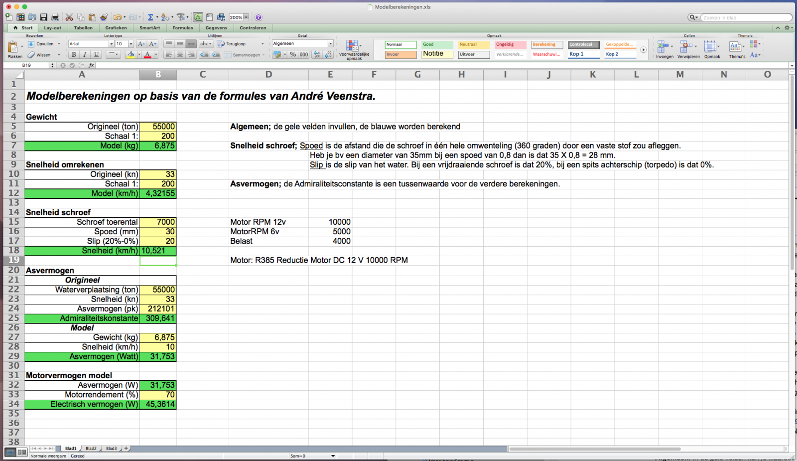

    Trof nog dit draadje... interessant. Schroeftoerental. Dat is bij jou model ook te berekenen. Tenzij je ook zo groot bouwt.
    https://www.modelbouwforum.nl/threads/smit-enterprise.224782/
    Daar moet je de reductie en toerental van de motor op afstemmen.
    https://www.modelbouwforum.nl/threa...ewicht-snelheid-vermogen.121395/#post-3992252
    Deze doelberekeningen helpen je een end op weg.
    Hier een schreendump van de sheet!
    Ik heb niet zoveel scheepsmodellen in de vaart, wel meerdere rompen liggen... Projecten.... Gaan er straks 2 worden in de vaart.
    Beide doorgerekend op modelvermogen. Die sheet helpt je daar bij. (Zelf heb ik andere berekeningen liggen)
    Koste wel tijd dat uit te zoeken per model, alles op een papiertje... en vervolgens de componenten op elkaar af te stemmen.

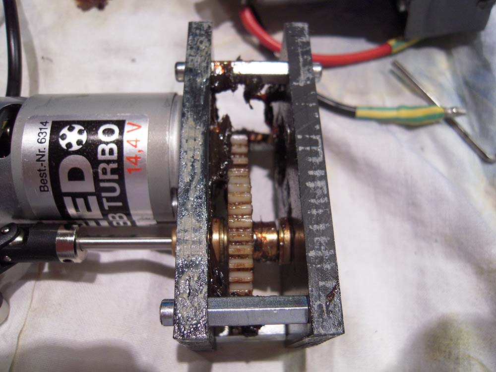

    In mijn Robbe FL-8 heb ik stuk of 5 aandrijvingen getest. Reductiekasten etc. In 1 van de tests hadden er draagvleugels onder gekund.
    Schip liep loeihard. Ook zelfs een Pile Maxi getriebe op een Mabuchi gezet. Met list en bedrog lukt dat uitstekend.
    De Maxi was geen succes of match voor 110 Watt aan Mabuchi 550. Plastic rommel, en het zijn koffiemolens. Haha.
    Beide modellen staan nu op brushless. Met planetaire kastjes. Deze had je van Robbe en MP-Jet. Eigenlijk bedoeld voor RC elektrovlucht.
    Worden niet meer gemaakt. Heb wat restvoorraden weten in te slaan. Kwamen notabene uit Spanje. Motorrondsels gewoon van Conrad.

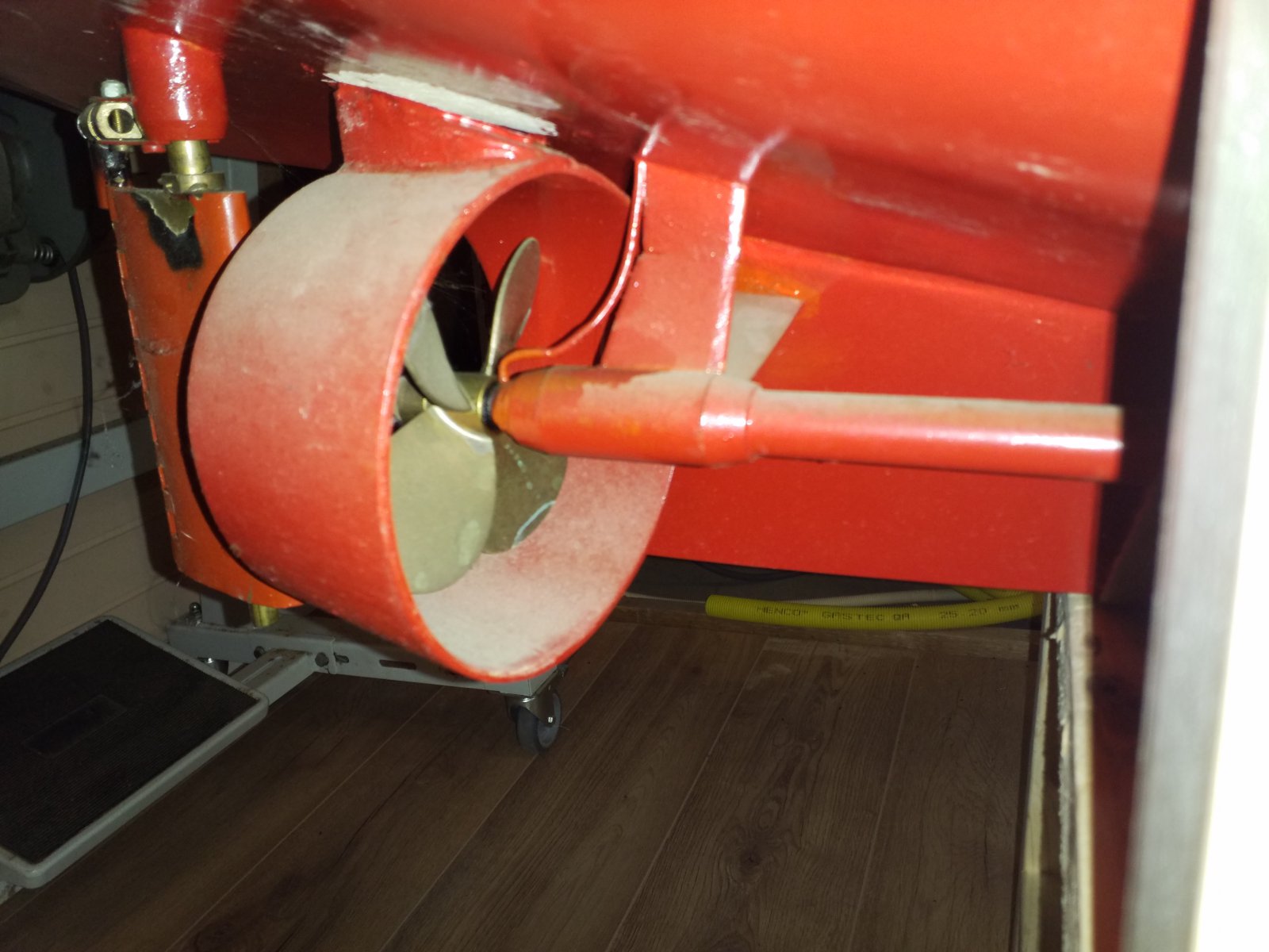

    Zetting van de schroefbladen is 11 mm. Hoek in ° kan ik niet meten. Maar op het oog 45°.
    Ja er zit een ouderwetse smeer pot in de boot waarmee je vet naar de assen perst.
    Aan de, aandrijfkant zijn ze gelagert, bij de schroef een messing bus, de as is hoogwaardig rvs.
    De gehele as heb ik zelf gemaakt, van waterleidings pijp en fittingen.
    De smeerpot
    Grt peter.

    Even buiten het onderwerp om: kijk, dat vind ik technisch nu wel heel erg mooi, zo'n smeerpot.

    Veel te veel weerstand.
    Decaperms 6V met de reductiekasten.
    Kwamen met 2:1 en 2,67:1 reducties welke heb je?
    Met de tandriemen, moet je gaan werken zonder de reductie op de uitgaande as!
    Dus uitbouwen.
    De Marx rectuctiekast is vrij gammel (niet bij normaal gebruik).
    Ze hebben bronzen busjes op de uitgaande as van de reductie. (motor wist ik niet, brons schreef je)
    Zet je die op zijdelingse spanning van een riem, gaat het snel mis.
    Gaat dat geheel niet lekker draaien, wrikken, loopt warm en gaat het plastic huis smelten.
    De lagers hebben ook altijd een drupje motorolie nodig. Ook bij normaal gebruik.
    Standaard wordt dat genoegzaam-gevoegelijk vergeten.
    Met reductie heb je 2 assen. De zichtbare zonder de kast, direct uit de motor draait onbelast iets van 8250 rpm op 6V
    Kan je stellen dat je over een geschat kv=1.375 bij 6V zit.
    Dan spreekt Marx over een 'duurlast' van 7A. Dat is behoorlijk?! Dat houdt zo een motor dan gevoegelijk 1.500 uur aan levensduur vol.
    Nominaal onder last 20 Watt!? Ik heb wat Marx info hier thuis.
    Maar 7A last ga je niet halen op een reductie. Hoewel bij statisch aan een unster, om trekkracht in KG te meten, de amperes aardig kunnen toenemen. In de vaart zakt dat altijd.
    De Marx motoren hebben ze goede magneten en kunnen 90º Celcius aan!
    Dat is hoog! Wat ik echter nimmer zou handhaven als norm.
    Maar het duidt op hoge kwaliteit rare earth magneten!
    Beetje Mabuchi productiemagneet houdt op te bestaan bij 85º C? (Dat weet Ron van Sommeren beter)
    Dan! Je motoren hebben lang stil gelegen. Dat kan inhouden dat de koperen collectoren ingeroest zijn. Lang is lang. Beetje vocht, en het gaat.
    Dan neemt het vermogen fors af. Iets om te inspecteren.
    Andere optie... inlopen in water? Als dat lukt. Gebruikelijke methode om de borstels van can-motoren. Maar die zijn opengewerkt voor ventilatie, en zo droog te maken, en na behandeling worden ze braaf geolied op de asjes.
    Goed en juist in te laten lopen.
    Anders uiteen, de as met collector en al in de draaibank en voorzichtig oppoetsen.
    Want als dat brachel contact maakt, gaat het inbranden.
    Als voorbeeld, 7A heb ik op een Mabuchi RS550PF 5-pool gehad (13,6V 10C NiMH, 68,5 Watt! bij een rendement van 72%),
    die is de helft zo groot als een Decaperm. Maar kwamen wel woeste gezonde geluiden uit de reductiekasten, toen nog Robbe Navy's 3.33:1.
    Motor werd niet warm, en met twee brommers aan boord, dus totaal 14A lurkend,
    had ik net zo goed draagvleugels onder de boot kunnen zetten, het ging als een dolle dolfijn!
    Dat soort motoren verstouwen probleemloos 400 W. Zo verschrikkelijk sterk.
    Maar de toeren zijn erg hoog in toeren bij 12V, onbelast 21K. En dat geeft zelf al 'lawaai'.
    Van de motor heb ik een datasheet. Ik zal hem weer eens meten via de labvoeding, onbelast. Toeren.
    Stel nu dat je toch eerst uitgaat van je Decaperms zonder de originele reductiekast?!
    Tandiemen! Rondsel 10 tanden en het grote 44 tanden... dan zou dat een reductie van 4,4:1 moeten geven (44 :10)?
    Vrijloop as-toerental net iets boven 2.000 rpm zien te krijgen. Bij 6V of hoger...+7V.
    Decaperms kan je op overspanning zetten. Probleemloos!! Zolang ze maar niet overbelast worden,
    dus meer watts dan ze aankunnen.
    Ze kunnen ook probleemloos op 12V, alleen gaan ze dan flink toeren, en dat hoor je. Dat ze zo hoog konden, wisten ze al in de 70er jaren in het Haagse.
    Alles is afhankelijk van de accu's die je gaat kiezen, ook een budget kwestie.
    En een reductiekast is van wezenlijk belang. Toeren reductie, en een motor wordt veel minder zwaar belast.
    Reductie 4:1 tot 5:1

    Dan... onbekend maakt onbemind... Oude Robbe Sports 420 serie motoren. (as-dikte 5 mm)
    Eigenlijk vliegtuigmotoren, kwamen met een Planeta Gear er op. Meestal is die al aan gort (harde landing is kromme as gearbox). Zo een motor is dan niet compleet, en nimmer een flikker waard.
    Een interessante motor is de 420/3 Kv=890 of de 625/7 kv=800.
    Op volle 12V (13,6V) accu kan je zo het as-toerental uitvogelen.
    Dit soort motoren poppen af en toe eens op. Gegevens zijn er erg lastig van te vinden...
    Maar ik heb wat gegevens aangetroffen. Keller is ook zo een merk, Plettenberg ook.
    Borstelmotoren. Volledig uit de gratie. Maar allen goed in de kogellagers gezet.
    Hier een voorbeeld van zo een Robbe motor. De gearbox had ik nodig. Voor op een modelviegtuig.
    Voor letterlijk een scheet en 3 knikkers uit Duitsland. Met de brushless, en een hoog kv heb ik nabij 1 Kw ter beschikking, en dat op 4 Lipo's. Het mirakel zit em in de planetaire vertraging!
    Het trekt met een forse prop iets van 37A statisch (aan de grond). De wind die het te weeg brengt is een stevige bladblazer. Maar ik kan de motor terugregelen, en dan vliegt mijn vlieger nog met 6A!
    Wel schoolslag, maar het vliegt, zonder uit de lucht te knikkeren. Bijzonder!
    De Sports is nauwelijks groter dan een Monoperm Super met de Pile er op. Hij is iets dikker.
    Ook de Sports maakt 'oer-moes' van een Hectoperm...

    Hier een voorbeeld van een eigenbouw tandwielkast. Mooi in het vet. Ductape als oliescherm er omheen.
    Gebouwd uit styreenplaat (eigenlijk meuk-materiaal, er ontstonden later kleine haarscheurtjes in),
    maar het bouwde vlot voor een test, alu was beter geweest, of epoxyplaat.
    As-afstanden berekend, geschat. De tanden mogen niet gaan vreten,
    moeten goed aangrijpen. Tandwielen waren standaard Graupner Modus-1. Toen nog gewoon verkrijgbaar,
    maar was al oude voorraad. De motor was ook een laatste der Mohikanen. Met geluk 3 kunnen aanschaffen.
    Een kwam er van Quartel... direct ook de duurste... de andere voor bijna nop... en nieuw uit Duitsland.
    Reductie is een 3:1. Alles bronzen glijlagers, maar liep toch erg licht. De uitgaande M4 as vrij lang...
    onder de motor langs... kon niet beter... maar bleef stabiel. Ik had de restruimte hard nodig voor de grote 2x 10CNiMH 3600 Panasonic's.
    Schroefassen volledig zelfbouw uit overlappende diameter messing buis van Conrad.
    Kogellagers 4 x 8 x ... en voor en achter oliekeerringen.
    Oliedicht en gesmeerd met een motorolie dikke mountainbike ketting olie met PFTE er in...
    Zo een constructie zou je ook kunnen zien voor jou reductiekast. Maar motor los, schroefas los.
