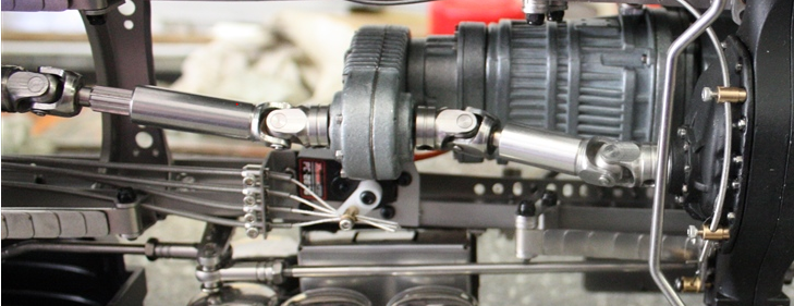

Hallo Piet,
Zie je cardan koppelingen:
Aan beide uiteinden dienen ze in zelfde stand te staan, zie hieronder.
(op zich een eenvoudig klusje voor je, echter het is veel schroefwerk, want je cardan moet van het veerpakket los om de aandrijfas uit elkaar te kunnen schuiven)
Succes.
Hallo Piet,
Bekijk bijlage 323767
Succes.
Bekijk bijlage 323768
Hallo Rob,
Ik had dit zelf ook al gezien dat de cardanas verkeerd om zat, is inmiddels al gewijzigd.
(man van de de praktijk hé)
Was best veel werk om het te draaien, maar het is gelukt, uurtje schroeven en klaar !
P.S.
Bewust deze foto geplaatst, maar tot nog toe had niemand gezien dat de cardanas verkeerd om zat, vanaf de tussenbak naar de 2e stuuras !

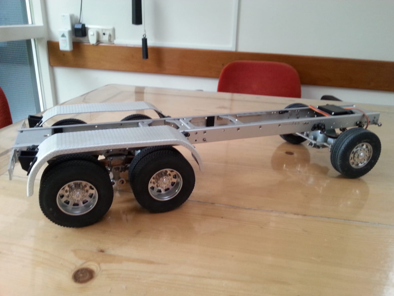

Mooi Chassis Rob! Echter de oude wedico assen (De vierkanten) zijn 1:2 er zijn ook stuurassen van (omgebouwde wedico achterassen door osswald meen ik) ik heb deze onder mijn actros zitten. hiermee zou je aan jouw berekening kunnen komen.
